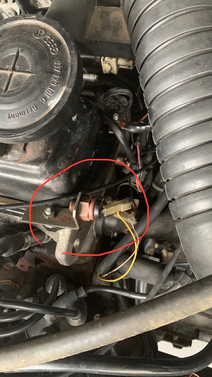

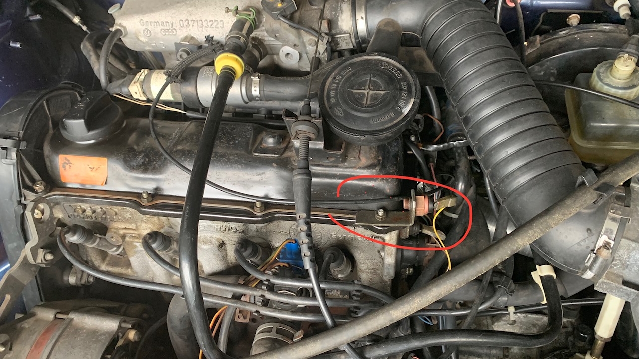

Bonjour, sur mon cab de 1992 moteur 2H, j'ai cette sonde sur le cache culbuteur, et je n'ai aucune idée de ce à quoi elle peut bien servir, ni même si elle est à la bonne place... L'un d'entre vous saurait il me renseigner? merci d'avance

Bonjour
J'ai la même sonde sur mon 2H.
Mais elle est à l'arrière du cache culbuteurs et non devant.

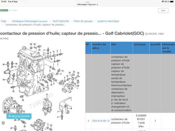

Capteur température alimentant ventilateur après coupure moteur si requis….installé sur culasse côté injection sur mon cab…
Pièce 33 sur le schéma..
Bonne route…
https://volkswagen.7zap.com/fr/usa/rabb ... 19-211010/

Merci beaucoup pour vos réponses. La sonde ne devrait elle pas être en contact avec la culasse? Pensez-vous que je doive la déplacer ? Si vous avez des photos à poster, cela m aiderait beaucoup. Encore merci.

+1 avec My Convertible
Elle est bien placée. Elle capte l'air ambiant dans le compartiment moteur après coupure moteur. Au besoin elle enclenche le ventilateur même si le moteur est coupé.
