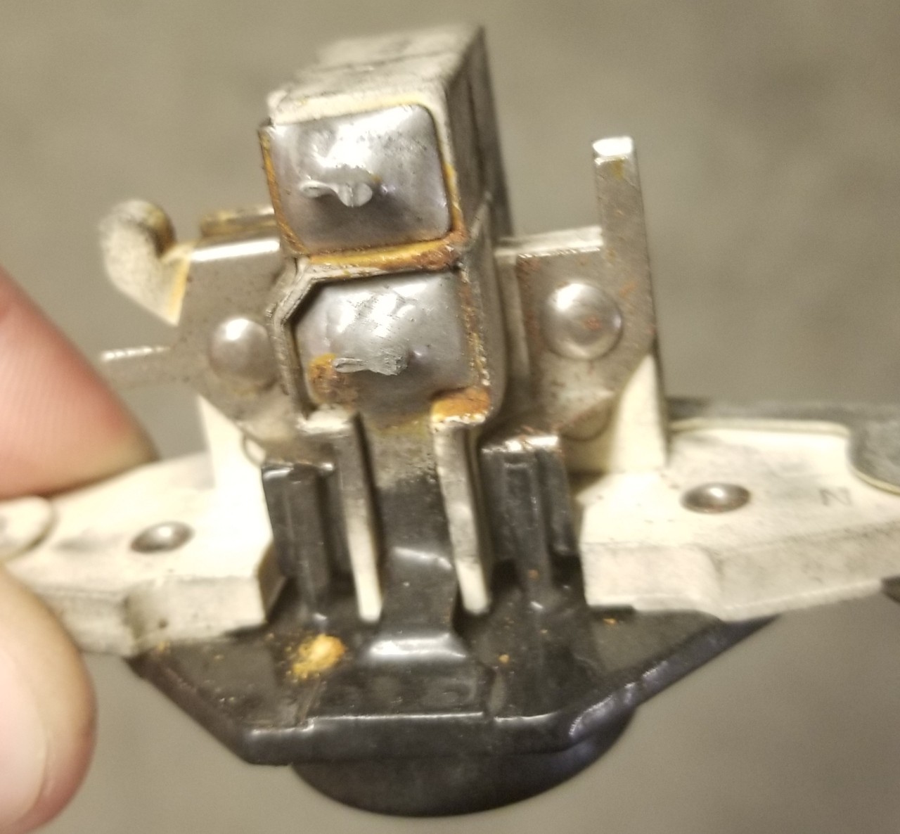

Bonjour à tous.
C'est encore moi et j'ouvre encore un sujet. :)

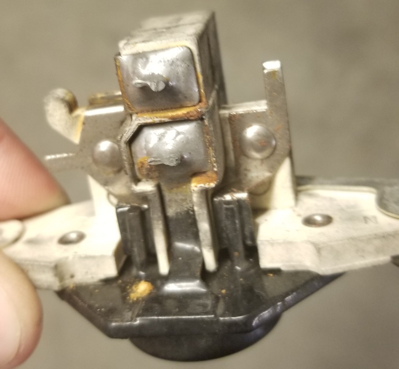

Je cherche à savoir pourquoi mon aiguille de voltmètre bouge au même rythme que mes clignotants lorsqu'ils sont en fonction.
Pour être le plus clair possible:
-Le voltmètre est branché sur l'allume cigare (de mémoire)
-La masse de ce dernier est bonne.
-Ma batterie est à 12.96 volts moteur éteint.
-Elle monte à 13.6 volts à 2000 tours.
-Mon régulateur semble être bon, hormis quelques tâches marron (rouille?), voir photo.
-Le voltmètre ne m'a jamais indiqué au-delà de 12v, moteur allumé bien sûr.
Je pense n'avoir rien oublié concernant les infos pour un éventuel diagnostic de votre part. :)
Merci d'avance
Messages : 12312
Re: Voltmètre qui vit au même rythme que les clignotants
regarde du coté des connexion de puissance de la batterie (masse et positif sur baf)

J'ai oublié une précision.
Quand je démarre, le voyant batterie reste allumé.
Il faut que je mette un petit coup d'accélérateur pour qu'il s'éteigne.
Messages : 1611
Rien d'alarmant pour ton voyant.
Certains alternateurs charge qu'à partir d'un certain régime moteur.
Sinon mesures aussi le 12 volt arrivant sur ton voltmètre. Il est peut-être mal calibré.
