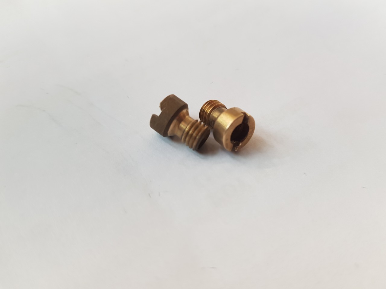

Merde je crois que c'est des gicleurs de plaque de gaz... J'étais persuadé d'avoir récupéré deux gicleurs sur un vieux carburateur pourtant mais là je ne suis plus certain du tout...
Taille 106 et 116, normalement ils sont fendus pour passer un tournevis plat ?
Par contre je doute fortement que ton problème soit t'es gicleurs, tu penses que ton carbu à été remplacé ?
