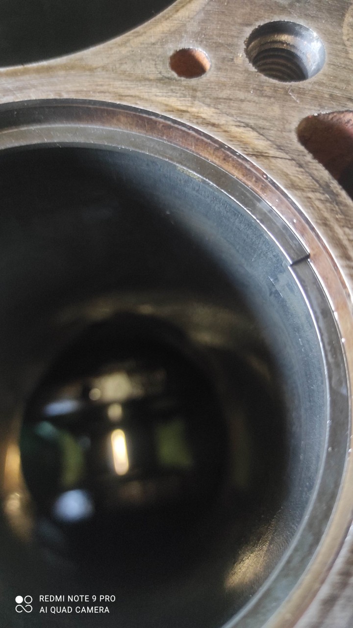

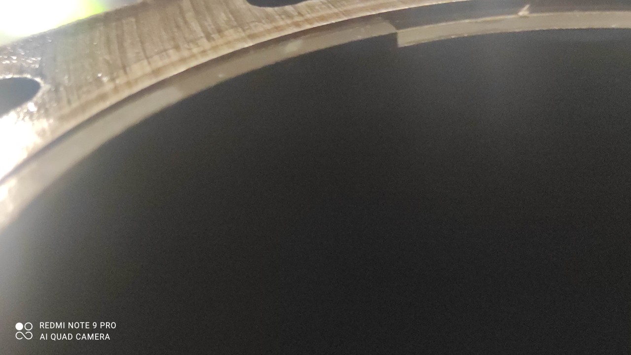

Re: cote cylindre
Les segments se chevauchent comme l'on peut le voir sur la photo
La cote piston est 80.5 et chemise 80.9

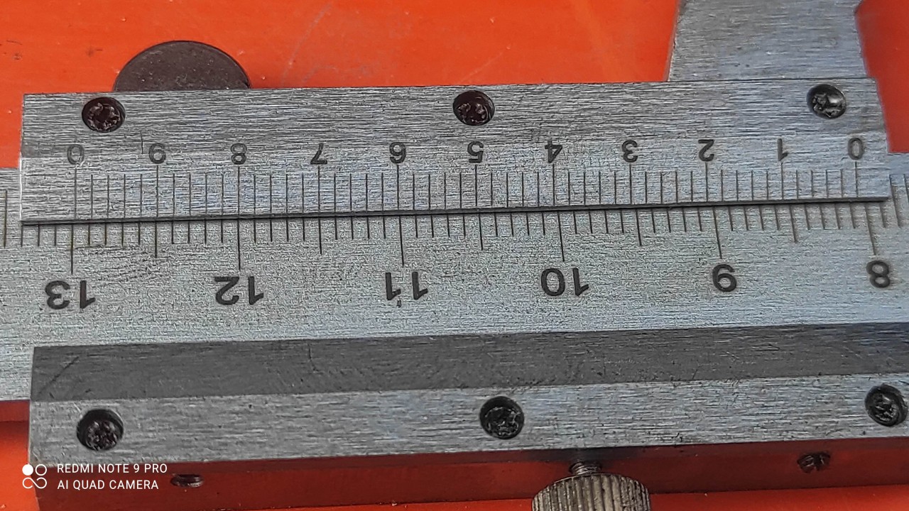

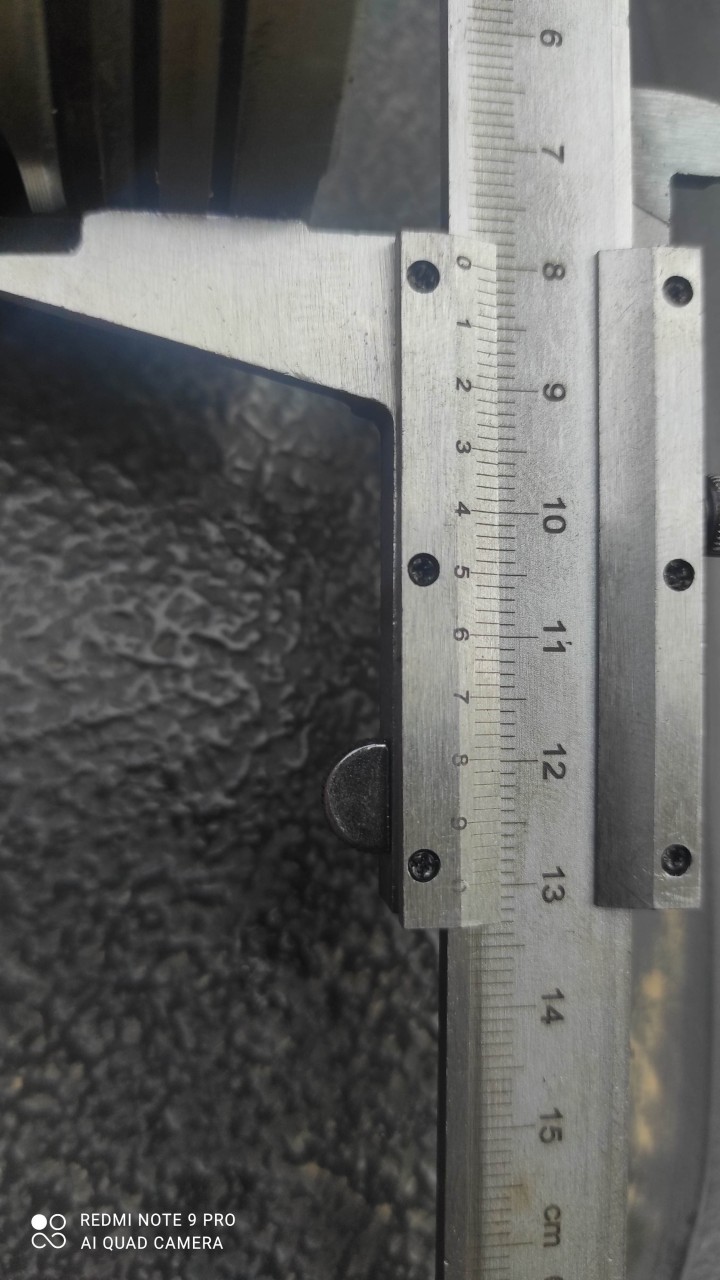

Re: cote cylindre
J'ai pris des 81 ou cote d'origine.
Crois que demain je vais aller chercher d'une autre marque, pour voir si il passe.
J'ai repris plusieurs fois l'alésage des cylindres j'arrive à 80,9 tout juste et encore je ne suis pas sûr d'être à 81,8.
Voici une photo du pied à coulisse où j'ai même eu du mal à enlever le pied à coulisse.
