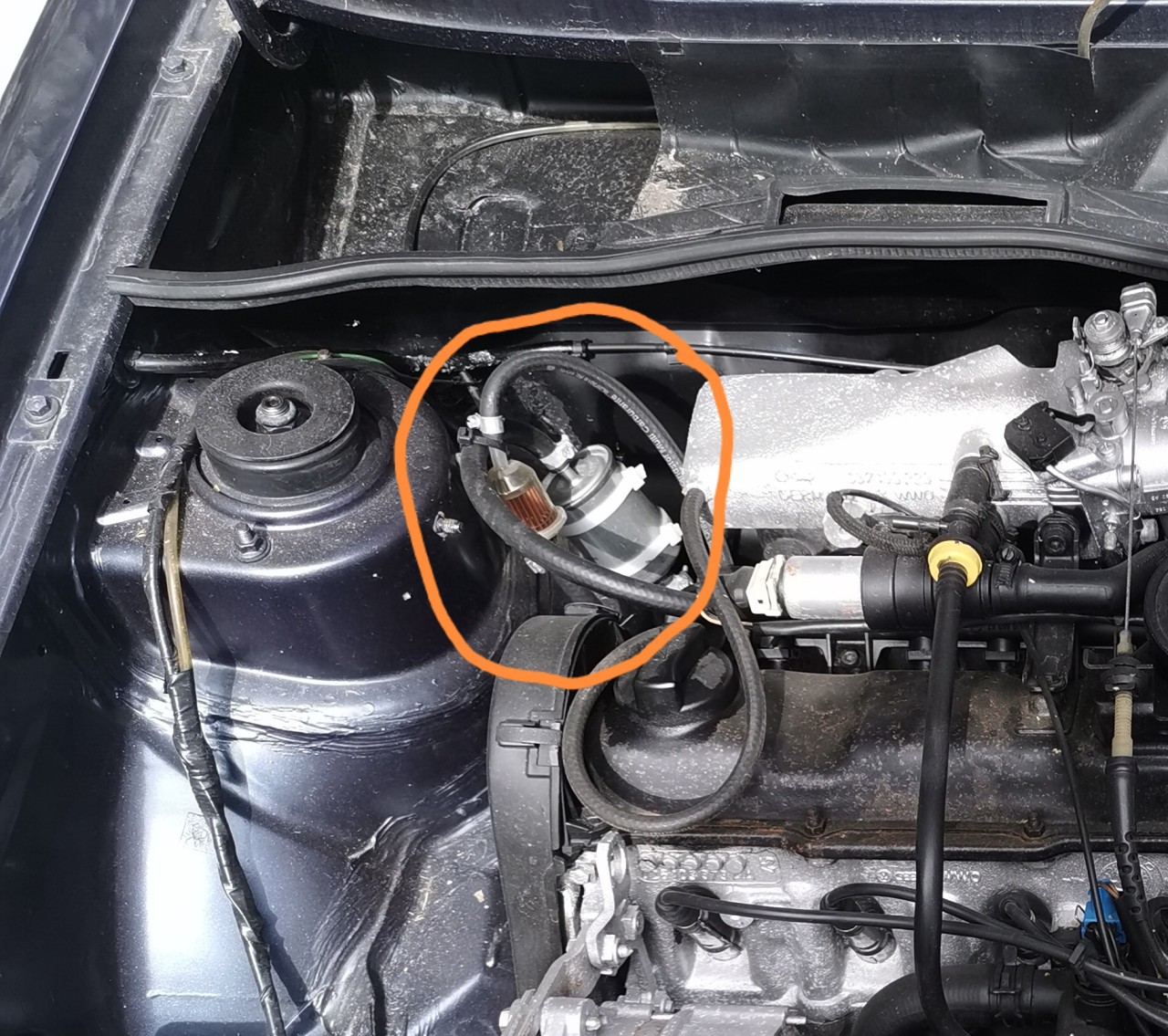

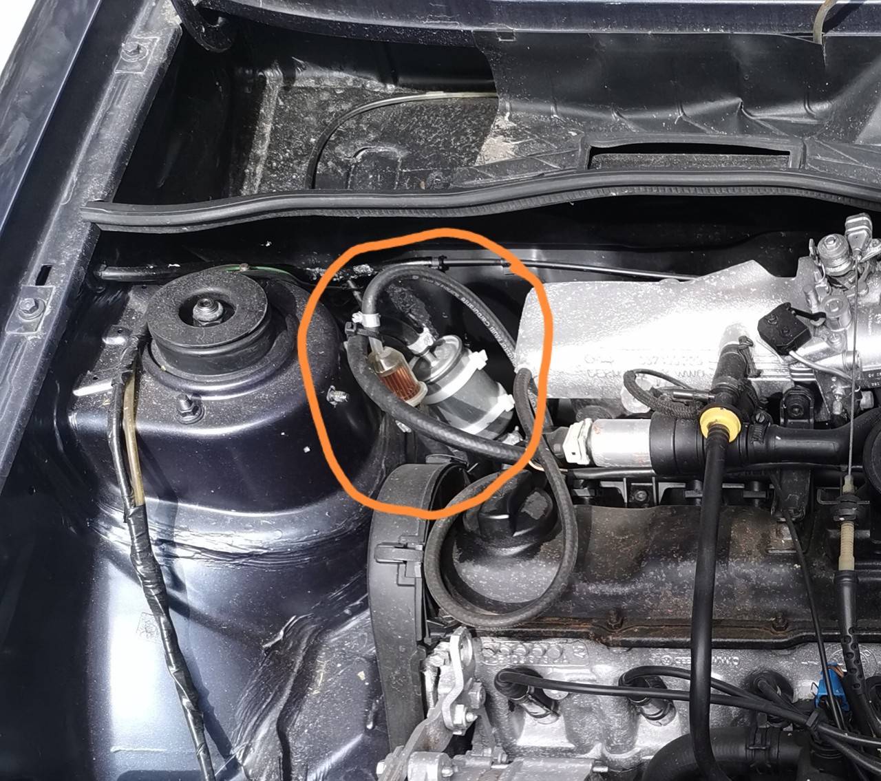

Bonsoir tout le monde,
Aujourd'hui, j'ai appris que pour le moteur 2H, le filtre à essence est censé se trouver à coté de la pompe.
Je n'ai pas encore été voir sous la voiture ce qu'il y a à l'endroit où il devrait se trouver mais par contre, je sais que sur la mienne il se trouve dans le compartiment moteur :D :D
Ma question est de savoir si cela pourrait poser problème de le laisser à cet endroit ?

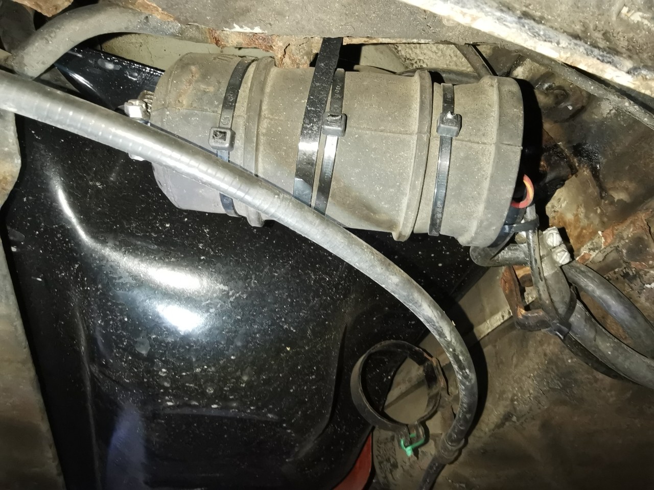

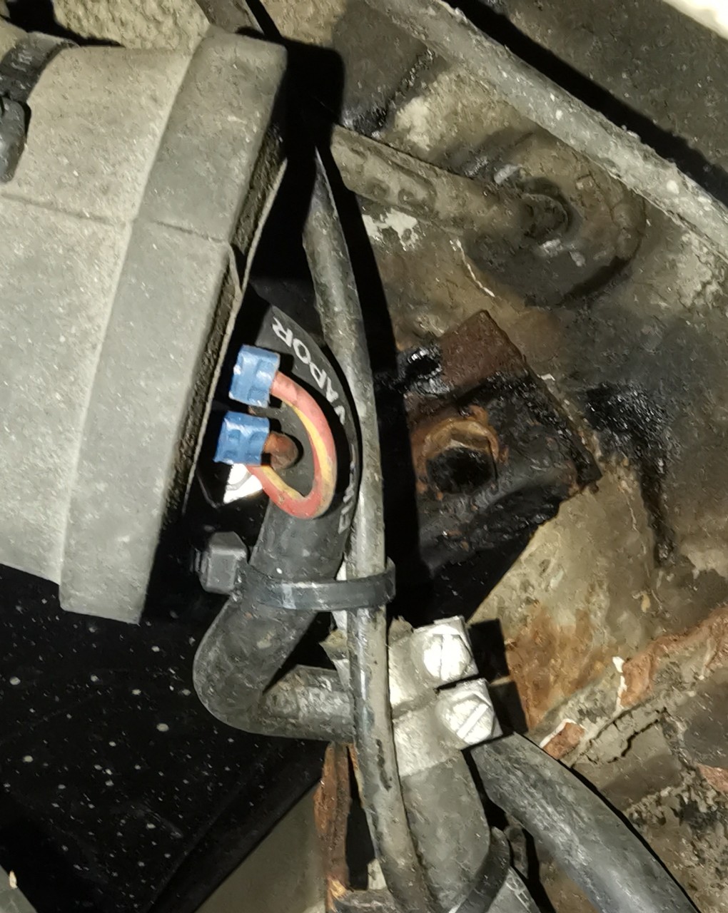

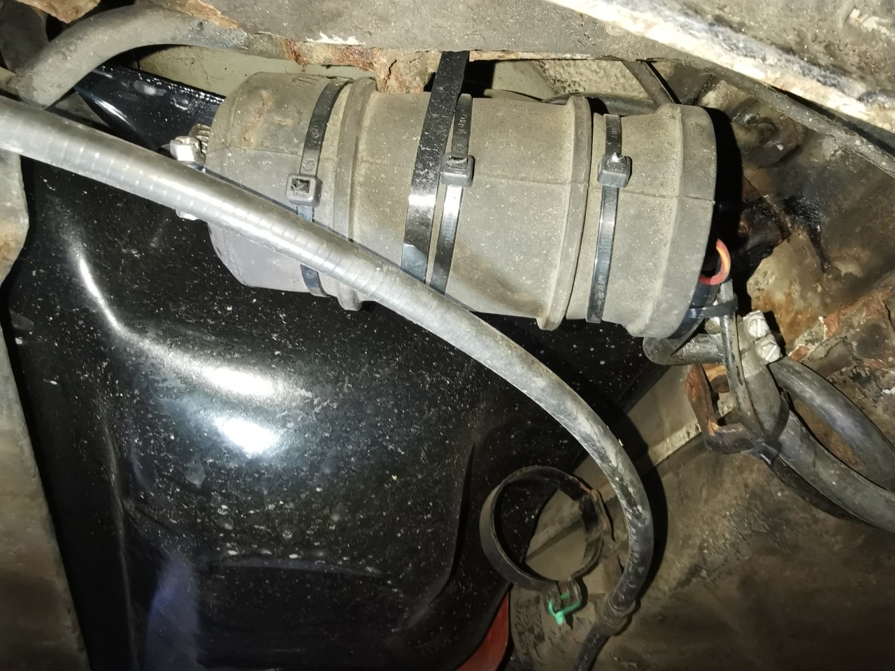

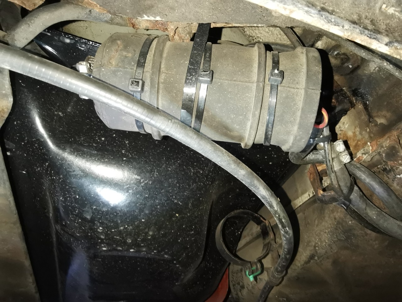

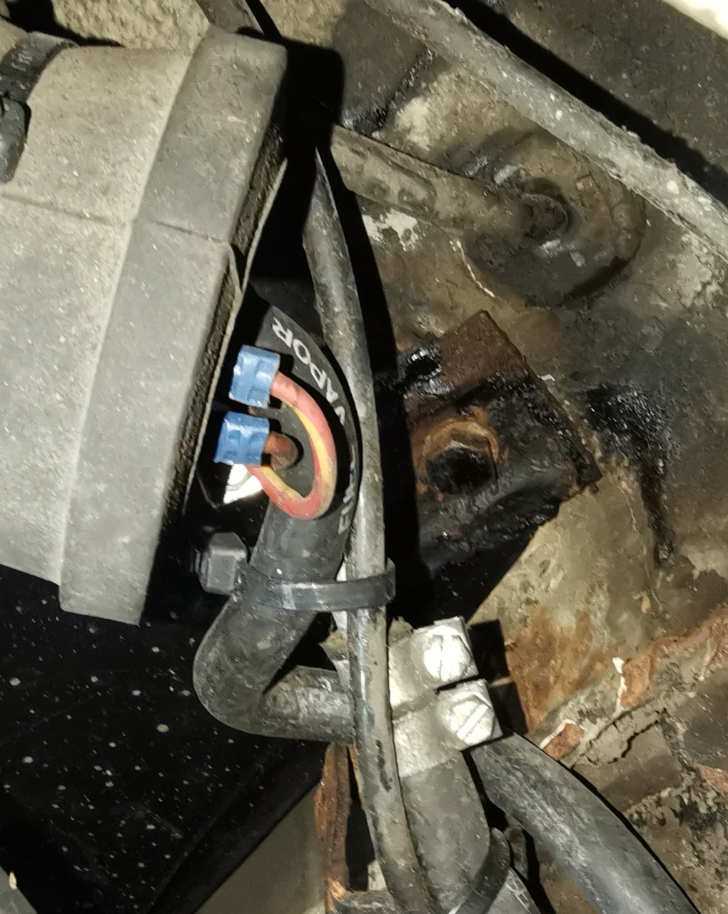

Voilà, je viens d'aller regarder sous la voiture, il y a bien un collier métalique pour y loger un filtre et la pompe est attachée avec des colson en plastique donc pas de patte de fixation :?
Le cablage de cette pompe à l'air fait maison donc je me demande même si c'est la bonne pour un moteur 2H :hein :foldingo

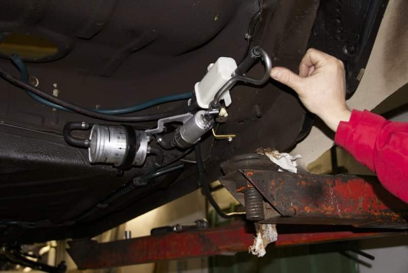

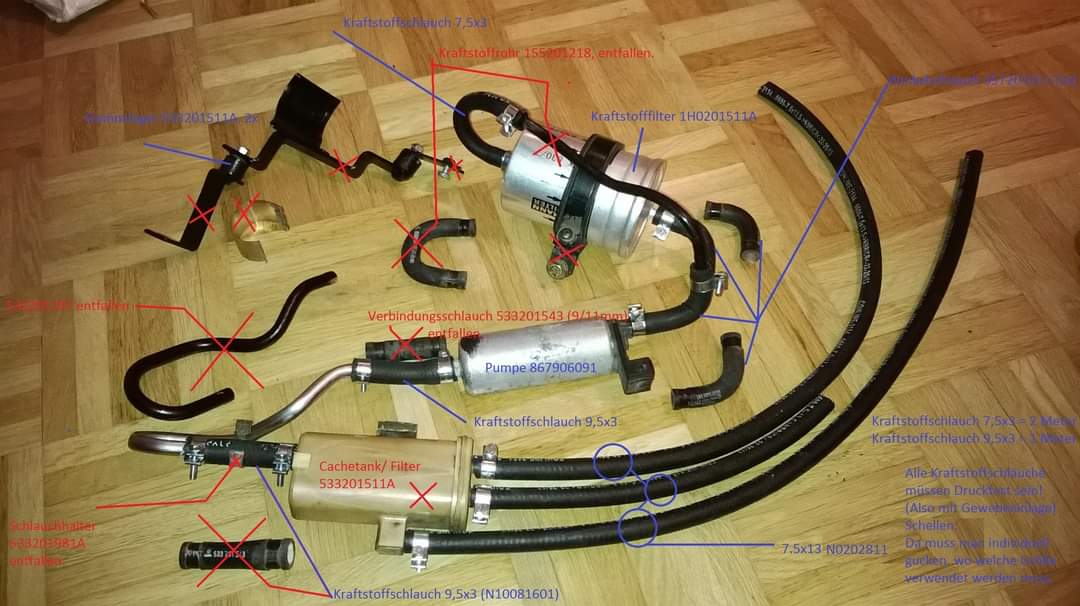

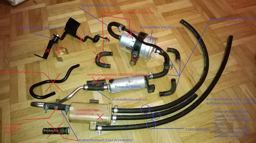

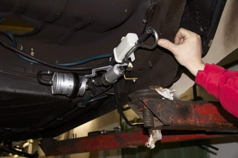

Sur face book j'ai vu une publication d'une personne en Allemagne qui avait plus ou moins le même souci, dans les commentaires, quelqu'un lui à fourni ces 2 photo afin qu'il puisse regler le problème je pense faire de même mais je n'ai pas de patte de fixation
