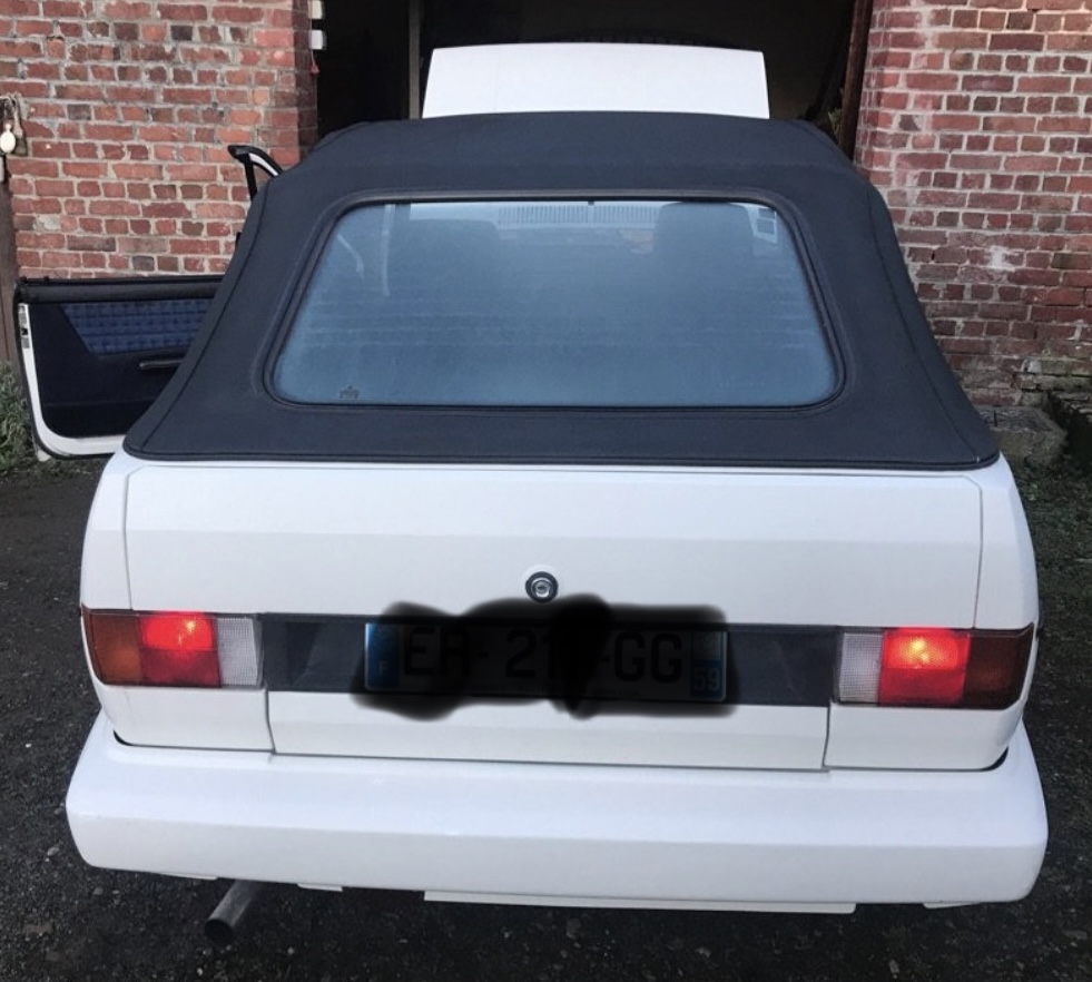

Bonjour comme stipulé sur ma présentation je vais donc avoir besoin d’aide sur l’achat de mon futur véhicule et surtout sur l’identification de celle ci . Je m’explique , je vais donc acheter ce model : Golf cabriolet 1800 GTI karman Moteur DX 112.
Je souhaiterais savoir si j’ai bien affaire à ce véhicule ou si c’est un maquillage
Le véhicule sera acheter dans tous les cas mais cool j’aimerais être sur du model afin de ne pas raconter n’importe quoi
Qui pourrais m’aider s’il vous plaît ?

Des photos ? Un lien d'annonce ?
Ce qui est sûr est que c'est une GLI et non une GTI

C'est effectivement une Quarttet de 1991 injection GLI.
Elle a sans doute été repeinte.
Vérifier dans le coffre si elle n'a pas subi un choc car la malle arrière a a été lissé sur les trous prévus pour l'attache de certains logos.

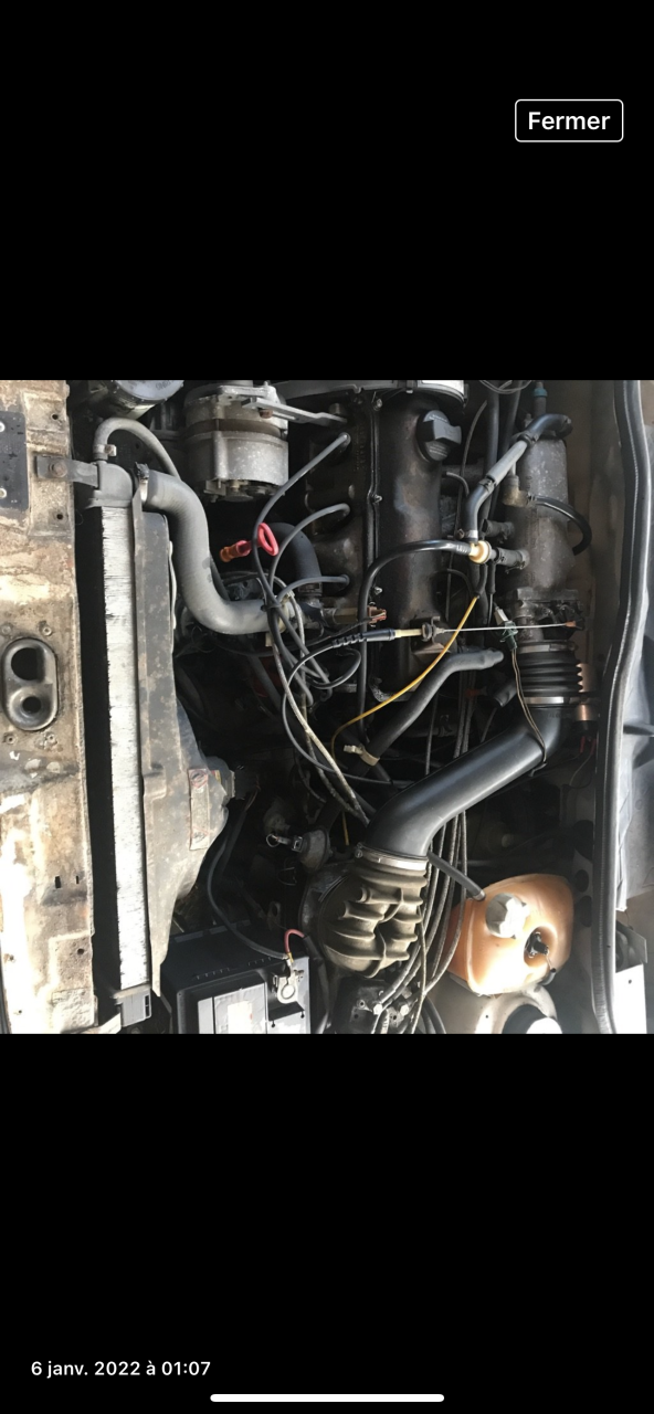

C'est bien un modèle 91.
La peinture à été refaite, c'est quasi certain.
La traverse avant a l'air par contre en bien mauvais état

Alors j’ai appelé le vendeur afin d’avoir une réponse sur cette peinture et il le dit que l’ancien propriétaire avait fais en sorte de retirer tous les logos et insignes afin de lisser l’arrière du véhicule 😱😱 en revanche il le confirme que le véhicule n’a pas subit de chocs ou d’accidents 👍 reste à vérifier tout de même lors de mon arrivé chez lui 🤔
Il reconnaît également que sur l’annonce qu’il avait mis que le T de GTI s’était glissé alors que lui avais mis un L pour GLI alors bien vu les gars et merci .
Alors c’est visiblement une golf 1 cabriolet 1800 GLI de 1991 112 Cv moteur 155DX2 finition quartere 2 avec intérieur bleu Maurice et capote idem
