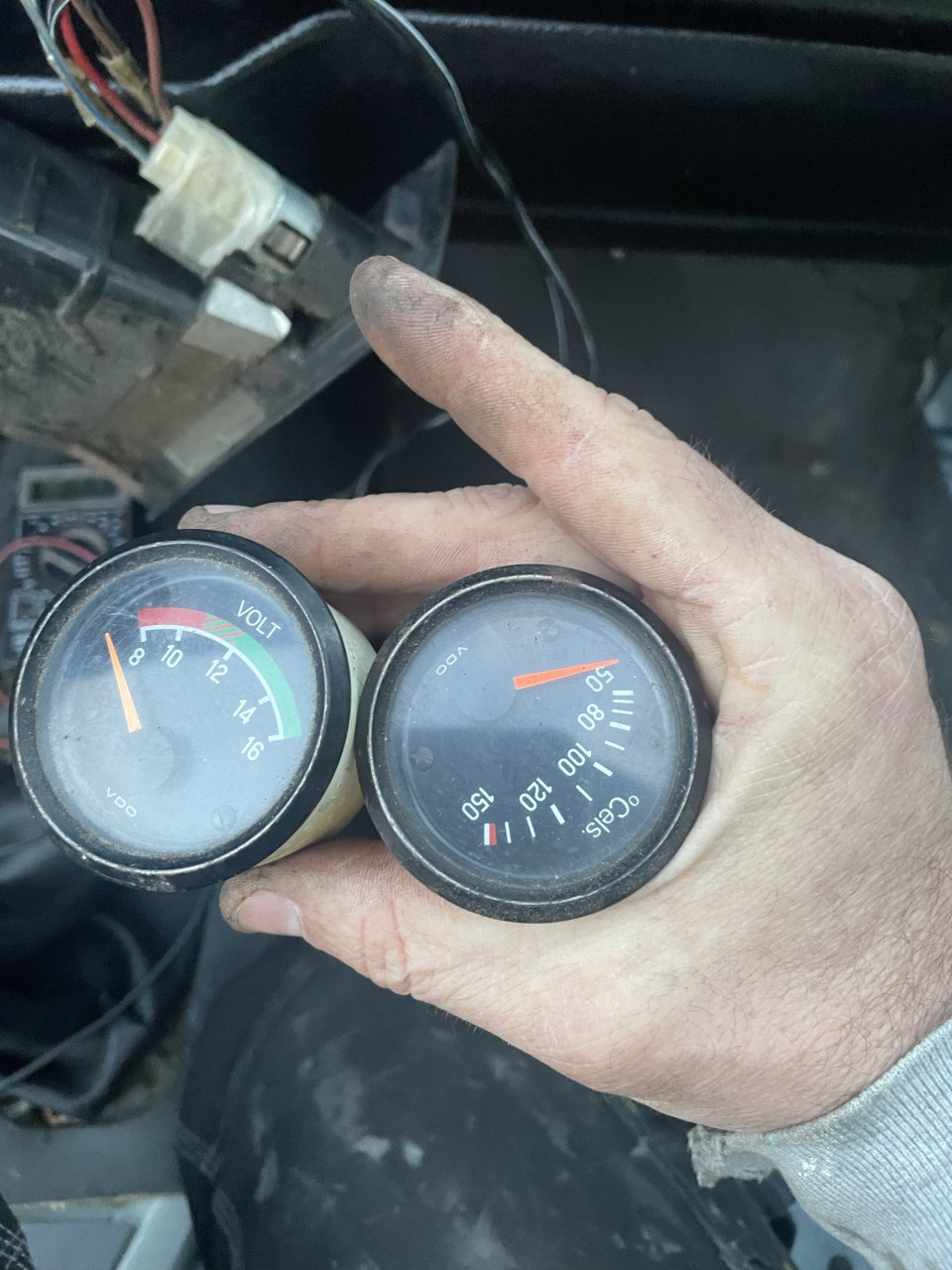

Salut à tous et bonne année.
Je reviens vers vous afin d’avoir quelques informations concernant mes 2 manomètres.
Déjà, sont ils d’origine sur ce modèle. Pour rappel un quartett de 89 équipé d’un DX.

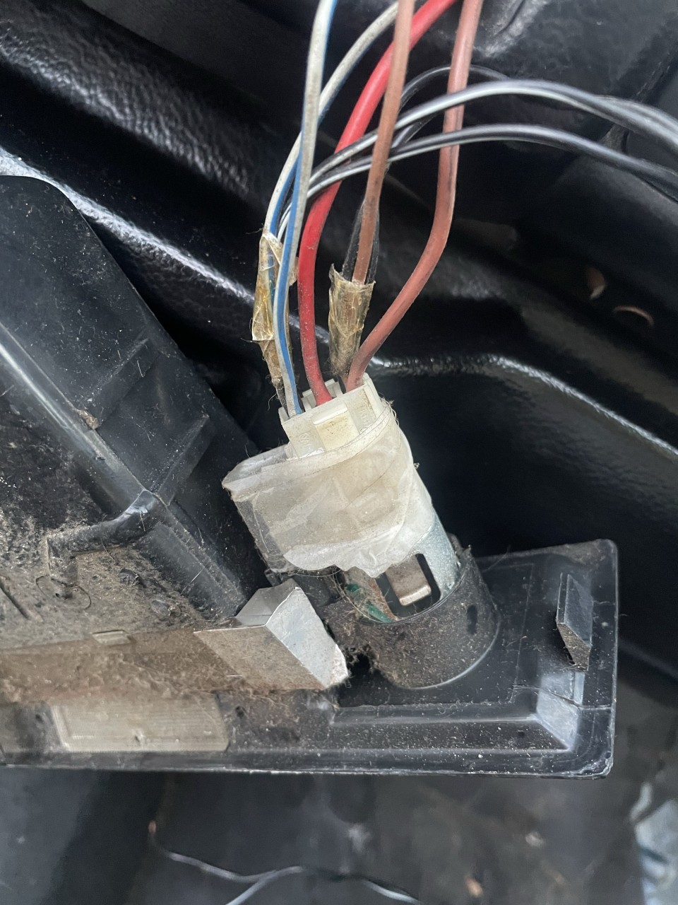

Les deux ne fonctionnent pas et sont câblés sur l’allume cigare Image.
Ou doivent ils être câblés d’origine ? Merci.

d’après les photos ils sont juste connectés à l’allume cigare pour l’éclairage
Voici le lien pour le montage correct
https://www.golf1cabriolet.com/manometr ... t-montage/
Messages : 5095
Re: Câblage manomètre.
Pas de manomètres montés sur les gli sauf sur la sportline mais ils correspondent bien au niveau de l année. C est ceux-là qui se montaient sur les gti, Il te faudra faire un montage plus propre en tirant directement du plus après contact derrière la boîte à fusible puis les monter en parallèle.

D’où le tirage de ligne électrique un peu aléatoire.

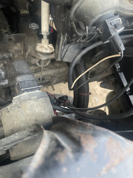

Je vais m’y pencher dessus voir si je peux tirer des lignes propres, par contre pour la température il faut que la sonde soit montée, ou dois je me repiquer et où se trouve cette sonde ?
Sinon je remet d’origine sans mano, qu’est ce que vous feriez vous ?
Merci.
Messages : 5095
Pour la température d'huile, il te faut connecter le mano sur la sonde d'origine mais tu ne l'auras plus au MFA.

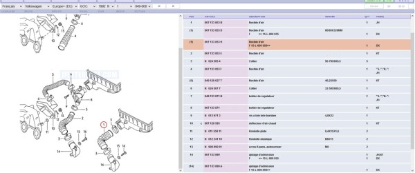

Je viens de m’apercevoir en regardant mes sondes qu’il me manque un tuyau d’admission d’air.
Voilà les photos à priori il va jusqu’à la calandre sous le radiateur.
Quelqu’un sait il quel modèle c’est ?
Merci.
Messages : 12298
il te manque le flexible mais introuvable en neuf
