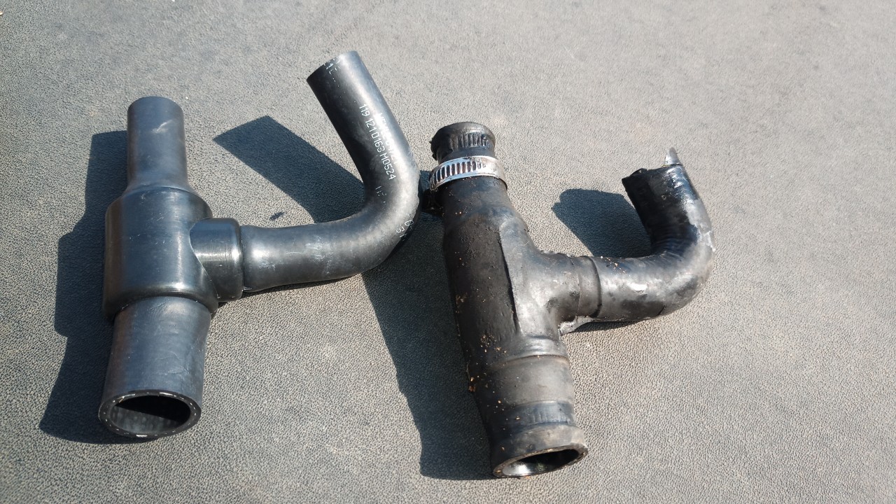

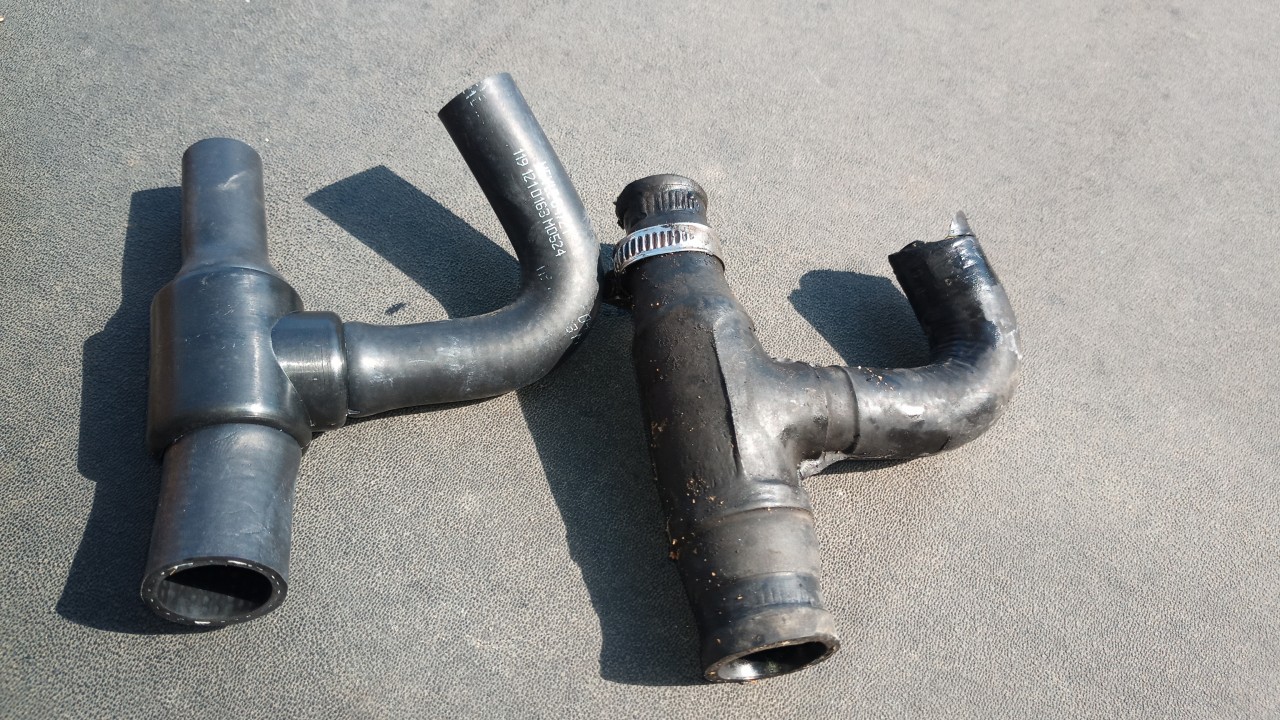

J'ai eu un problème de durite percée sur mon JH.
J'ai pas pris la classic parts hors de prix mais j'ai pas pris la moins chère non plus.
Là c'est une meyle (où c'est écrit "qualité origine") en provenance de mecatechnic.
Depuis mon JH chauffe énormément. Alors que j'ai un thermostat 76° (le ventilo est quasiment tout le temps déclenché par contre si je mets le chauffage avec la ventilation sur 4 là l'aiguille tombe en dessous de la led)
Existe-t-il un post dédié aux pièces détachées qu'il ne faut surtout pas acheter que ce soit chez Méca, Oscaro, ...... Ou tout autre site?
Vous allez comprendre direct pourquoi il chauffe.
Je suis bien deg d'avoir mis 30€ dans cette daube....
Demain je vais appeler mecatechnic pour leur en faire part. (Je n'ai rien contre eux mais juste pour leur signaler qu'il ne faut plus vendre ce modèle)

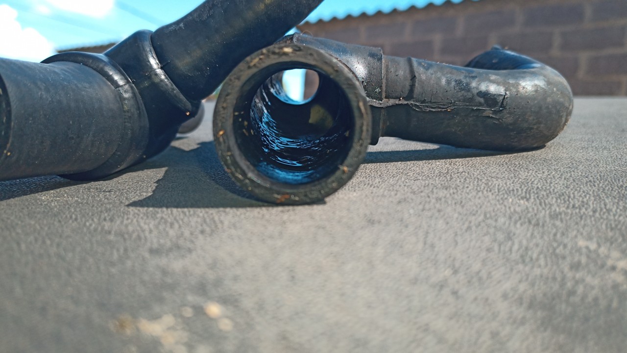

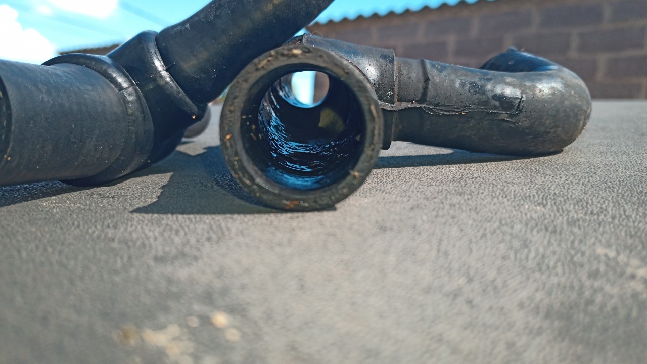

Effectivement 50% du passage de durite est obstrué.😳

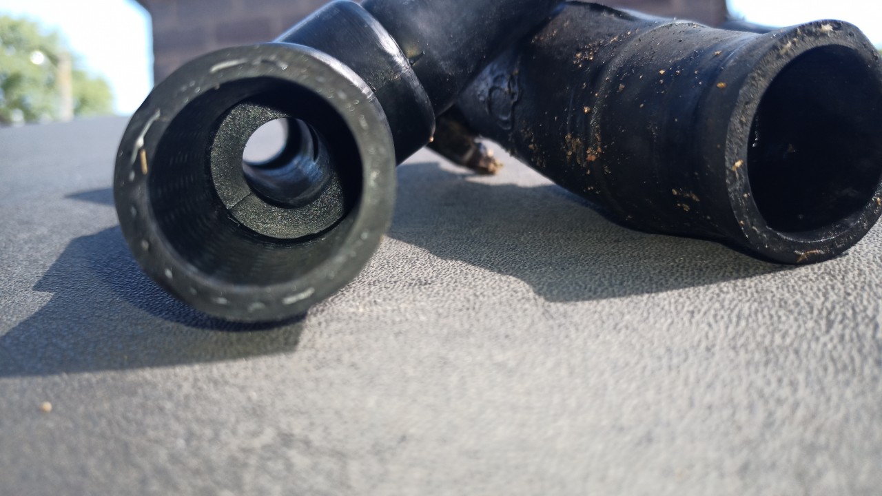

Le problème vient de la conception de cette durite.
Là il y a un T moulé à l'intérieur qui a le même diamètre partout.
Alors que dans une vraie VW il y a un gros diamètre et 2 petits.
Réf GC56862

Bizarre, l'intérieur de la vieille durite paraît crado.
Faudrait appeler Offmann speedster pour leur demander une photo intérieure de leur durite
068 121 058C

Non non elle est niquel. Juste des déformations dû au temps.

Oui mais ça reste de la logique tu as un gros diamètre sensé récupérer 2 petits...
Là tu as un petit diamètre qui récupère 2 petits donc au final ça fait un étranglement.
