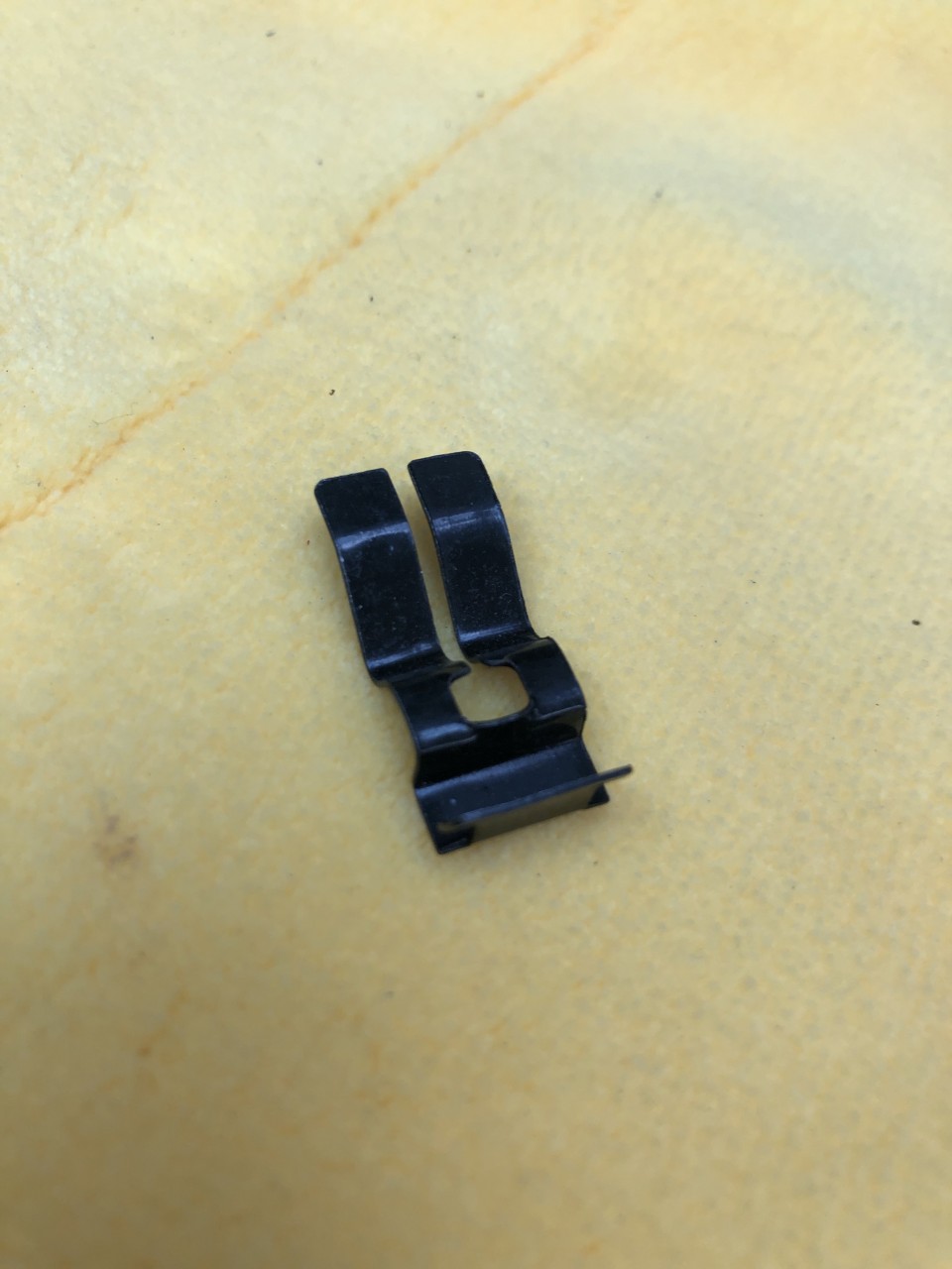

Bonjour.
Petit soucis hier pendant la balade. L'accélérateur s'enfonce, ne revient plus et brout brout sur le côté... :( (en sécurité par chance) (:
J'ai vite remarqué que le câble avait lâché au niveau de la pédale.
J'ai réussi à le refixer et retour pépère à la maison. 8-)
Petite recherche sur le site, beaucoup d'articles, pas de photo...
Je vais voir si je ne retrouve pas la pièce de fixation ou des morceaux, si il y en avait une.
Mais, quelqu'un a-t-il un "truc" pour le sécuriser? La réf de la pièce originale? Et comment elle se fixe? Sur les sites on trouves des clips, mais pas d'explication.
Merci. bonne promenade dominicale.

il te manque le silent bloc qui va bien

Simple et efficace...
Pas besoin d'instruction.....
Merci.

En attendant l'arrivée de la-dite pièce, j'ai sécurisé avec ça, trouvé dans les boites "je mets ça là, ça peut servir....."
Au moins je peux aller faire un tour cet aprem...

En inspectant le tapis de sol, je me suis dit "je vais tomber au moins sur un morceau de quelque chose"
Même pas. Le câble devait être attaché bêtement et j'ai eu de la chance.

Ça m’est arrivé aussi . Un peu criant à mettre , pas trop accessible . J’ai du mettre un max de lubrifiant pour le faire rentrer dans la pedale . Depuis , plus de soucis .

Waffy a écrit : mar. août 17, 2021 17:47 pm Ça m’est arrivé aussi . Un peu criant à mettre , pas trop accessible . J’ai du mettre un max de lubrifiant pour le faire rentrer dans la pedale . Depuis , plus de soucis .
Avec du lubrifiant et en poussant fort, ça passe toujours....
N'empêche, que pour aller chipoter par là, c'était pas gagné. Je me suis dit en détachant la pédale, ce sera plus facile. Mais quand j'ai vu l'état du clip et que je devais probablement enlever une partie du chauffage... Je me suis dit "non", on va se débrouiller ...
C'est fait.
On peut verrouiller.
Merci à tous pour les infos.
