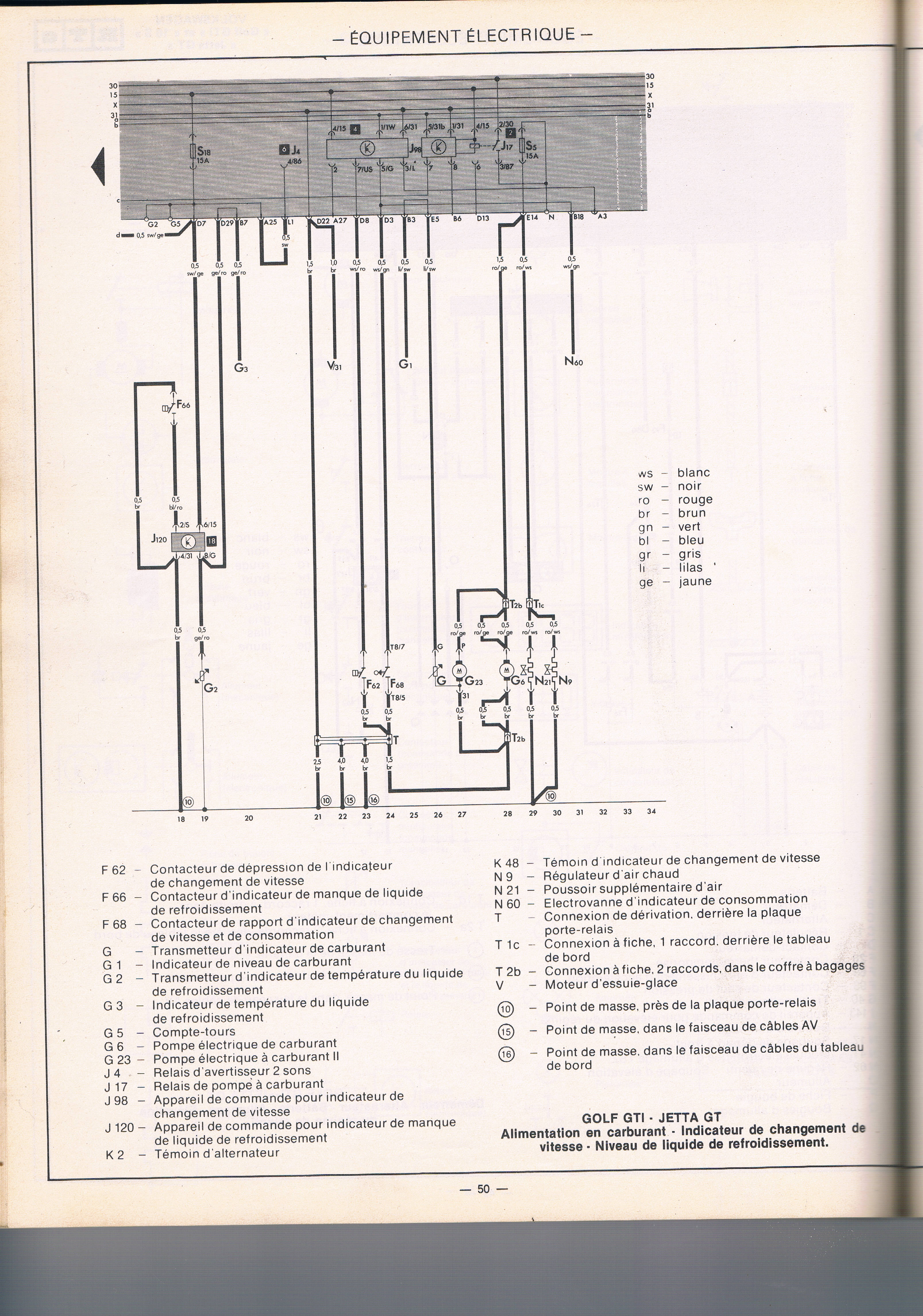

voila le plan
remonte ton positif depuis la fiche de la pompe (en reperant la couleur) jusqu’à la prise du faisceau arrière sur la BAF et teste la continuité
ici en meilleur résolution pour agrandir http://lulu93perso.free.fr/images/pompe%20imerge.jpg

Tu es un boss! Je vérifie ça demain quand je rentre. Merci d eclairer ma lanterne :iwinner

je rajouterai que si ta jauge fonctionne c'est que la masse est bonne donc c'est du coté du +15 (positif) qu'il faut chercher ;)

J ai encore eu une petite question concernant ton schéma.
C'est peut être un peu bête mais qu'est ce que signifie le "30", "15", "x", "31" et "a" et "b"?
Ensuite, si je ne me trompe pas, un fil rouge et jaune part d un fusible 15A, arrive sur une connexion à 2 fiches? (dans le coffre? :foldingo pas vu :foldingo ) et se divise vers les 2 pompes à essence. Penses tu que je puisse repiquer du jus de la pompe principale (qui fonctionne bien) pour le dévier sur l immergée ?

La connexion doit se trouver sous la moquette en bas de la banquette arrière si je me souviens bien
tu peux toujours repiquer un fil mais pour moi c'est du bidouillage
le bzz du relais au démarrage n'a aucune incidence ;)
30 positif permanent
15 positif après contact
31 masse
