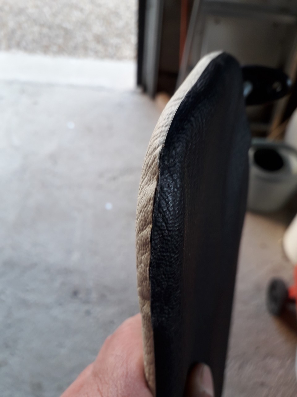

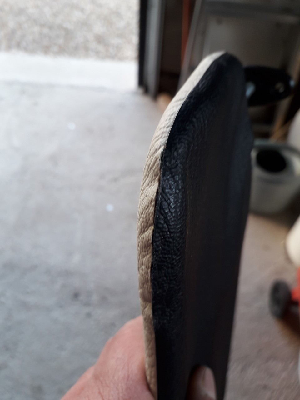

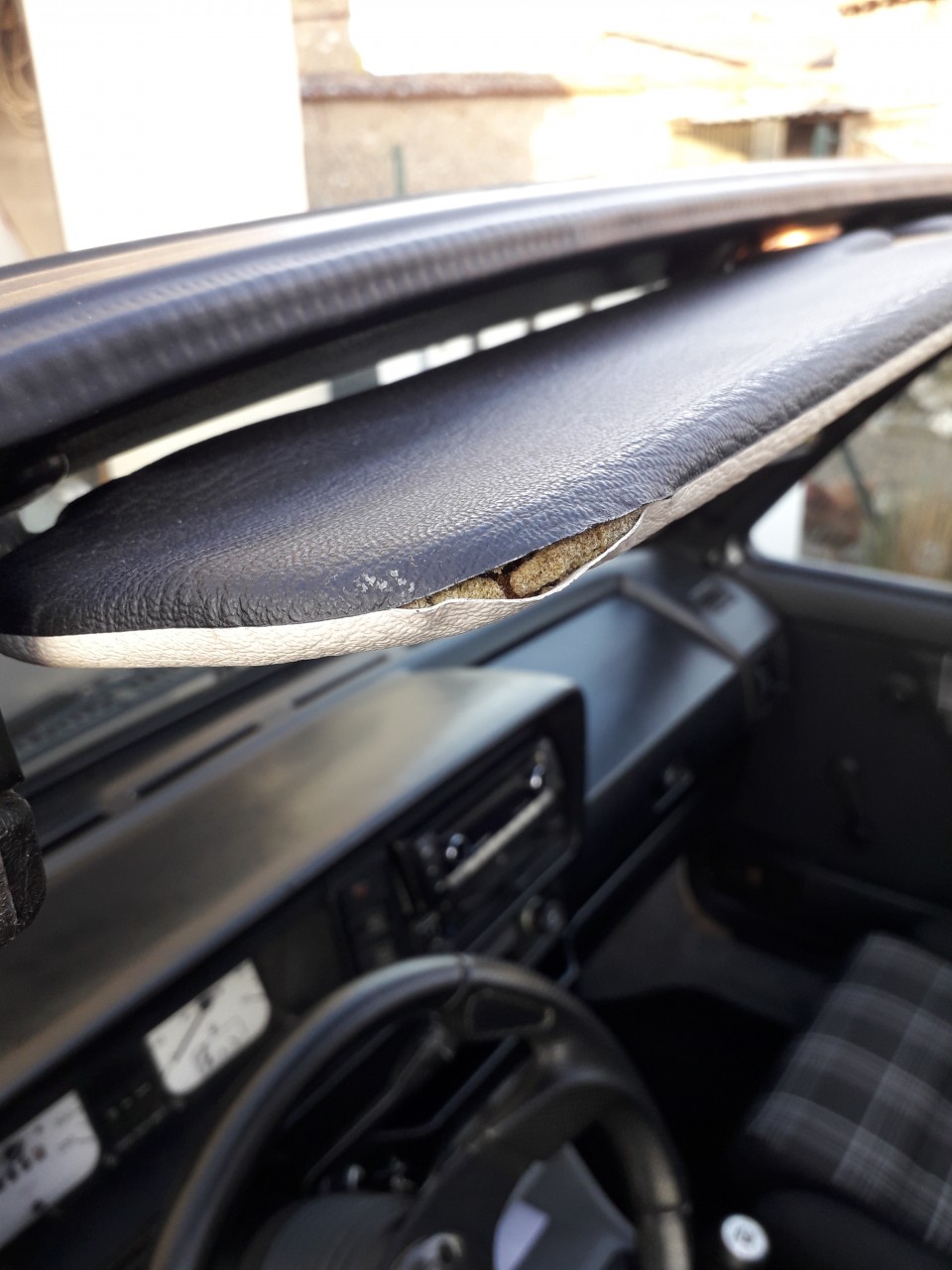

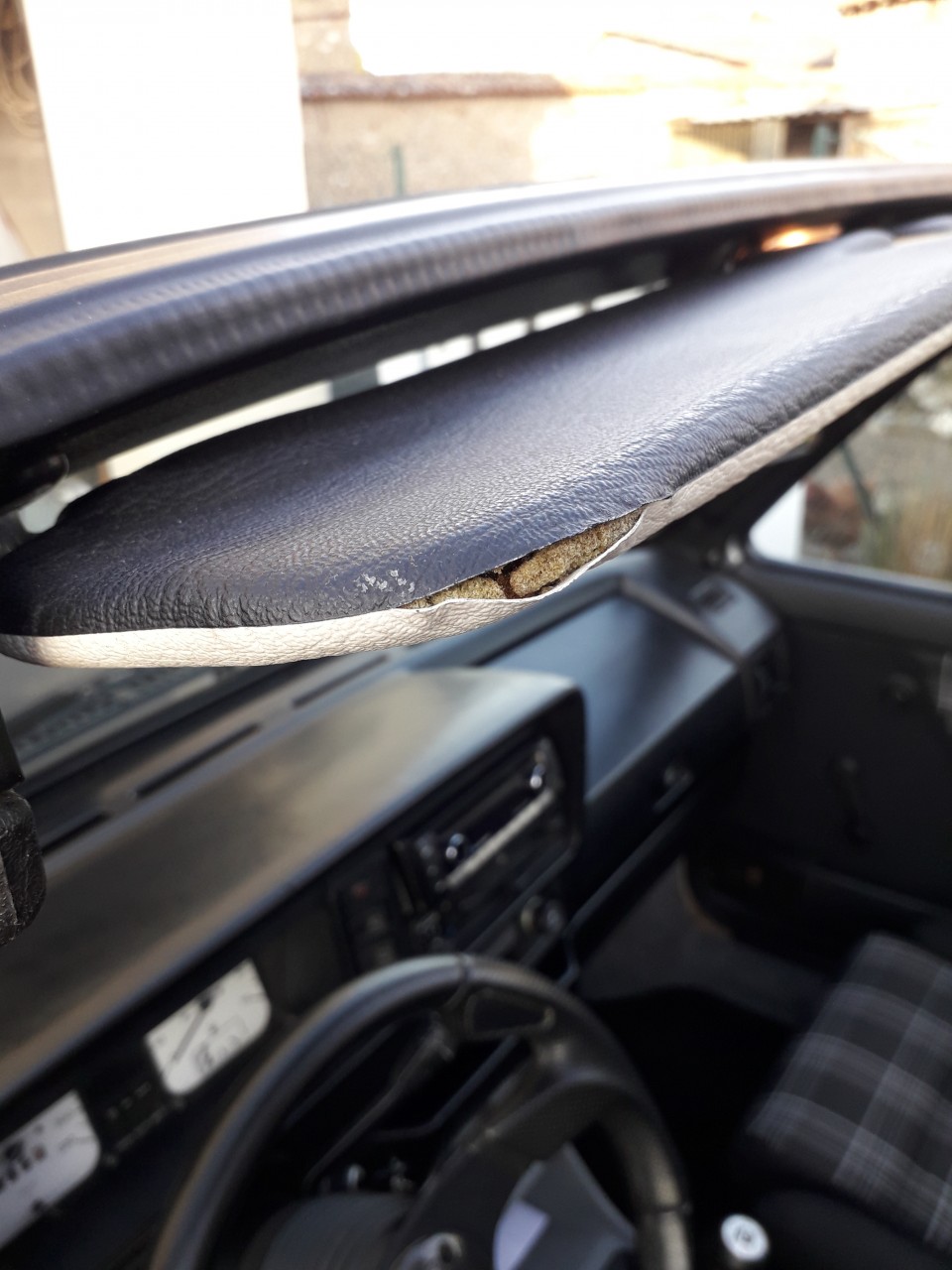

Bonjour à tous.
Quelqu'un aurait une astuce pour réparer mon angle de pare soleil ??svp
Je vois pas trop comment m'y prendre ni avec quelle colle.

Pour ma part je le changerai, c'est pas ce que cela coûte. C'est un élément visuel et au soleil quand tu decapotes. Tu risques de faire pire que mieux en essayant de le coller

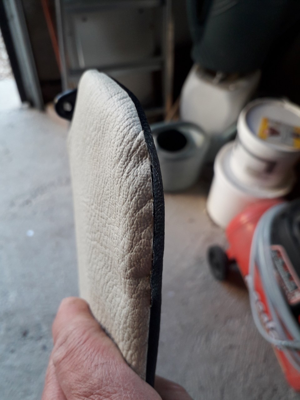

Alors voilà le résultat.
De la mousse pour combler le trou.
Et de la néoprène pour coller la mousse et le vinyle.
C'est pas "parfait" mais c'est acceptable.
Et surtout zéro euro !
A voir dans le temps .....
Messages : 2613
Re: Réparer pare soleil
Cool, c'est propre 👍
