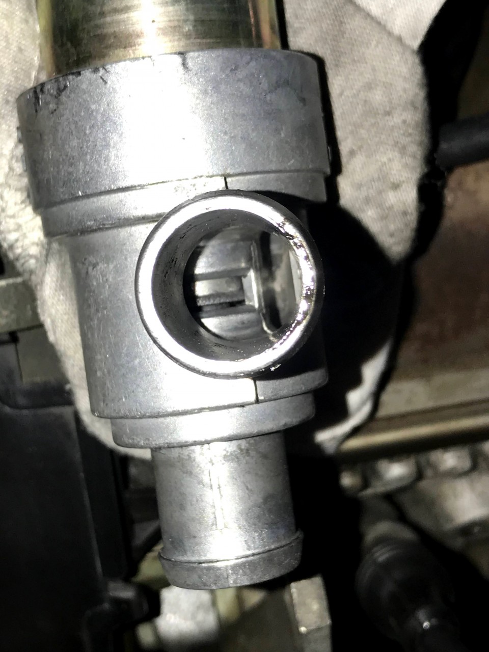

Après avoir dégripper le régulateur de ralenti ( moteur 2H)
Une fois branché ( le courant arrive bien) moteur froid et éteint ( juste avec le contact)
Je vois que le clapet s’ouvre de à peine 2 mm voir 1,5 )
Est ce normal ou il devrait s’ouvrir plus ?
Il n’a plus l’air d’être grippé car j’arrive avec un tournevis à l’ouvrir complètement !
Je pose cette question car une fois rebrancher et réinstaller,
après démarrage à froid , le ralenti reste très bas, ne tient pas et le moteur cale si je n’accélère pas
A priori la sonde bleue envoie bien les infos ( une fois le moteur chaud, le ralenti stable, si je débranche la sonde , le ralenti augmente)
Et si je débranche le régulateur moteur chaud, le ralenti augmente également)
J’ai l’impression qu’il ne s’ouvre pas assez !
Dois je le changer ? ( j’en ai trouvé avec la bonne référence sur un site Allemand a un prix résonnable
Changer la sonde bleue ? ( une technique pour la changer ? J’ai vu que c’était simple mais est ce que beaucoup de liquide de refroidissement va sortir ?)
Toutes ces questions car je ne suis pas mécanicien, j’essaye d’y comprendre un peu plus chaque jour, je n’ai pas de garage et les outils...
Je suis un peu perdu 😞
Merci de votre aide

Bonjour Alexis
Désolé Je reviens un peu tard sur mon sujet car je me voyais pas de réponse à mes questions.
D’abord merci pour de m’avoir répondu
Suite à cela , j’ai fini par commander un régulateur chez un marchand Allemand ( ce genre de pièce est une de ces spécialités)
J’ai également changer les deux sondes ( la bleue et la noire ) ainsi que le joint torique de la visse de ralenti.
Conclusion : après 2 coups de clé le moteur a bien démarré et tournait à environ 1200 1300 tours à froid ( bonne nouvelle) puis est redescendu lentement mais est malheureusement resté un peu haut ! (1100 tours) j’ai essayé de régler le ralenti en serrant la visse, malheureusement une fois celle-ci serrée au max le régime moteur est toujours trop haut !!!!
Je me pose la question sur le joint torique que j’ai changé ( il avait le bon diamètre mais un peu moins épais ? )
Demain je vais procéder comme il se doit c’est à dire ; débrancher le régulateur, boucher les durites, mettre le moteur en marche jusqu’à 80 degres et régler le ralenti à 900 tours ( en espérant que cela fonctionne)
Puis attendre que le moteur refroidisse pour rebrancher le régulateur. Je croise les doigts
Je crains que l’ancien propriétaire étant donné que le régulateur ne faisait pas son travail il est touché la visse de richesse ??
Le pire dans tout ça, après avoir changé la sonde noire, l’aiguille de l’indicateur de température sur le tableau de bord montait très haut jusqu’à ce que le ventilateur se mette en marche !!! J’ai cru qu’il n’allait jamais se déclencher ! Demain je refais un essai avec l’ancienne sonde .
Pour finir j’ai commandé les sondes sur mecathecnic 5 et 6€ pièce de la marque Topran ,aujourd’hui je suis passé chez VW leur demander le prix de ses sondes : 37€ la bleue et 47€ La noire !!!!! Dingue !
J’ai regardé avec d’autres marques, on et aux alentours de 10€ pièce
Bref je vais continuer à essayer de régler ce foutu problème de ralenti ...
