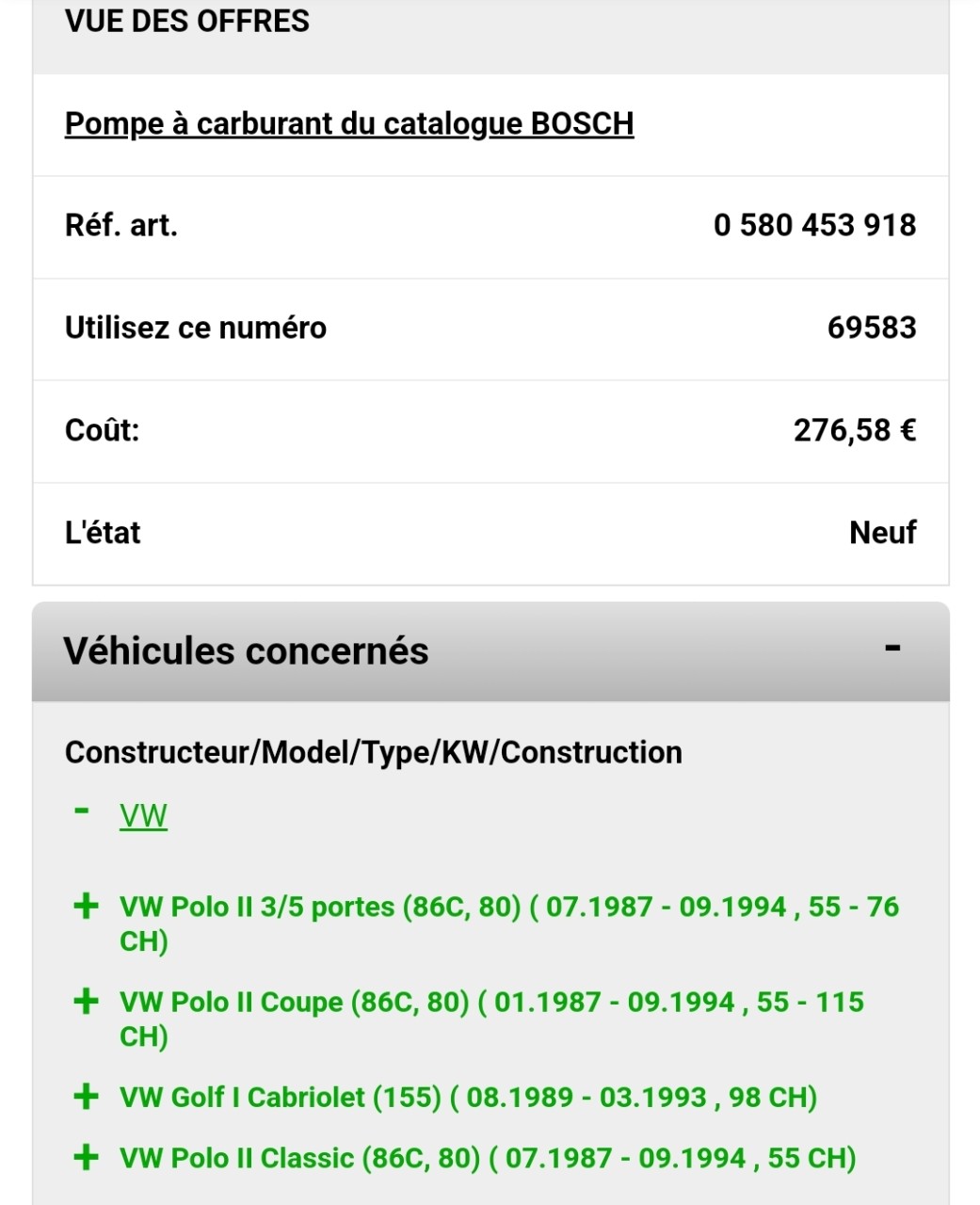

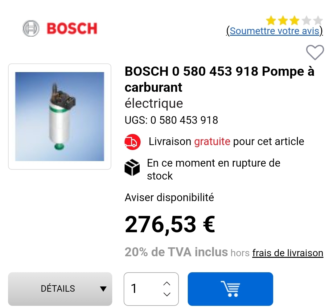

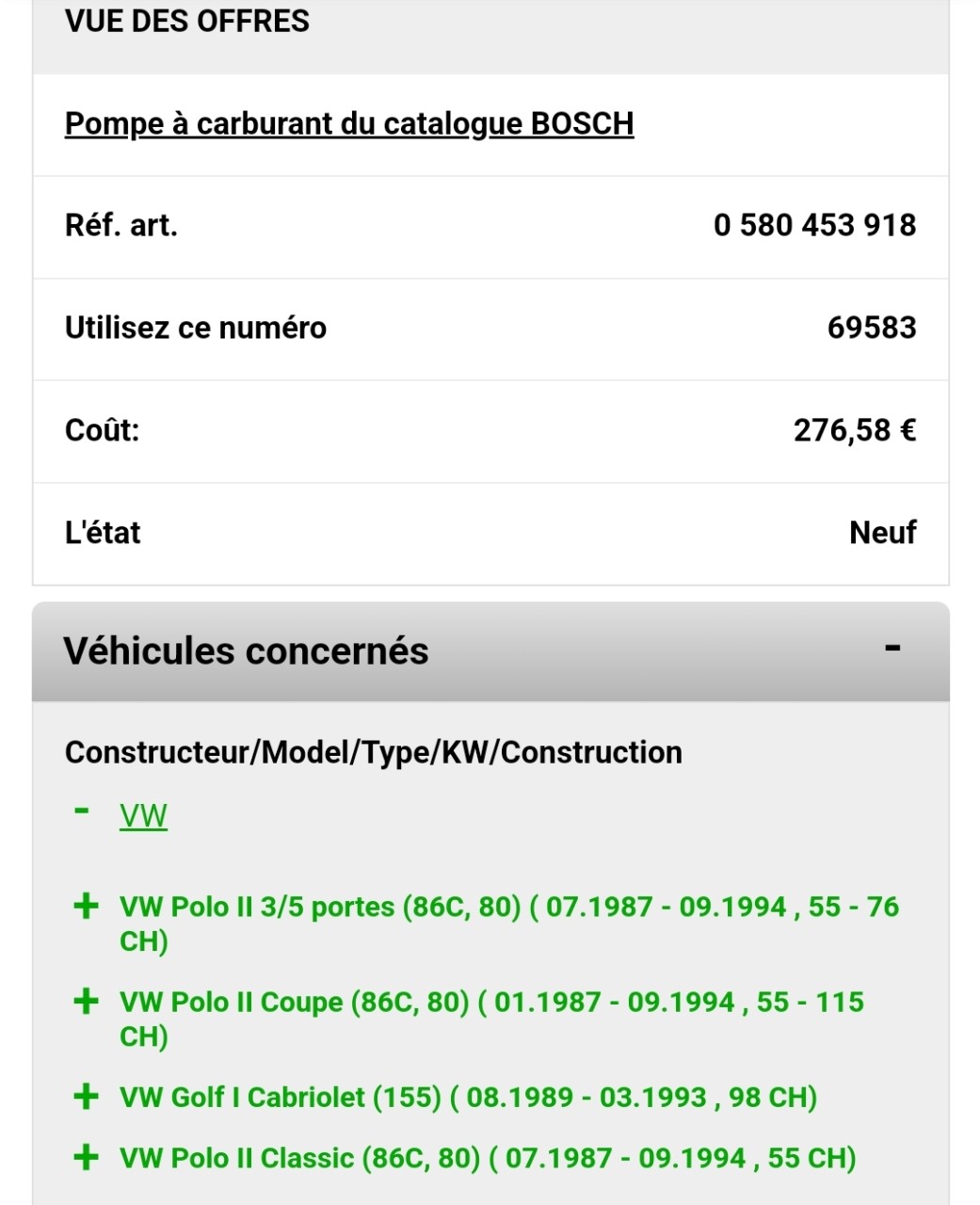

Pour ma part et pour information des références j'avais acheté en 2016 les pompes suivantes pour ma 2H :
Pré-pompe à essence VDO E22-057-013Z (357 906 092C) 72€
- Pompe à essence Bosch (867 906 091) 95€
- Messages : 34699
Re: quelle pompe a essence pour golf 1 cab moteur 2H ?
Et à mon avis cette référence pourrait être aujourd'hui la remplaçante car ils inscrivent bien Golf 1 Cabriolet 98Ch...
https://m.auto-doc.fr/bosch/1156437
C'est la pièce qui me sort quand je tape mon ancienne référence.

Effectivement, c est bien celle ci que j aurais aimé avoir, mais elle est en rupture (indisponible sur tous les sites de ventes de pièces, mecatec..)
Merci pour ta recherche
