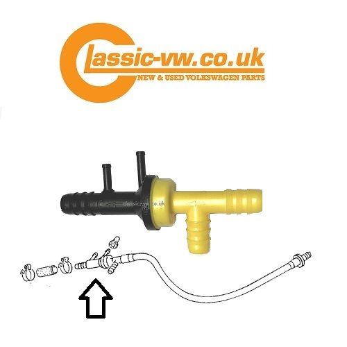

Je recherche cette pièce qui n'est plus faite chez vw. :(
J'ai fouillé un peu partout mais je ne la trouve pas. :?
Auriez-vous une adresse pour la trouver?

Tu as ça bien sûr :
https://www.volkswagen-classic-parts.de ... 6bfe9.html
Mais pour la partie jaune avec la déviation, pas trouvé non plus

En occasion, c'est difficile car la pièce est fragile. La seule solution est de prendre cette pièce et mettre ensuite un té de ce genre au bon diamètre.

C'est ce que j'ai fait en provisoire...

Au pire tu récupère un clapet anti-retour et tu fait le montage avec un té comme vu plus haut

J avais fait un post là dessus et c est introuvable !!! Perso j ai percé un diamètre au dessus le petit retour qui était cassé et collé un retour en bon état à la place ça fonctionne
