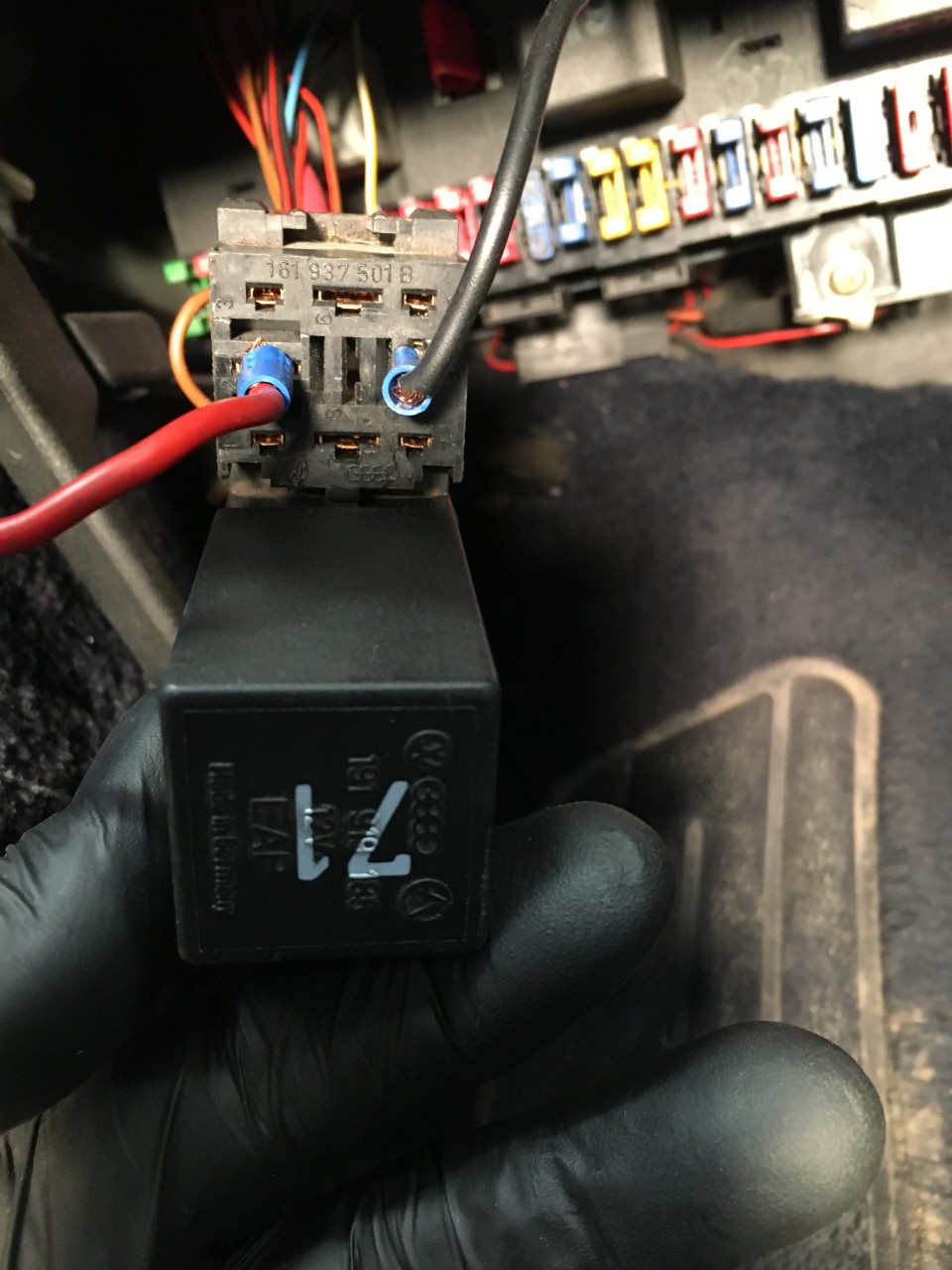

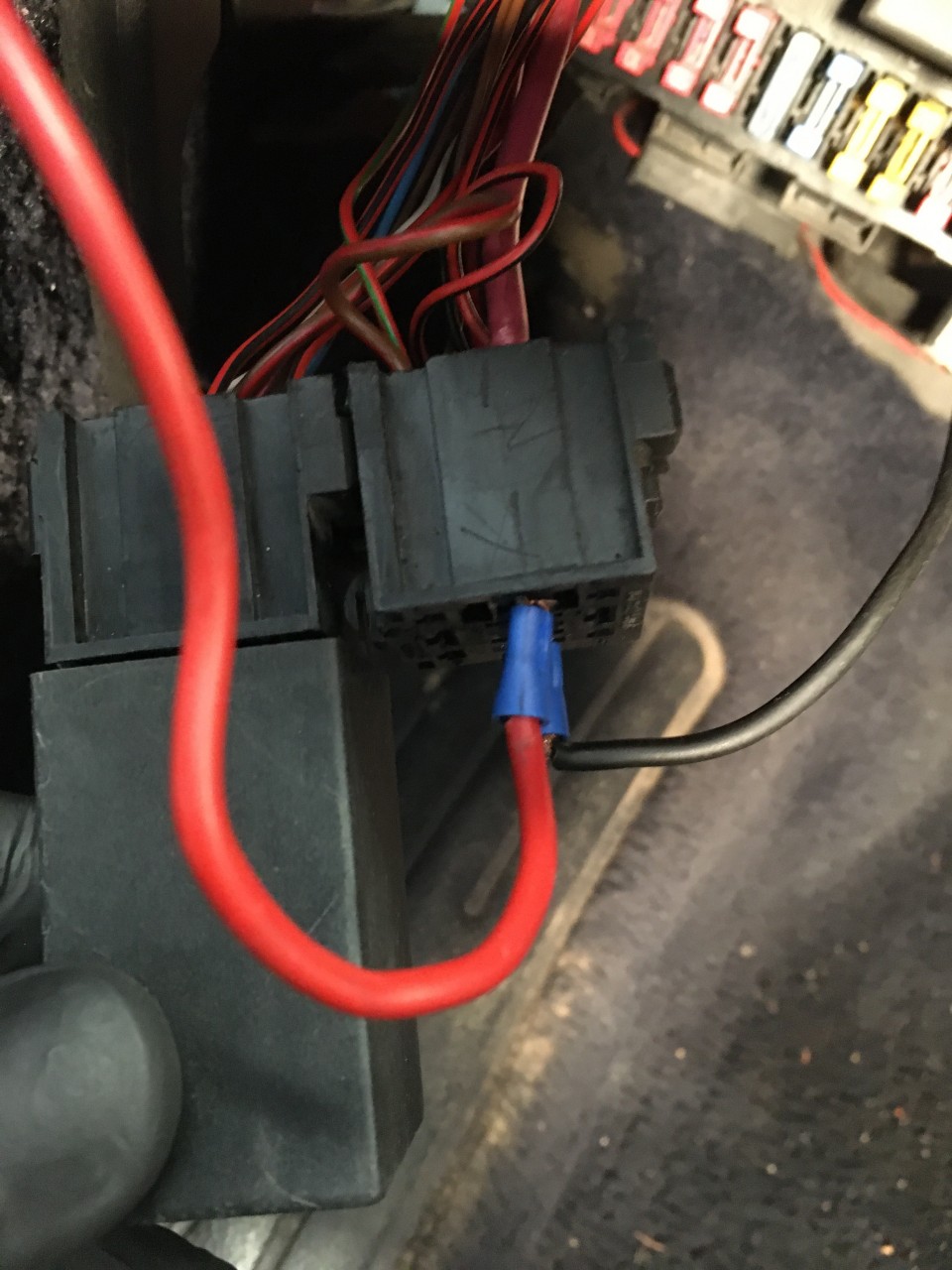

bonjour , j 'ai un bouton poussoir pour démarré qui est branché en direct a la place d un relais je suppose.
IL y a t il un relais a cette place est le quel me faudrait t il ?

La question, c'est pourquoi il a été démonté ?
Et depuis quand, il y a cet interrupteur ?

j ai acheté la voiture comme ça c est une boite automatique , après beaucoup de recherche je pense que c est pour un relais numero 92.

Ce montage me parait très aléatoire...
Un peu de lecture.
viewtopic.php?f=8&t=34614

merci j avais lu ca ma permis je pense de trouver le numéro de relais .
