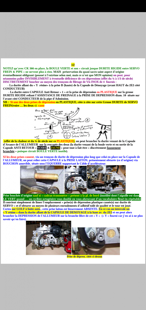

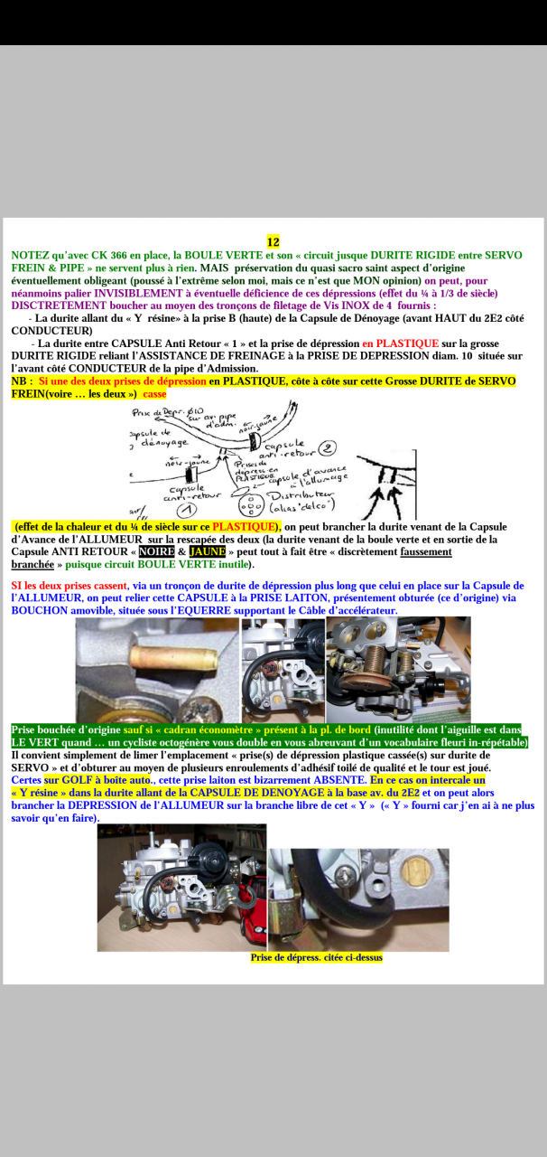

Tu as peut être la membrane de la capsule du 2e corps,qui est HS.
Tu as bien les 2 bouchons sur le circuit de dépression à l'arrière du carburateur ?
Effectivement ! La boule verte ne sert plus à rien, sauf à garder un aspect d'origine.
Photos issue des documents de Mr DELMOTTE.
Je ne peux pas tout mettre, évidemment...

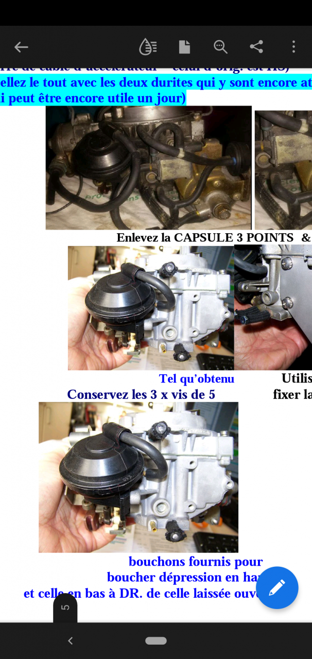

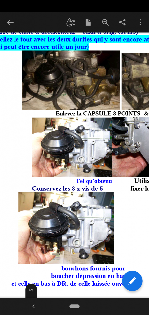

Oui sur les branchements je suis sûr ! Et pour tester mes dépressions j'avais branché la dépression de la membrane sur le T du ballon vert et le moteur est monté à 1800 au ralentit donc je suis bien sûr de mon circuit et surtout de l'étanchéité de mes duites.RIC45 a écrit : lun. oct. 05, 2020 07:25 am Tu as peut être la membrane de la capsule du 2e corps,qui est HS.
Effectivement ! La boule verte ne sert plus à rien, sauf à garder un aspect d'origine.Screenshot_20201004-145532.png
Par contre il est vrai que je trouve qu'il y a très peu d'air à la sorti de mon carbu ou je branche mon poumon du 2nd corp.
Et même débranché rien ne change. . Je vais partir sur cette piste.

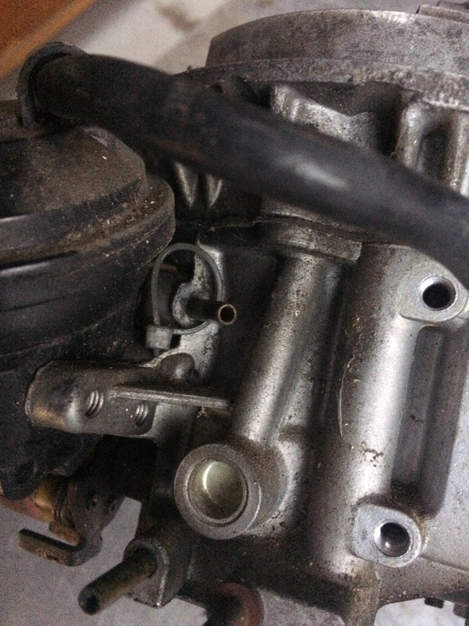

norisknofun
- Messages : 39
- Enregistré le : mer. juin 13, 2018 15:20 pm
- Prénom : Hervé
- Voiture : Golf 1
- Couleur : LA5E Bleu Marine
Re: Help! Mon second corp ne s'ouvre pas sur le pierbug

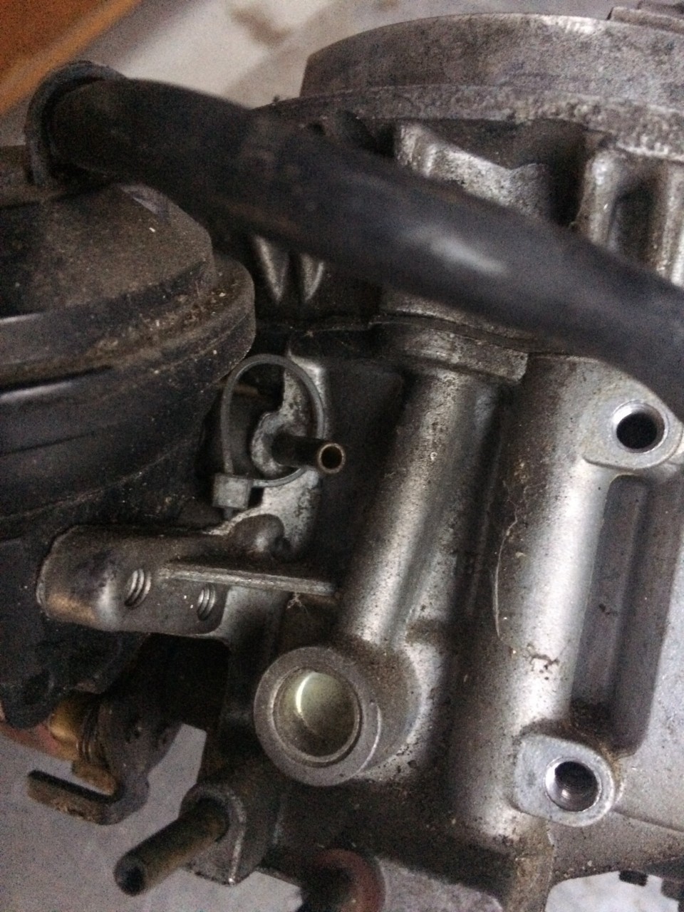

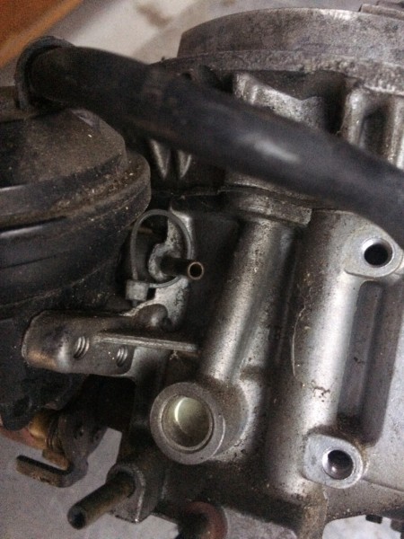

Oui, c’est la dépression qui commande la capsule, pour tester il faut aspirer
Sinon, la prise à dépression qu’il faut aussi vérifier c’est celle au centre de la photo, si elle est obstruée la capsule ne fait pas son job
