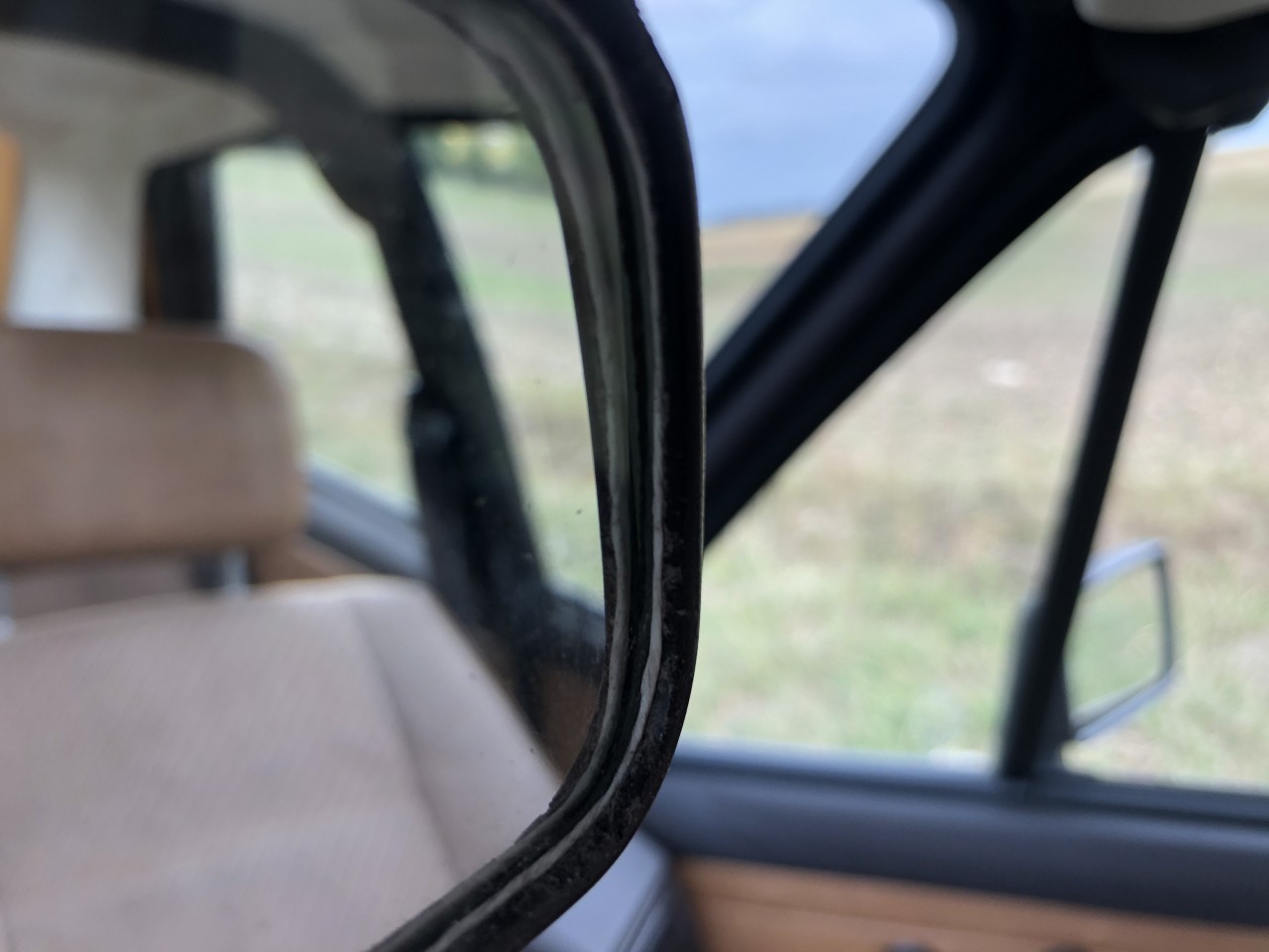

Je viens de me rendre compte qu’un bruit dans ma voiture venait du miroir du rétro intérieur qui bouge dans son entourage à cause des vibrations de la voiture. Si je glisse mon ongle par exemple entre le miroir et le bourrelet du dos en plastique, le miroir ne bouge plus.. c’est donc le miroir qui bouge dans sa « caisse »... une idée pour remédier à ça ?
Merci de votre aide...

Alors malheureusement non ça ne m’aide pas. Car mon problème vient de la vitre elle-même qui bouge dans le boîtier et non le boîtier qui bouge sur le support... :? :? :(

Insérer du silicone entre la vitre et la lèvre avant du boitier.

Finalement j’ai inséré un gros fil de coton entre la vitre et le boîtier sur tout le tour et ça ne vibre plus 😎 :-)
