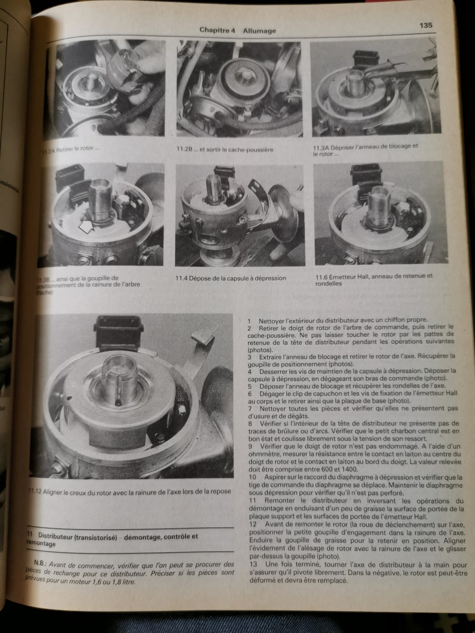

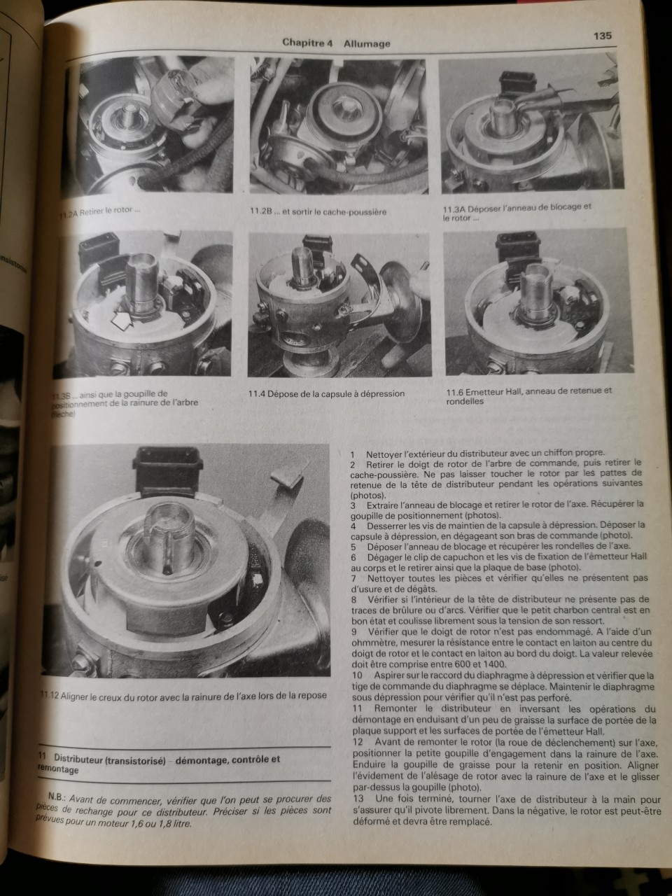

Salut, si c'est ce que je pense c'est ici

Parfait Merci beaucoup!!
