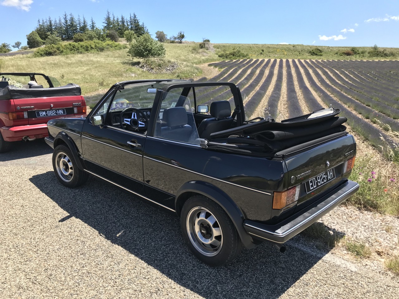

Bonjour
Ma capote ne se replie pas assez et de ce fait, le couvre-capote ne se positionne pas correctement, jusqu'en bas (il manque bien 20 à 30 cm). Selon vous, dois-je chercher du côté de l'armature (graissage) ou des vérins ?

Ton couvre capote est il celui d'origine de ton modèle ? Ou est ce un problème récent ?
Ton armature de capote doit se clipser à la fin de l'ouverture. Est ce le cas ?

je n'ai la voiture que depuis 1 mois ... j'ai l'impression qu'elle ne descend pas assez pour justement se clipser. Le couvre capote semble d'origine avec ses sangles et ses boutons latéraux.

Elle se plié correctement mais j'ai l'impression qu'elle ne descend pas comme il faut. La housse ne peut pas descendre jusqu'au coffre

Il se passe quoi si tu enlèves ta plage arrière avant de decapoter ?

Peut être que l'armature a été changée par une ancienne ?
Tu as les loquets de verrouillage près des places arrières ?
Ce nest pas une capote électrique ? Avec une purge qui aurait été mal faite pour la passer en manuel ?

Ton premier montant à l'arrière ne plaque pas assez! Quelque chose l’empêche de descendre plus

il y a bien les loquets qui ont du mal à se clipserolive4 a écrit : mar. juin 23, 2020 22:20 pm Peut être que l'armature a été changée par une ancienne ?
pas de système électrique
