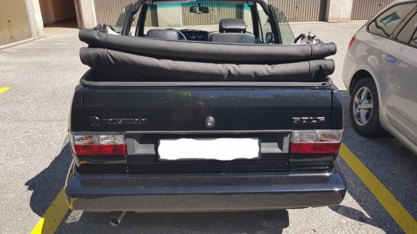

Depuis quelque temps, j ai un souci avec la capote au moment de la bloqué quand je l'ouvre. Mon coter gauche ne se clipse pas comme il faut.
Quelqu'un à déja eu le meme probleme?

Bonjour si vous regardez par le haut vous verrez le crochet de blocage de la capote dans l'aile au niveau du dossier de siège arrière. Regardez à droite pour comprendre le fonctionnement puis vérifier à gauche pour cerner le problème. WD 40 est t'on amis pour toutes les articulations de capote et autres.

J ai le même soucis ma capote a été fermée une fois en force avec un vérin tordu du coup je pense que mon armature est voilée. Sur ta photo on peut voir que repliée a gauche elle est plus haute donc à mon avis voilée aussi
