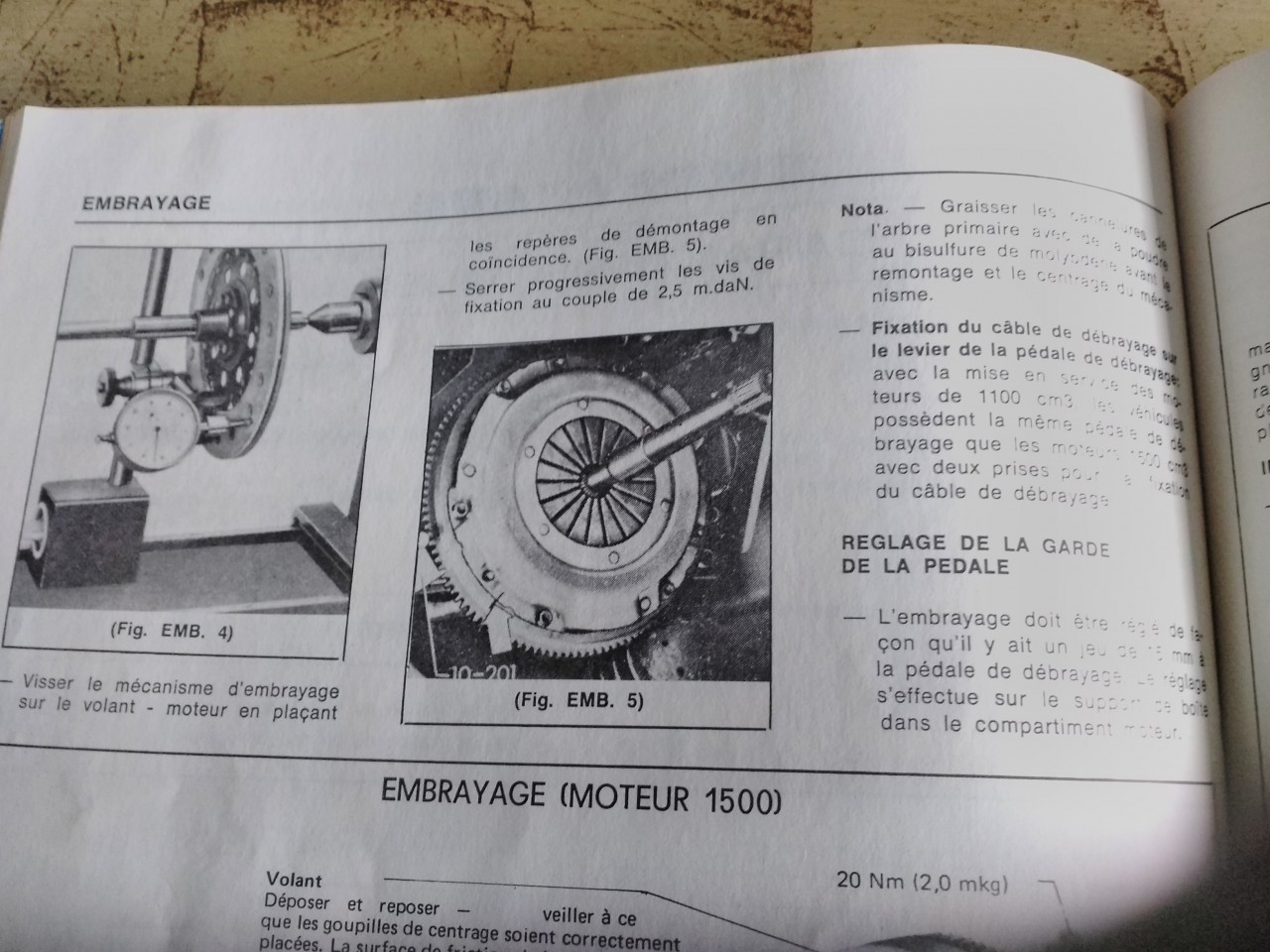

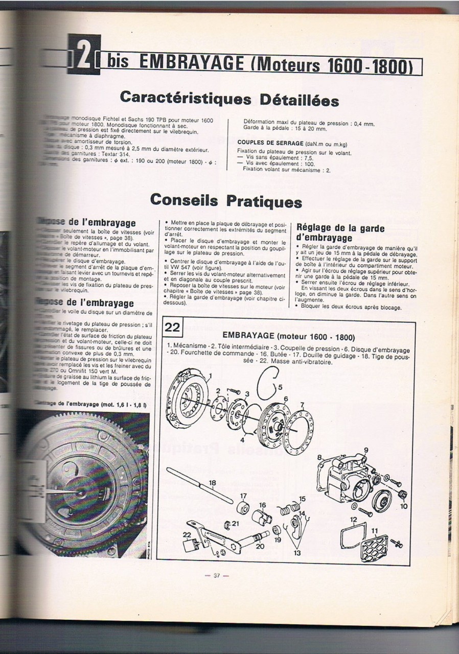

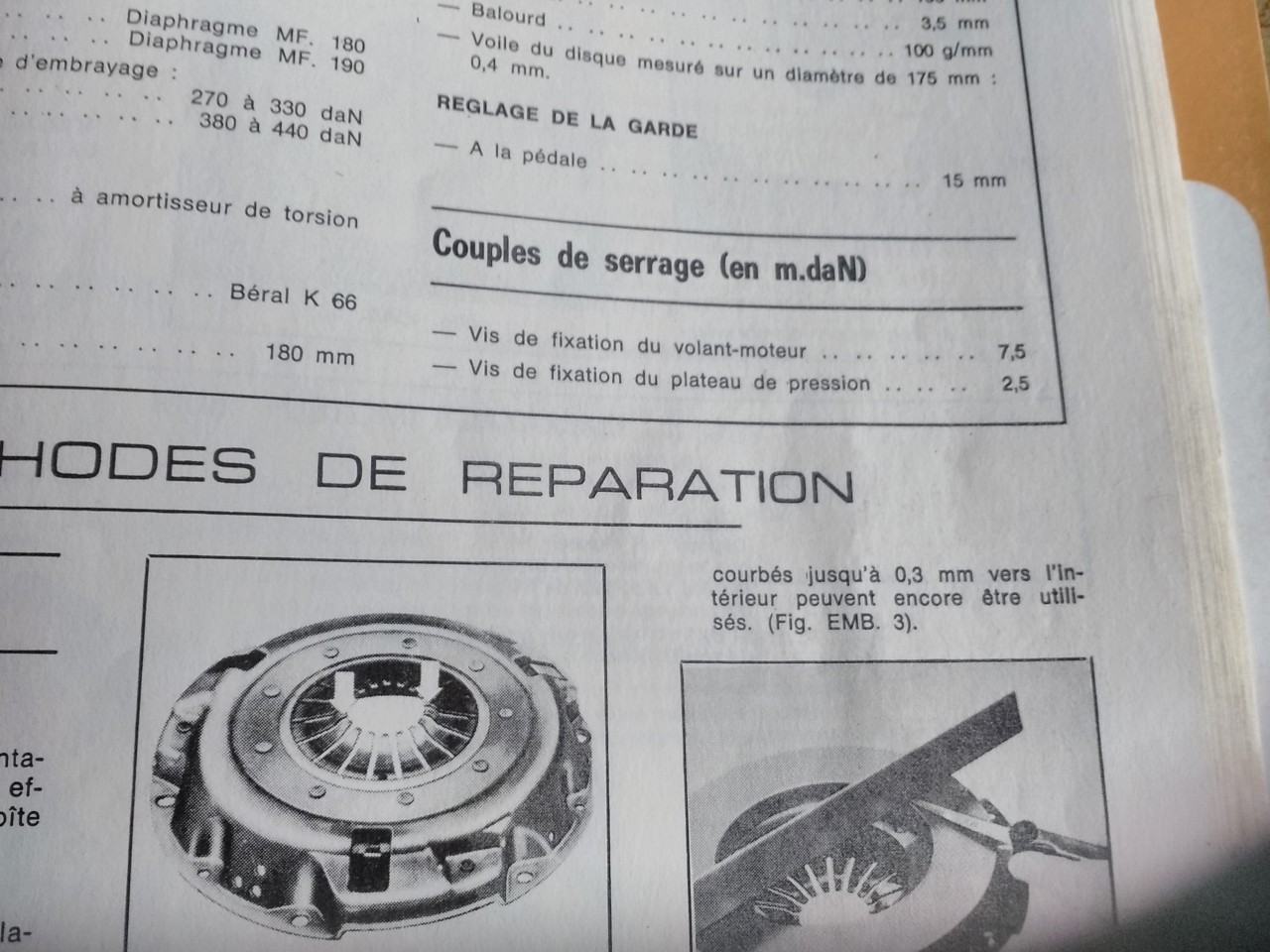

Salut quelqu'un pourrait me donner le bon couple de serrage des vis du plateau de pression sur vilebrequin et les vis du volant moteur car en cherchant j ai trouvé de tout 100 nm, 75 nm etc... je sais plus

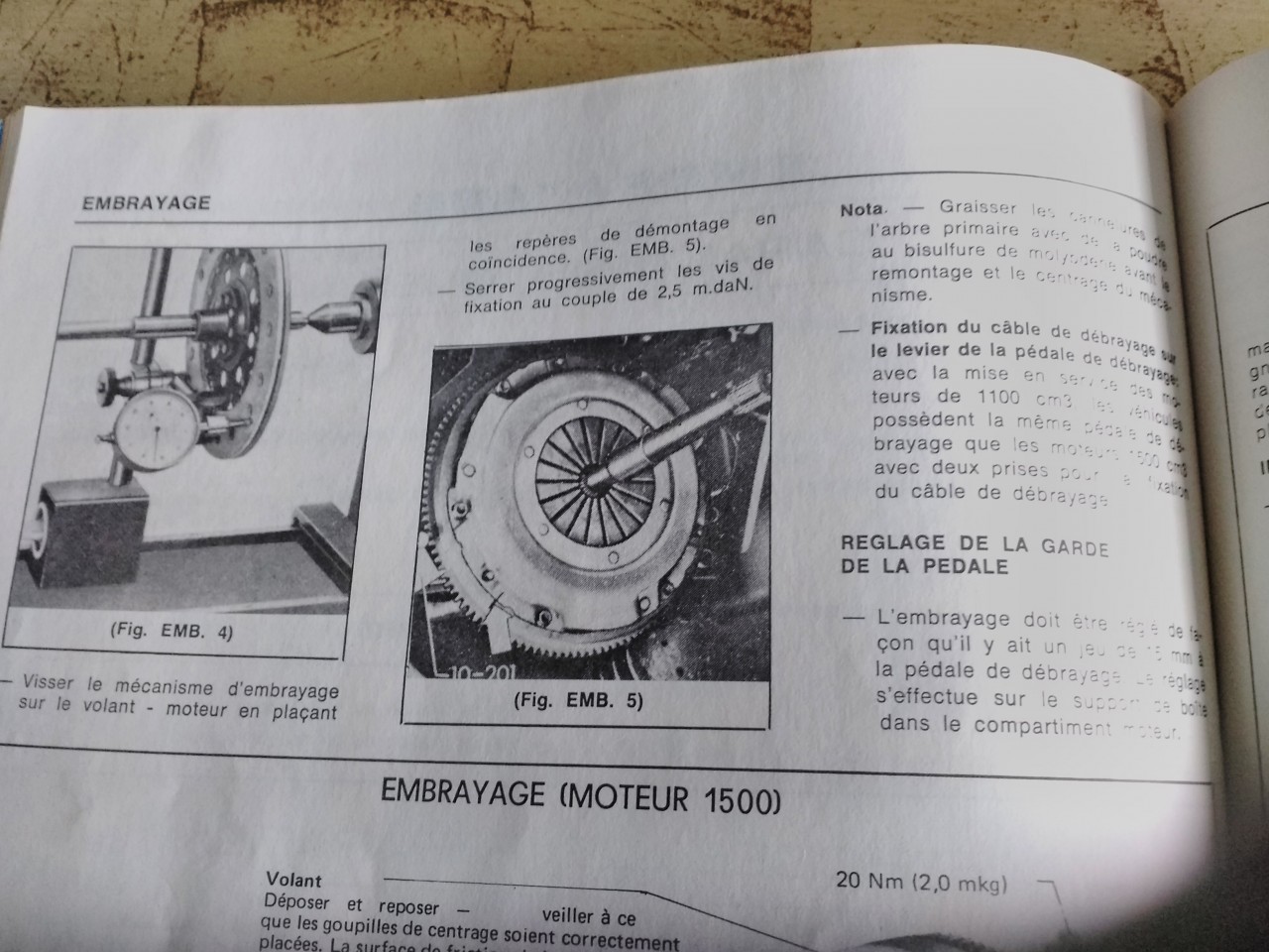

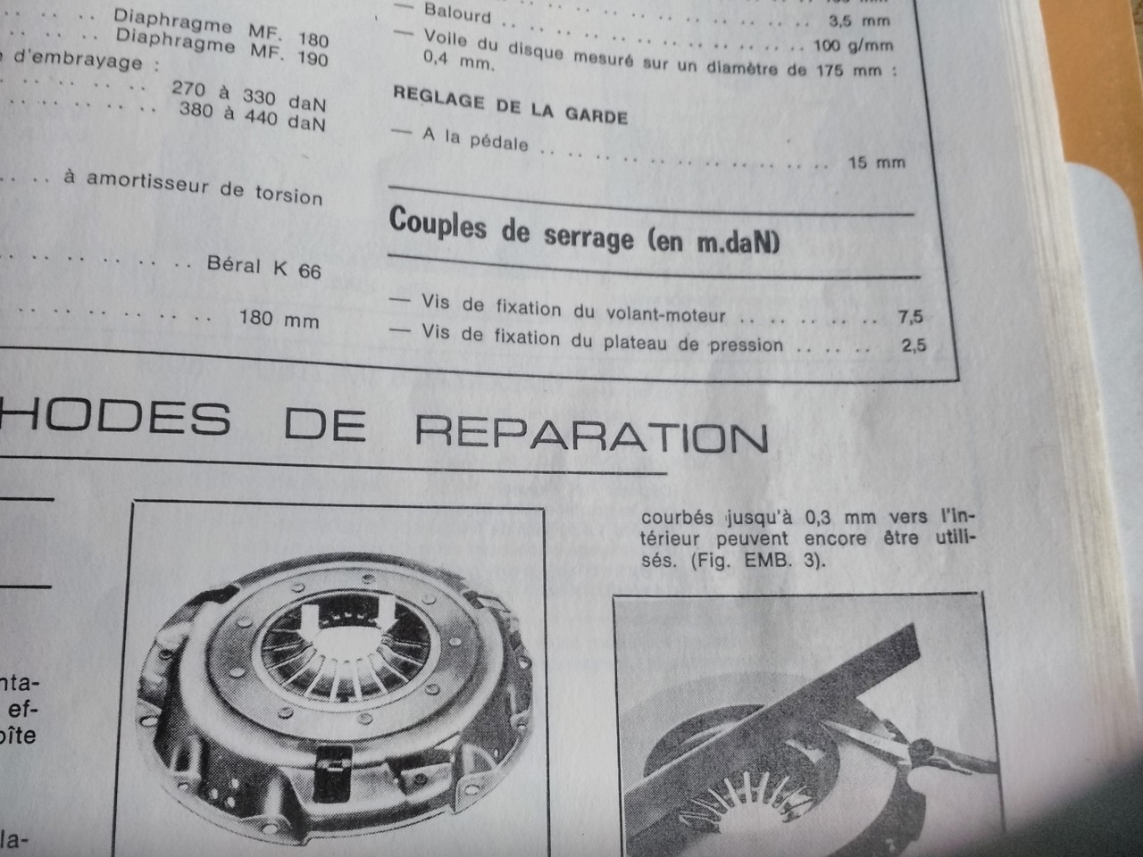

Ah c est 25 nm le plateau ? J y comprend plus rien, dans un autre post ils parlaient de 100nm

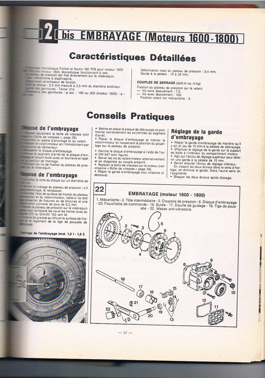

vincent13480 a écrit : ven. mai 01, 2020 19:08 pm Ah c est 25 nm le plateau ? J y comprend plus rien, dans un autre post ils parlaient de 100nm Image
pour le mécanisme en Nm
75 boulon sans épaulement
100 boulon avec épaulement
volant moteur
20

Donc ceux là 100 nmImage

Et ceux la 20 nm Image
Messages : 12318
Re: Couple serrage plateau de pression
Oui ;)
