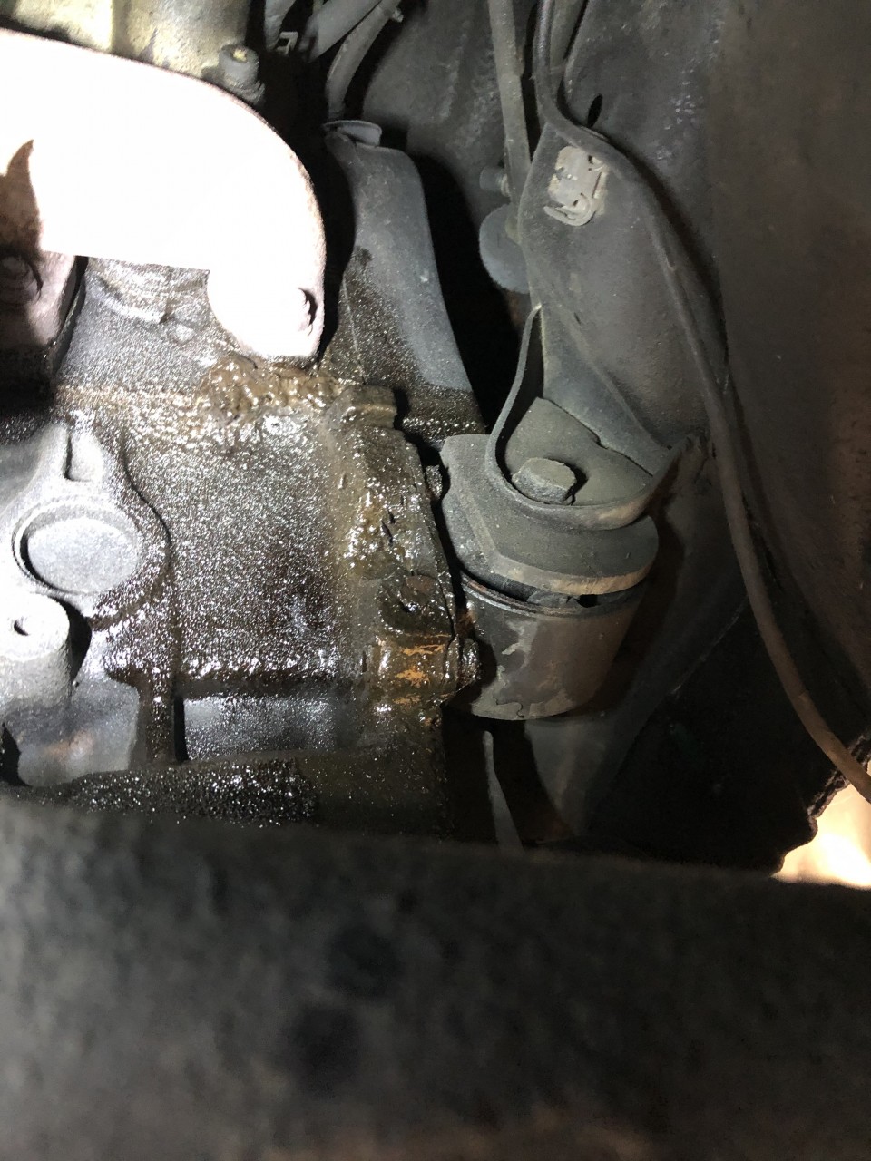

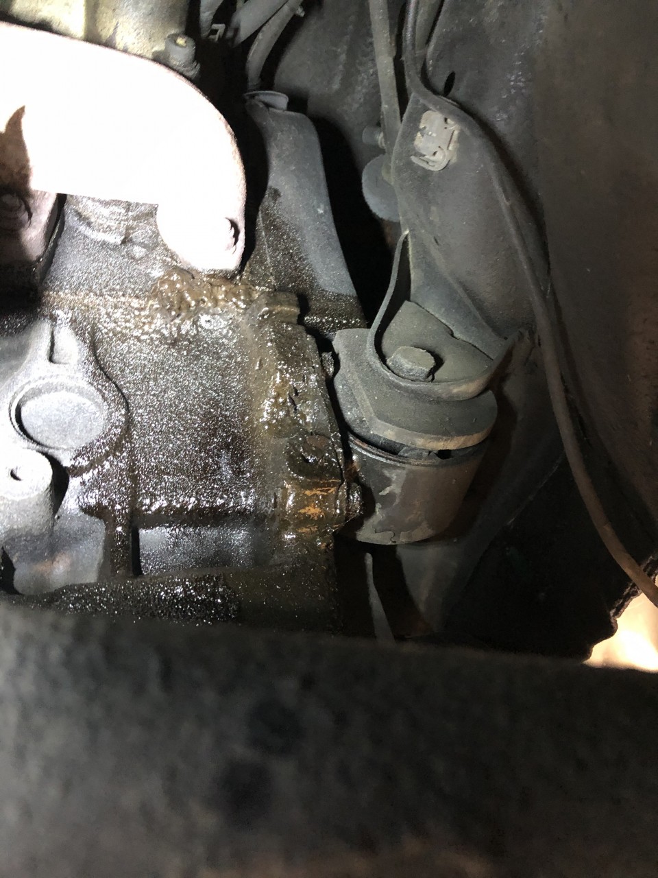

Hello,
En vidangeant ma belle j'ai remarqué une fuite d'huile,sur l'arrière du moteur. Cela ne semble pas venir des joints derrières la distribution mais bien sous le collecteur. Dans l'angle de la distri.
J'ai pensé ç une fuite du joint de couvre culasse, en liège.
Là j'ai un doute.
Aucun symptome de joint de culasse hs, pas d'odeur de LDR, ni mayonnaise...
Comme je fais ma distrib, j'aimerais autant que je regarde ce point avant de démonter...
Des idées retour d'expériences ?

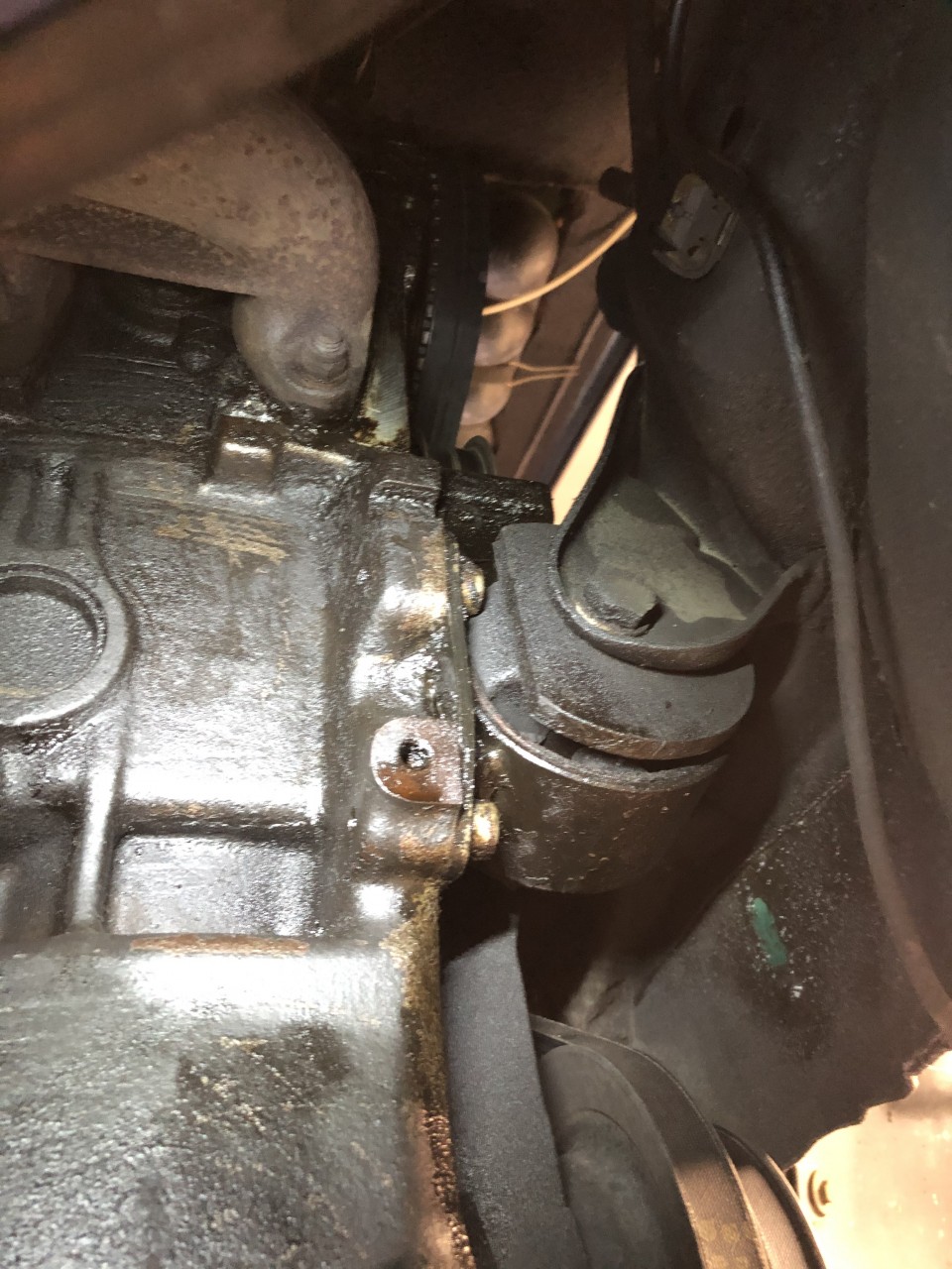

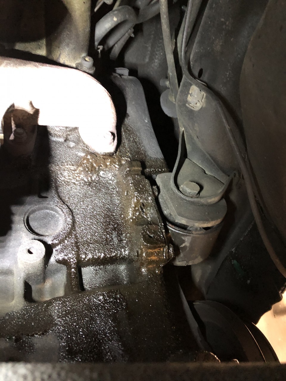

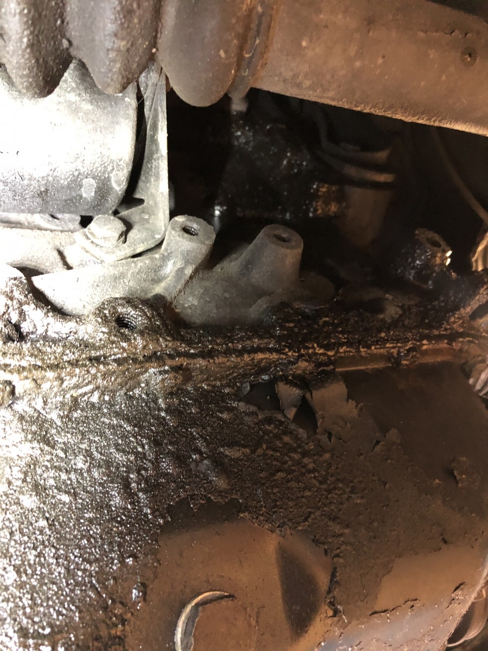

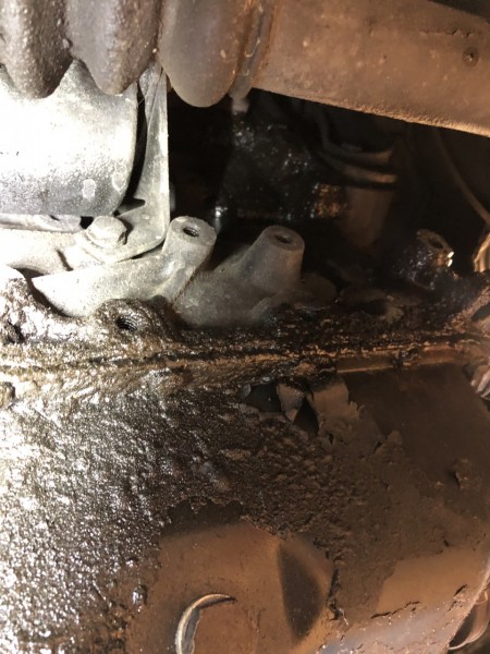

Des photos.
Le brillant c’est du wd40

Bonjour,. Dans ce cas là je prends une bombe de nettoyant frein je nettoie tout bien comme il faut et je fais tourner pour voir exactement d'où vient la fuite.
Il est vrai que le joint couvre culasse est souvent en cause.
