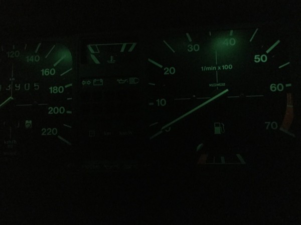

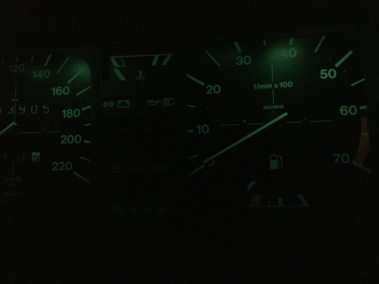

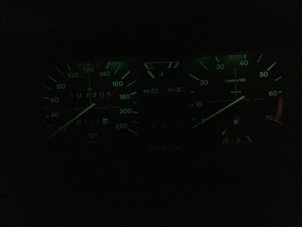

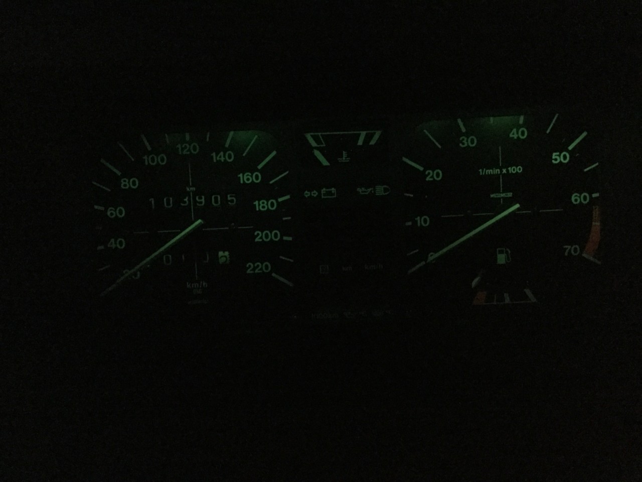

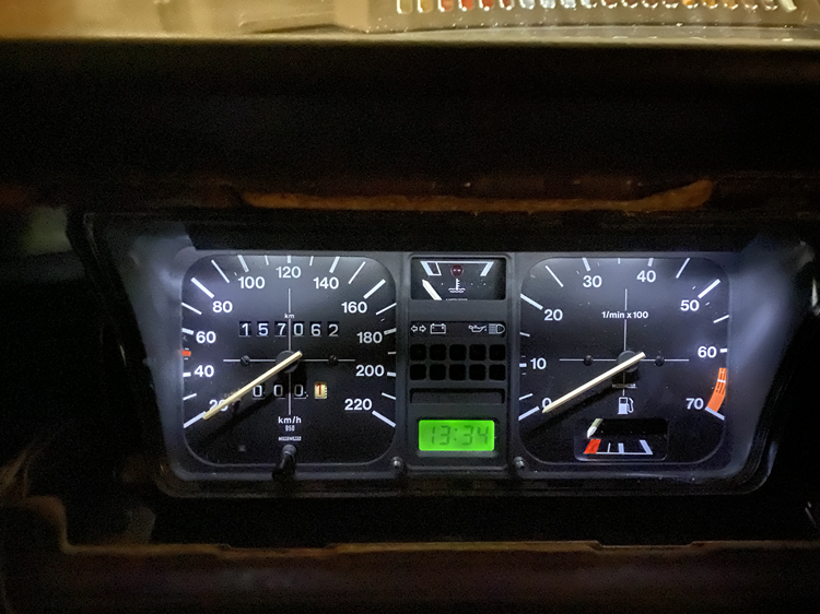

Le plus chiant,c de decilpser le cable de compteur sinon ça se fait bien.
Ci joint petite photo du rendu avec des leds
Matt996
Messages : 120
Enregistré le : mar. août 15, 2017 12:30 pm
Prénom : Matthieu
Lien vers la présentation : https://www.golf1cabriolet.com/forum/vi ... 74#p717474
Localisation : Dijon
Re: Éclairage fond de compteur
Message par Matt996 »
Enzo911 a écrit :Le plus chiant,c de decilpser le cable de compteur sinon ça se fait bien.
En démontant l’aérateur gauche on arrive pas trop mal à chopper le câble de compteur

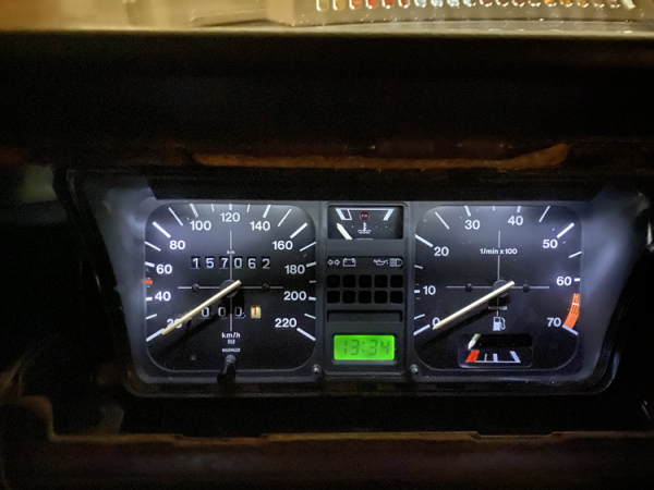

arno14
Messages : 38
Prénom : arnaud
Lien vers la présentation : https://www.golf1cabriolet.com/forum/vi ... hp?t=81445
Message par arno14 »
Suite , à un problème sur le compteur kilométrique , et d'éclairage du tableau de bord , changement des lampes
