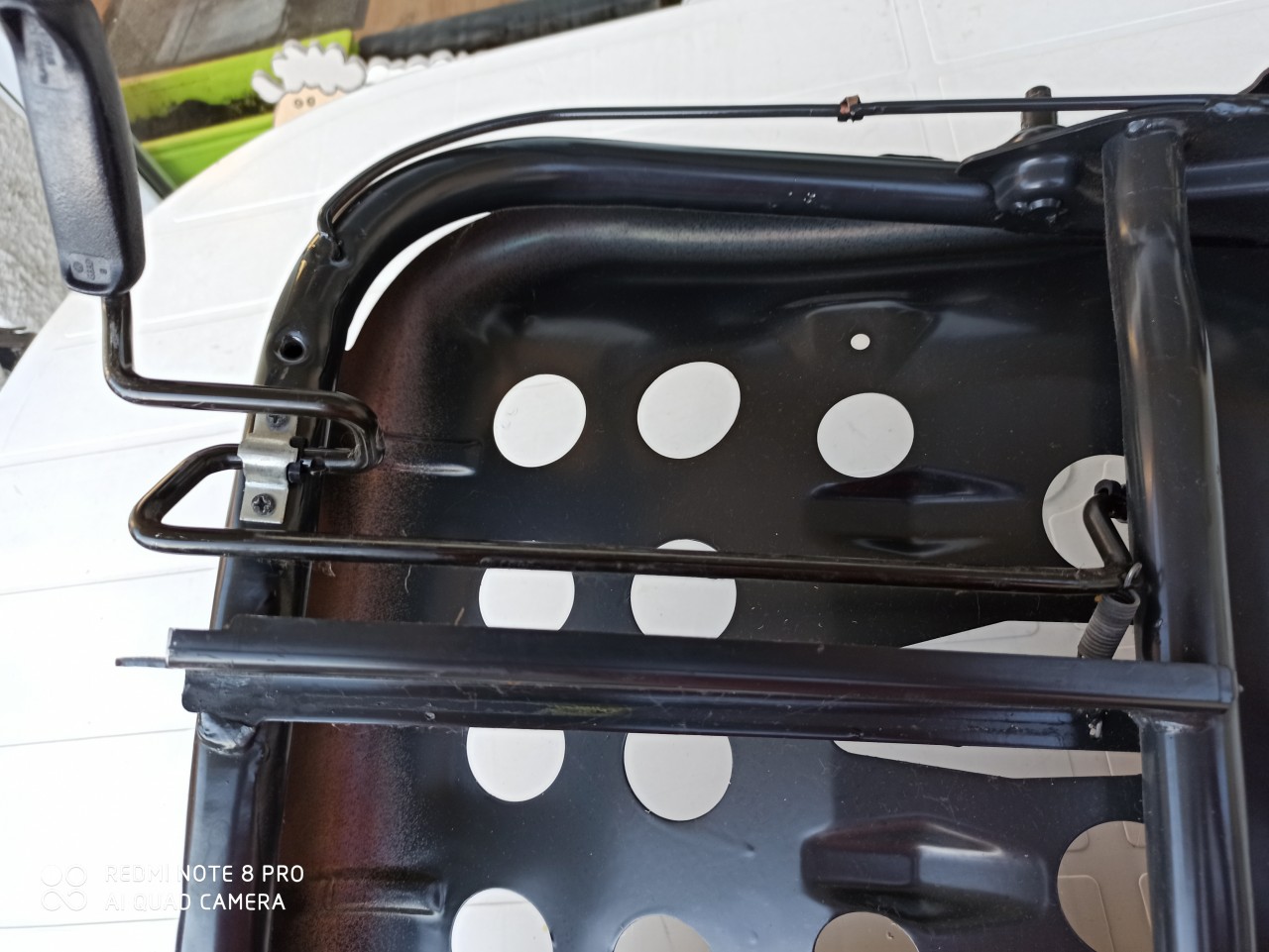

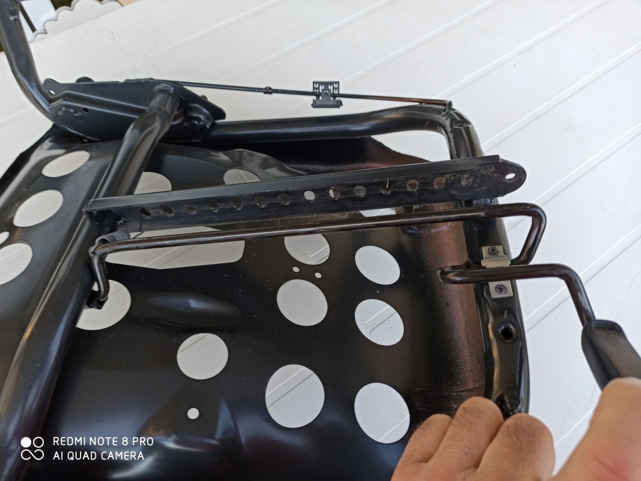

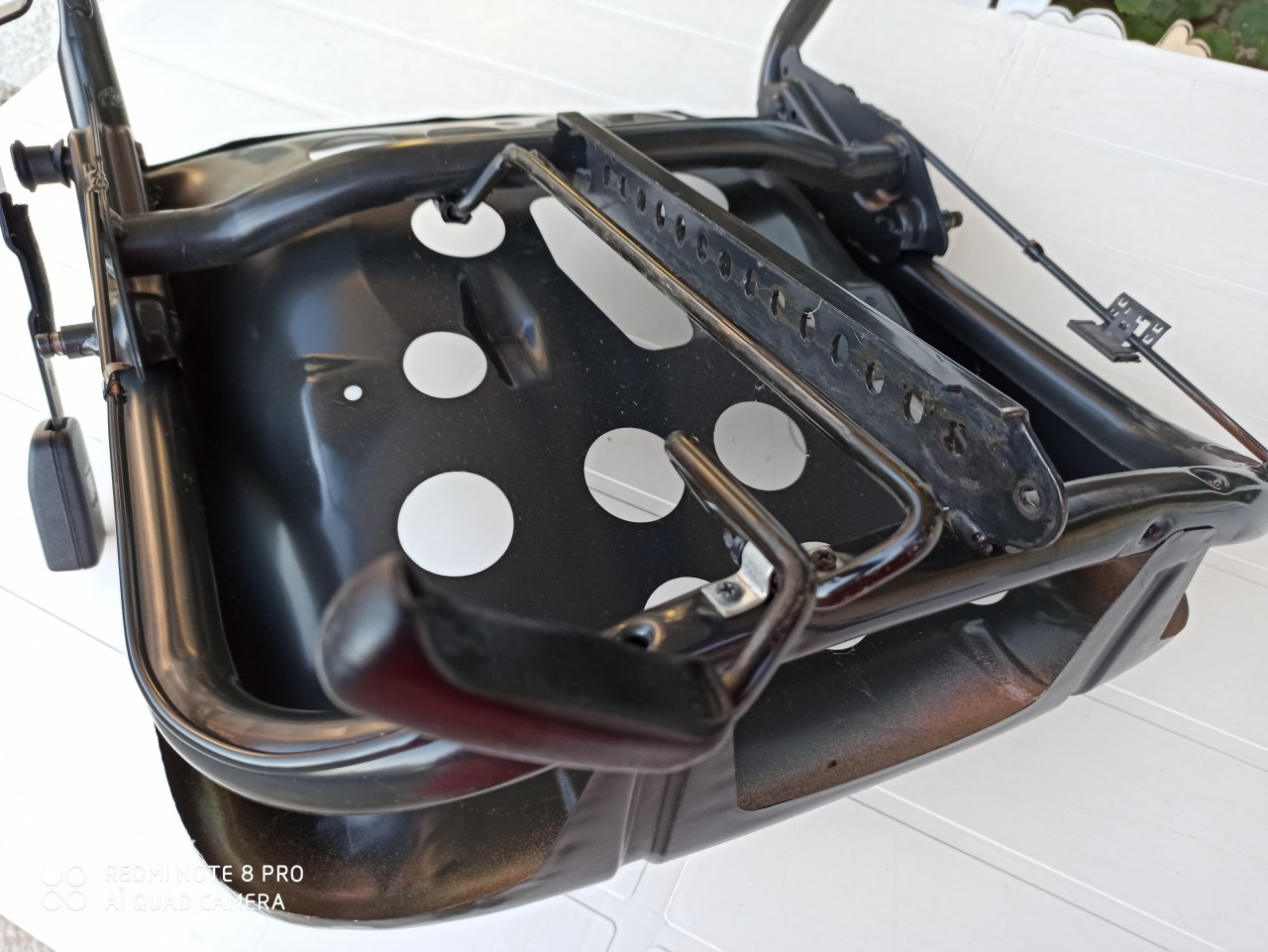

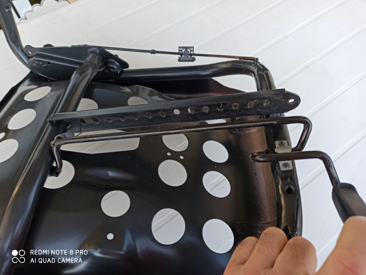

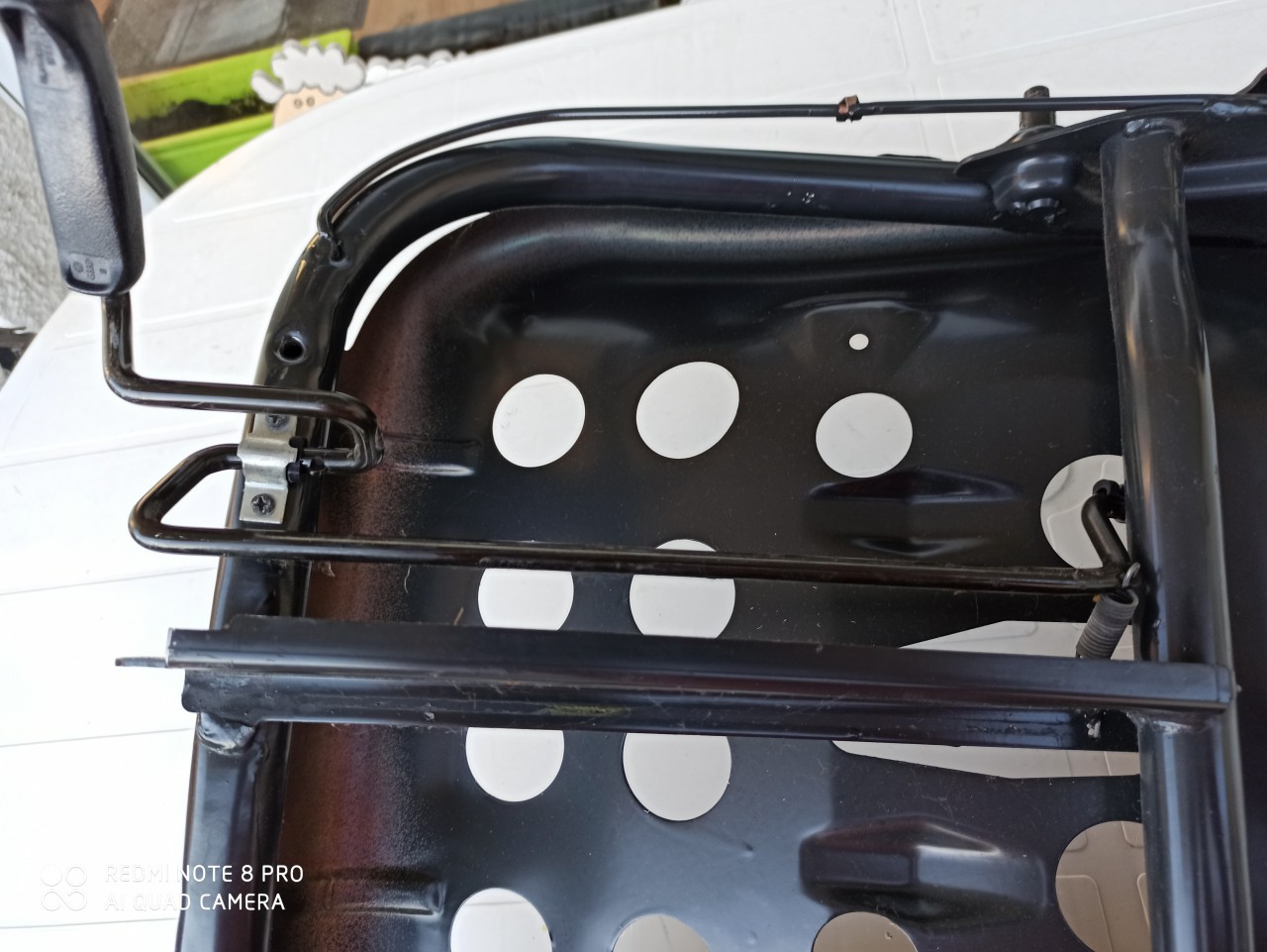

Bonjour.
Voilà si ça peut aider. Le mécanisme est assez simple.

Messages : 2615
Re: siege passager
Bonjour. Regarde du côté conducteur et transpose se que tu vois côté passager. Le mécanisme est vraiment basique par rapport à d'autres siège avec réglage en tout sens et mémoires de position. :foldingo

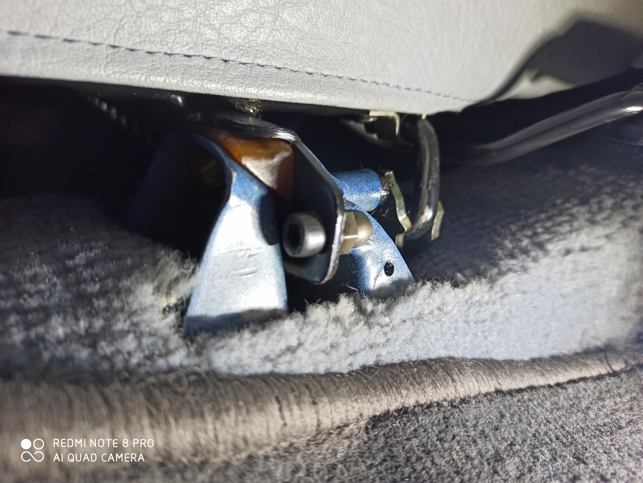

Re: siege passager
Message par manu.k »
Le pion qui vient dans le crantage de la glissière avant a tourné
Et lorsque tu lève ton le levier le crochet du pion tourne
C'est ça ton problème
Tourne le crochet pour qu'il passe et suive la partie horizontal du Levier
Penche toi et tu comprendras

Re: siege passager
Message par edouarddev »
Comme dit manu.k, quand le pion tourne, la manette reste bloquée. Il faut le remettre vers le bas pour que la manette se débloque.
Ensuite, changer les 3 glissières et graisser ce qui a besoin de l'être : tout refonctionne parfaitement !
