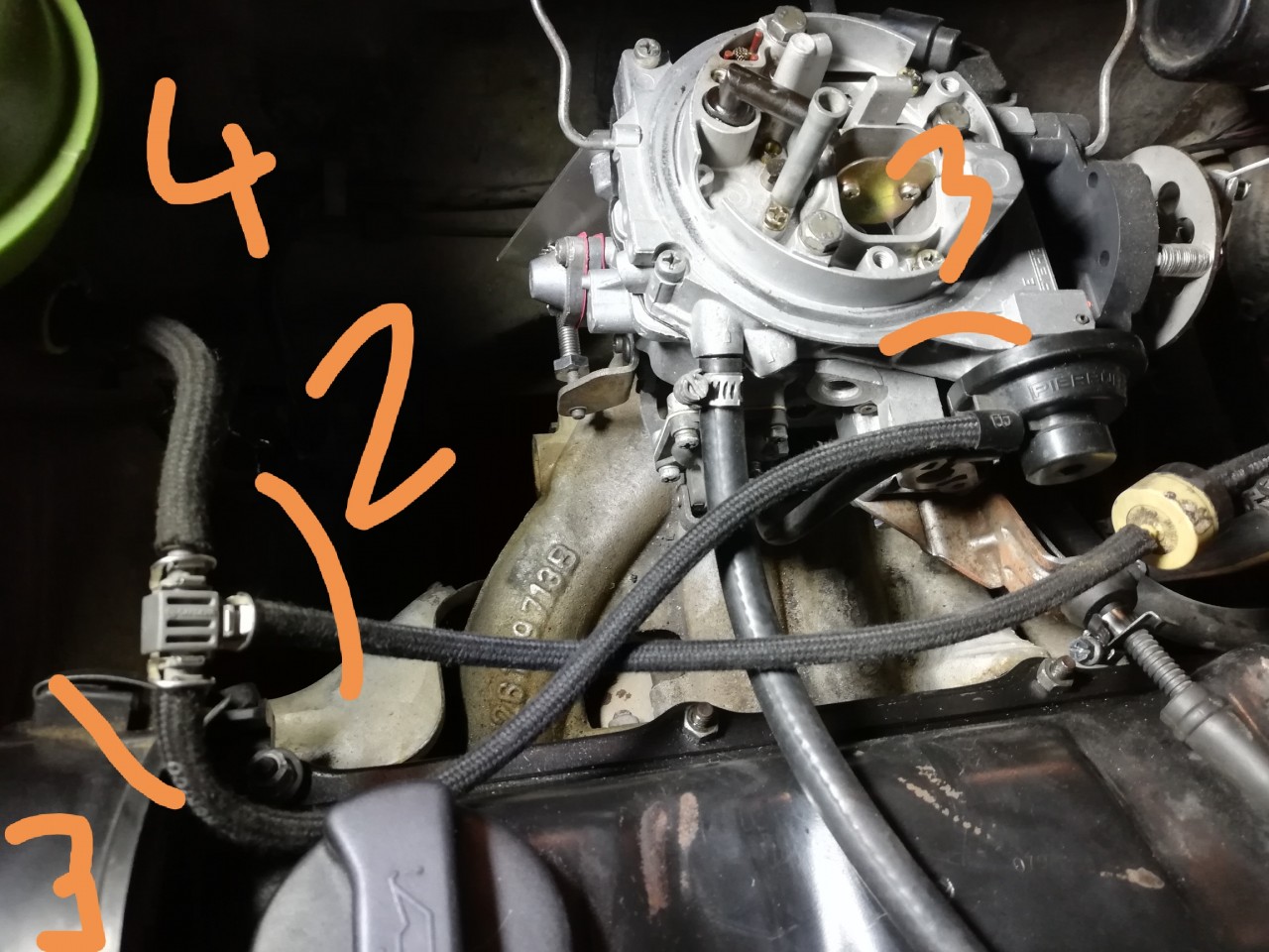

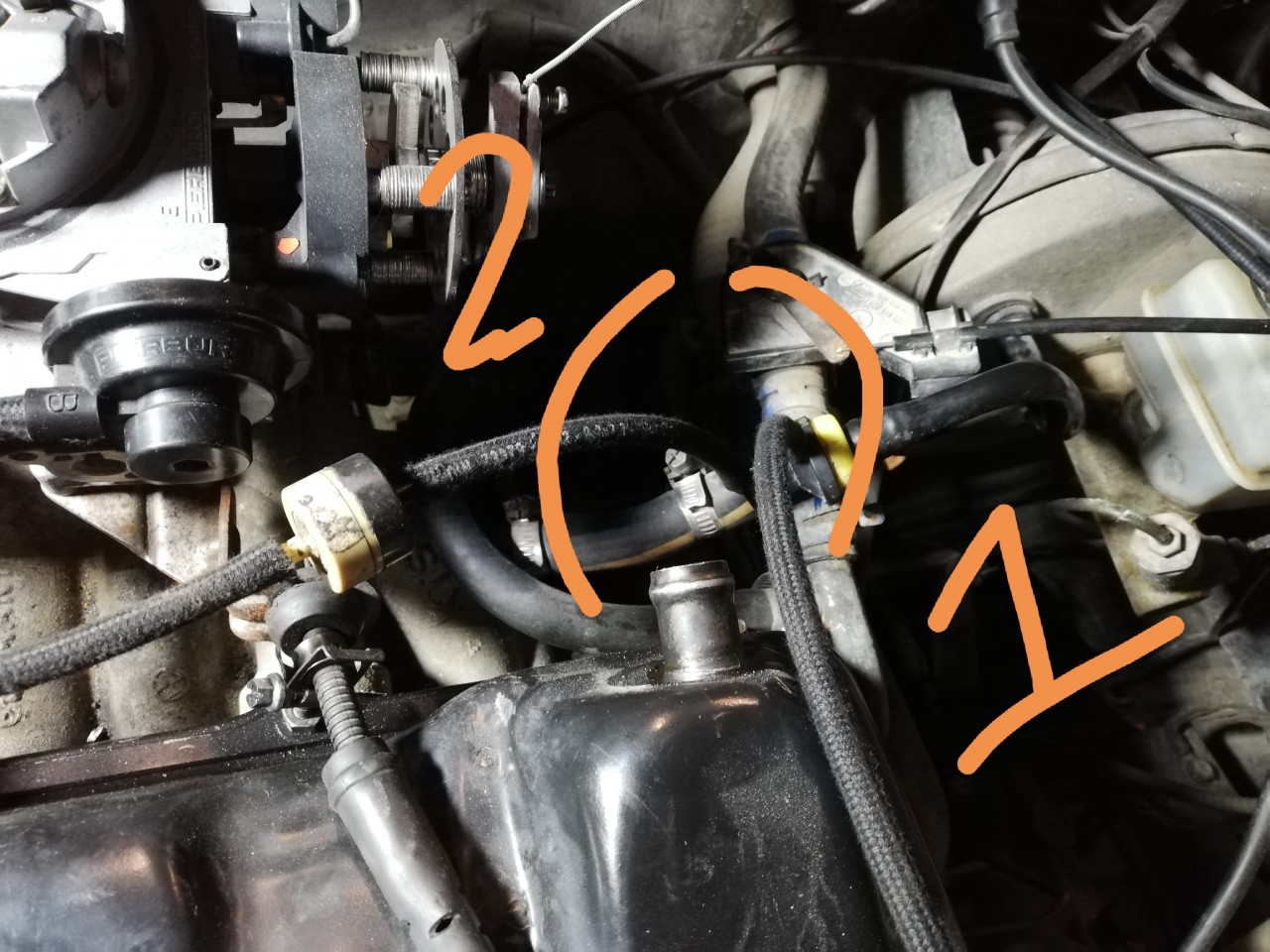

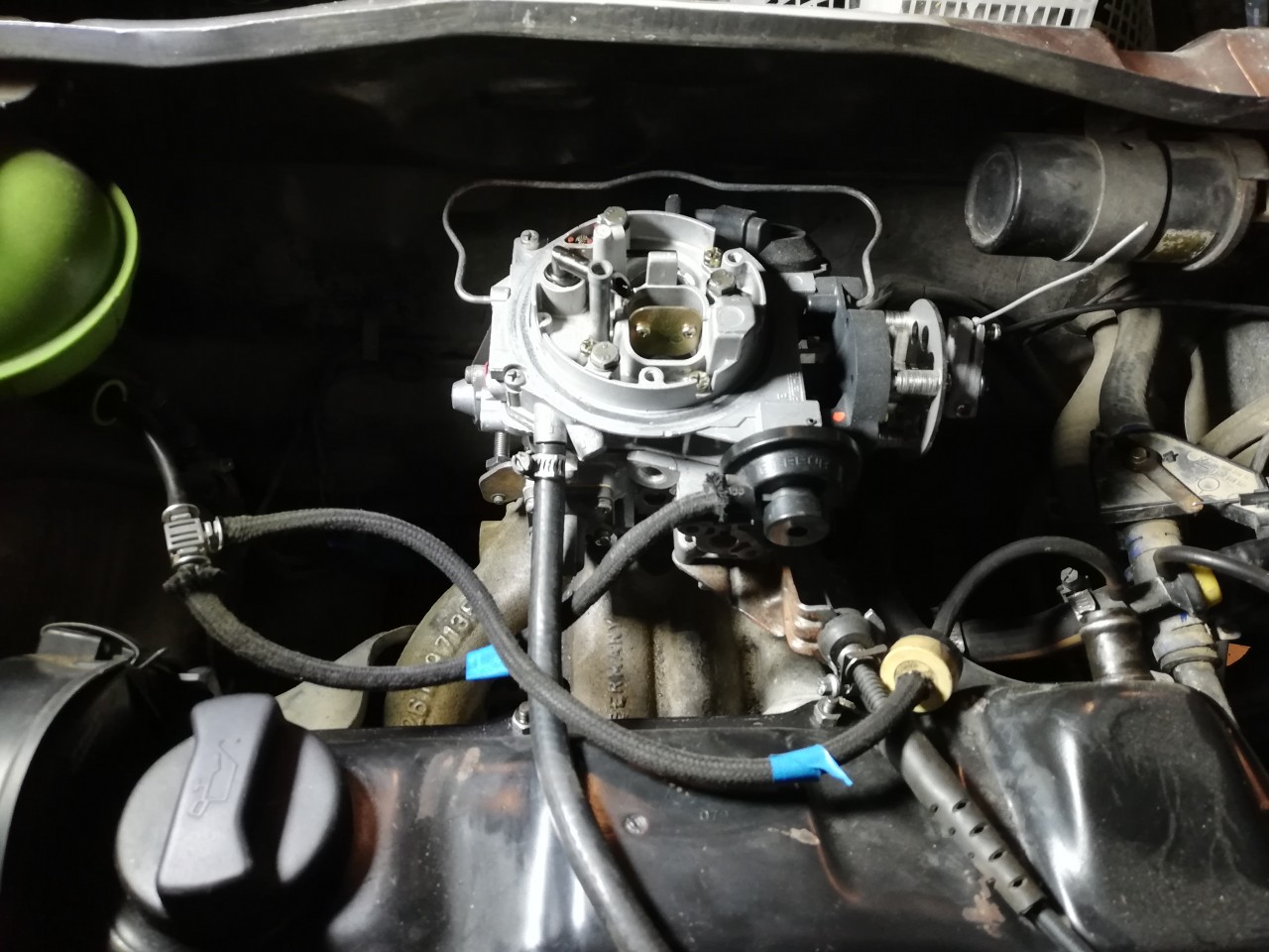

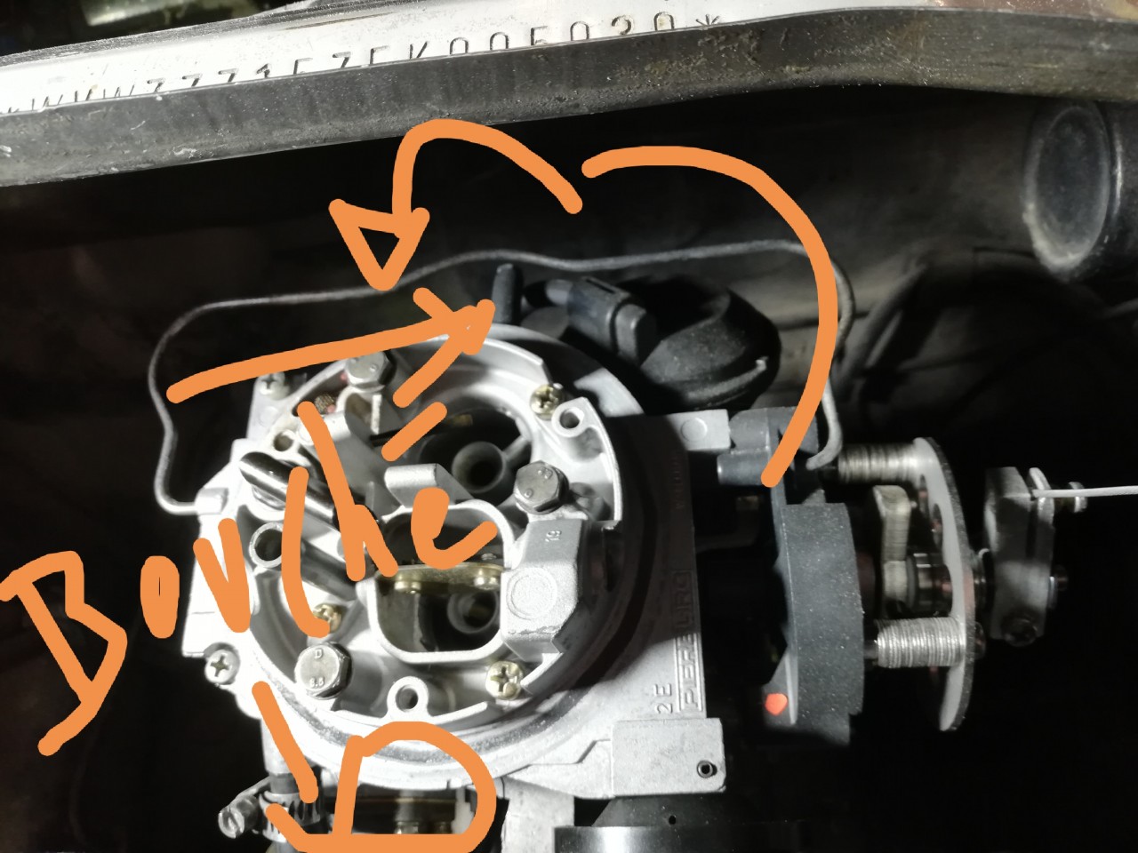

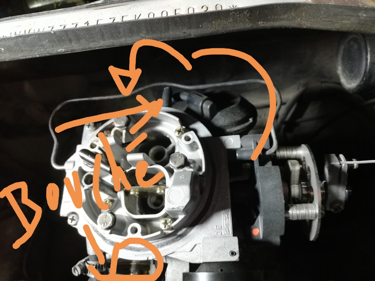

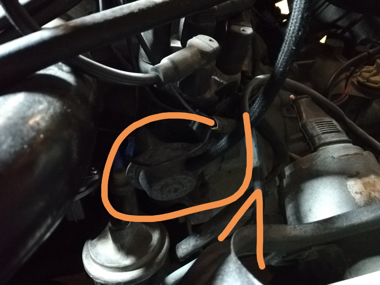

Voici la photo avant le changement des dépressions. Effectivement, toutes les sorties étaient craquelées.

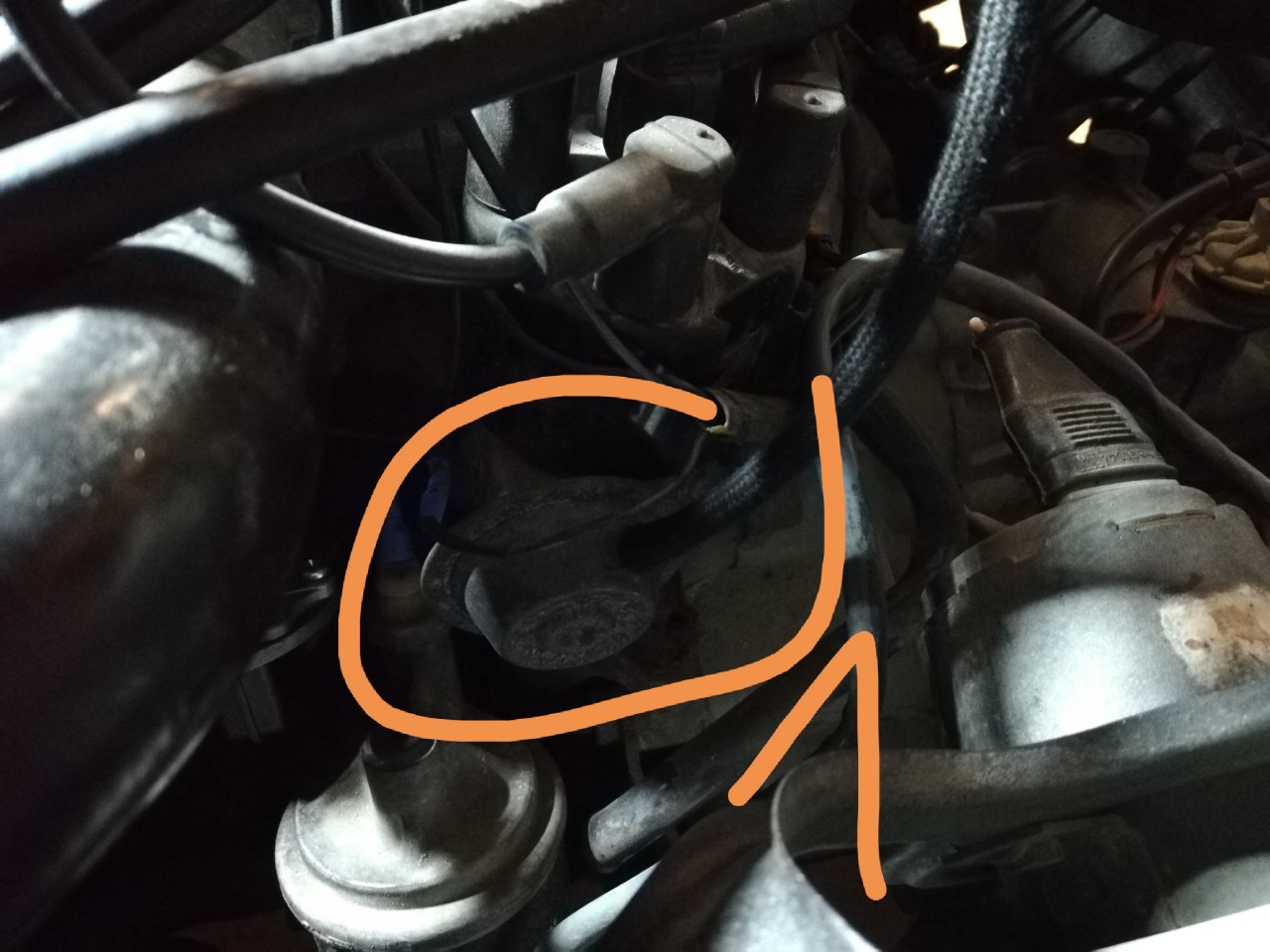

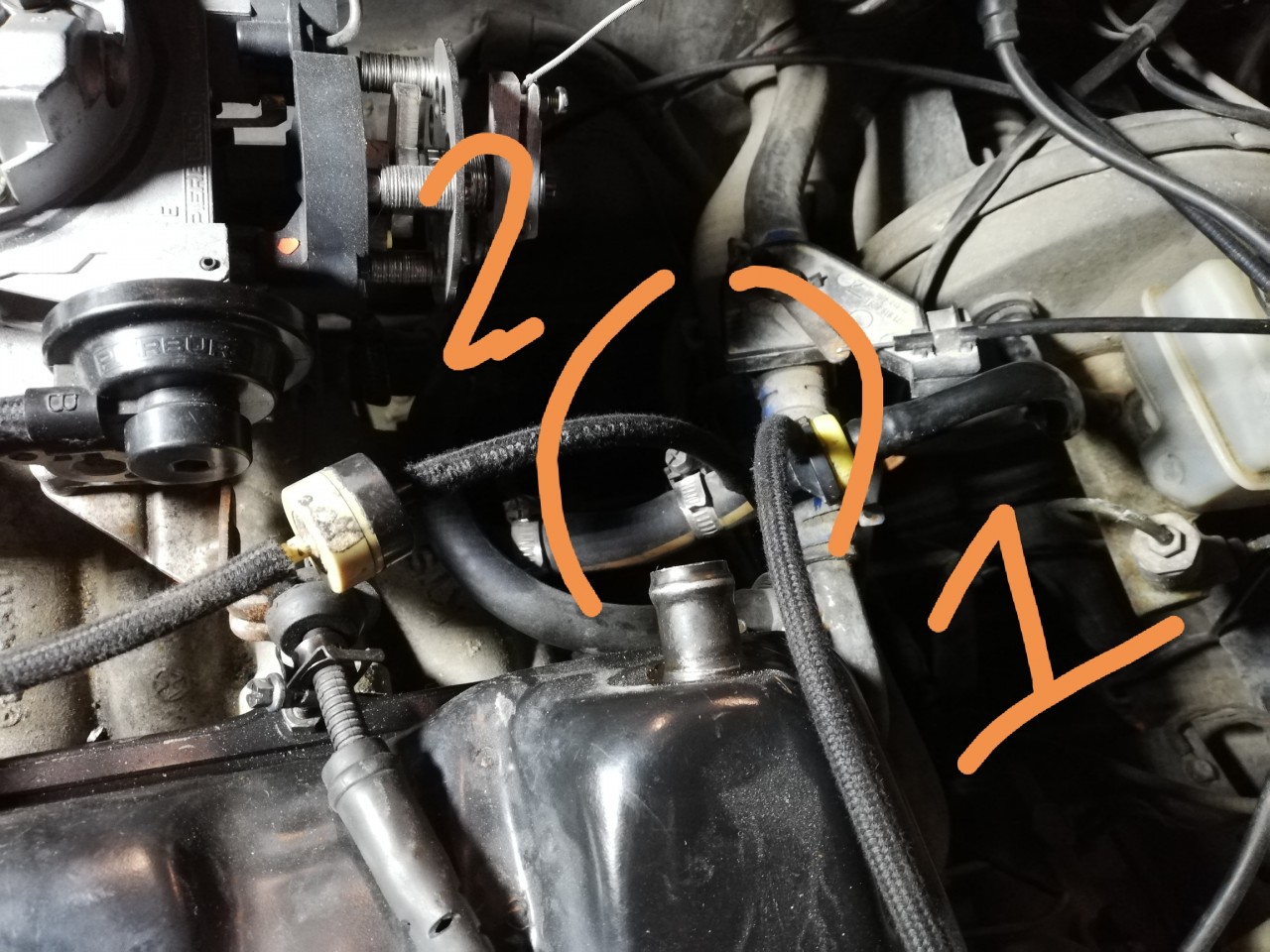

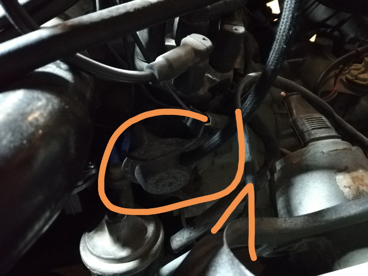

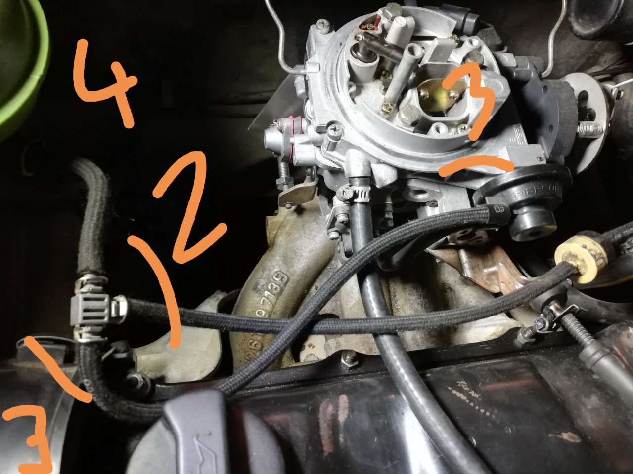

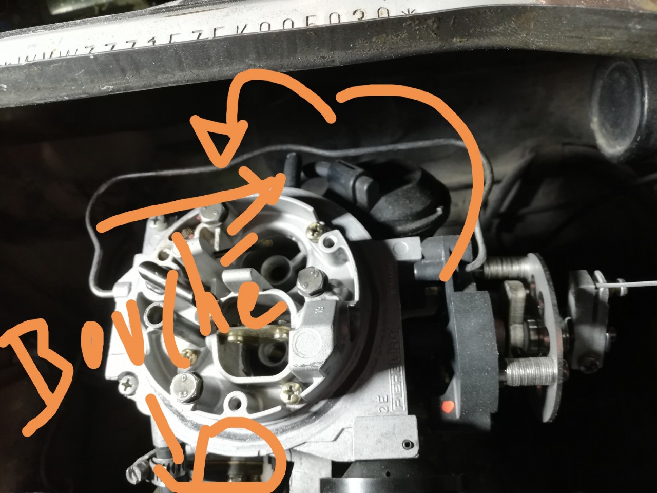

Mais j'en ai vraiment plus beaucoup lol Voici mon circuit, j'ai essayé de les marquées pour vous repérez

Et ton poumon de 2nd corps, il a sa durite de dépression bien branchée? Tu ne l'as pas photographié...
En tout cas, si tes durites sont craquelées, il est effectivement impératif de les remplacer.
