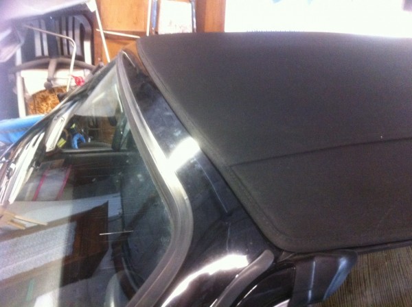

Salut à tous, quand il pleut c est Marinaland dans la voiture et en me penchant sur le problème j ai constaté un écart entre la capote et le joint du montant de pare-brise, pourtant je force assez sur les poignets quand je referme la capote. Ce décalage est il normal ?
$ebi
Messages : 1161
Re: Fuite d'eau
Message par $ebi »
je trouve que ta frise est mal posée! il y a beaucoup de jour entre ton joint et la carosserie.
vincent13480
Messages : 536
Re: Fuite d'eau
Message par vincent13480 »
C'est le joint qui est mal positionné ou y a t il un réglage sur la capote mis à part les crochets de verrouillage ?
vincent13480
Messages : 536
Re: Fuite d'eau
Une autre photo
vincent13480
Messages : 536
Re: Fuite d'eau
J ai l impression que l eau passe entre le joint et la capote et ruisselle jusqu'à la fenêtre

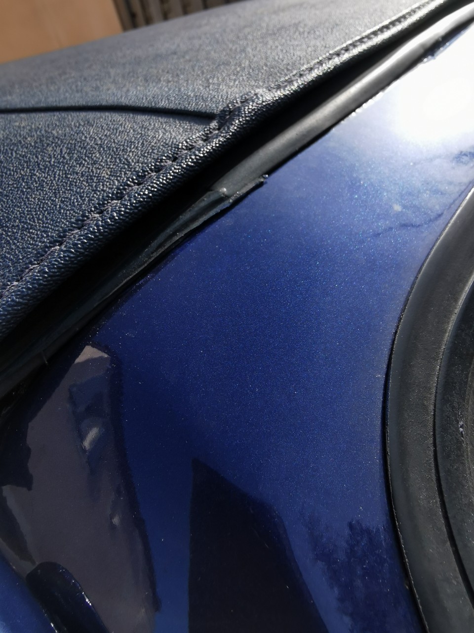

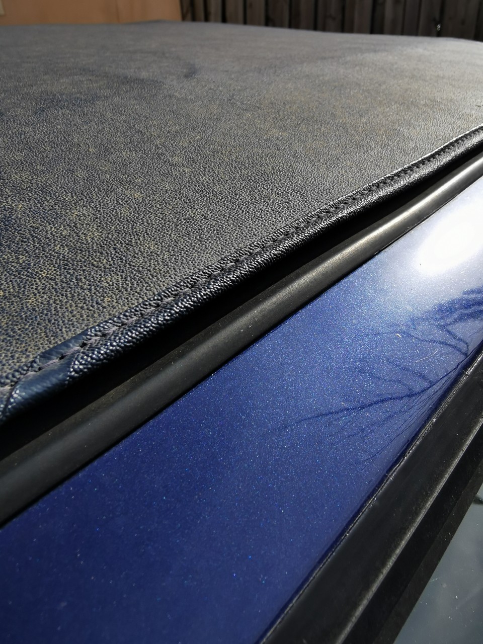

Quand tu dis que tu force sur les crochets? C'est que tu les as déjà serrés à fond?
Il y a une double lèvres sur ce joint qui même légèrement positionné en arrière devrait faire l'étanchéité.
La mienne couvre plus mais c'est pas le même joint et j'ai dejà vu des cabs avec ce joint positionné comme toi et qui était étanche.

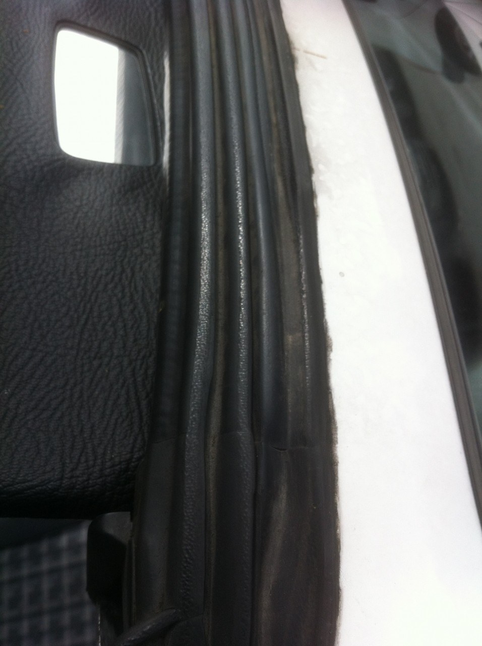

Peut-être que ça pourrait venir des côtés de ta casquette qui l'empêche de bien coller!
