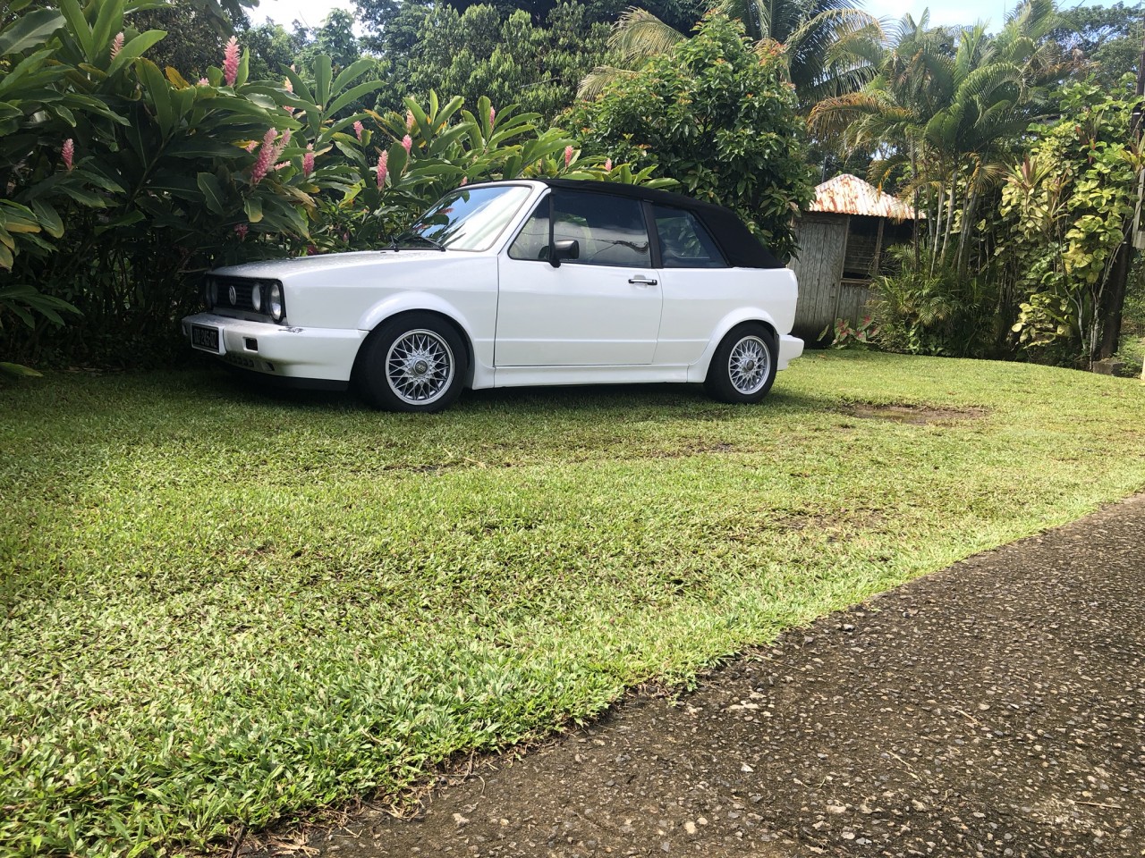

Ça fait maintenant 2 ans que j’ai une golf 1 karman 1.8 ex, j’y ai monter deux weber
J’ai acheter une golf 2 gti 16s pour pièces, je compte installer le kr dans mon cab 😈
Je vais donc y remettre les Weber
Ma question : étant donné que je ne reprend pas l’injection, suis-je obligé de reprendre le faisceau de la 2? Sachant que le module d’allumage est identique que sur mon ex
Voilà voilà, vos réponses m’aiderais beaucoup :)
