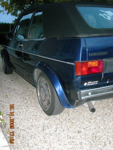

Sur la mienne, ils sont peints ; modèle Havanna (ppc).
