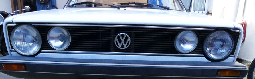

J'ai une calandre 4 phares, mais je pense qu'elle n'est pas d'origine, mon cab est de 86, un GL (série merguez :mdr3, vous voyez ?)

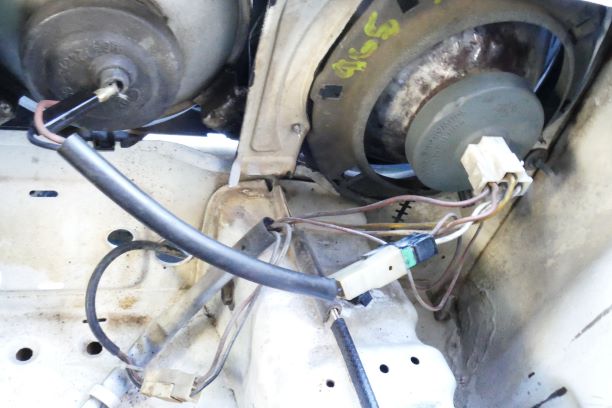

Ta calandre n'est pas d'origine mais laisse la sur ta caisse. Après ta prise doit sortir mais il faut forcer quand même en la bougeant.
Après je ne vois rien de fondu sur ta photo donc contrôles tout tes contacts au niveau des prises.

Je ne comprends pas pourquoi la calandre ne serait pas d'origine
Ma voiture est de 1985 et j'ai une calandre 4 phares... qui est 100 % d'origine !

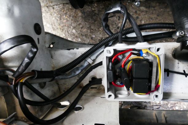

Anonyme 15959
Re: Surchauffe de fils des phares en sortie comodo essuie-glace
Message par Anonyme 15959 »

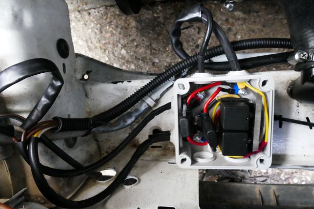

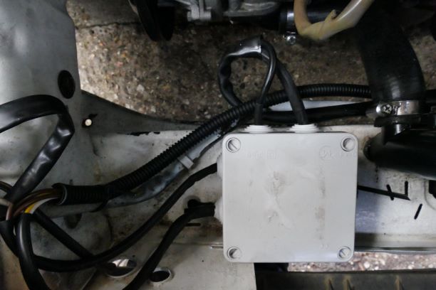

voilà, j'avais dit que je ferais une photo de mon boîtier à relais de phares s'il ressemblait à quelque chose. o_O
C'est un travail d'amateur :houhou , les pros vont sourire, mais ça fonctionne. (:
Maintenant, je peux mettre la puissance que je veux dans mes phares, rien ne chauffera plus, le comodo est libéré du passage de l'alimentation des feux de route et des LP, il n'alimente que leurs relais et les feux de croisement.
Dans le boîtier il y a donc un relais pour feux de route et un autre pour les LP, chacun a son fusible. Pour alimenter les relais, j'ai pris les anciennes alimentations des feux de route, la droite actionne le relais feux de route et la gauche celui des LP.
L'alimentation arrive directement de la batterie avec du 8mm2, passe dans les 2 fusibles avec du 4mm2 puis est distribuée après chaque relais avec du 2.5mm2 ; les masses reviennent séparément également (4 du coup en 2,5mm2) et sont connectées à un point qui rejoint directement la batterie avec du 8mm2.
Je pense quavec ça, je peux rouler tranquille la nuit (: :)
