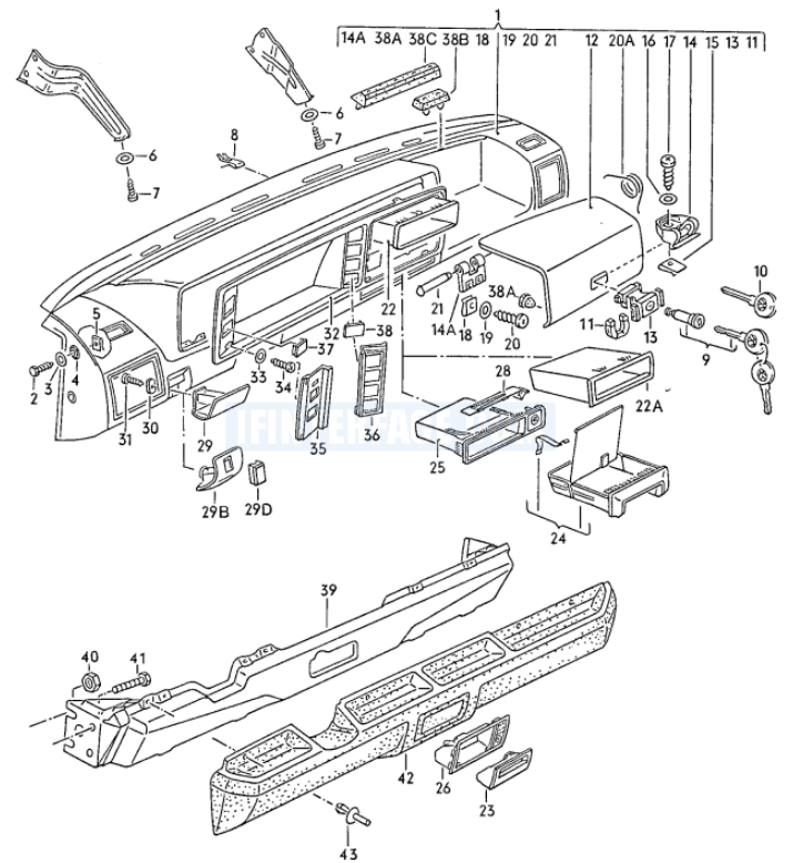

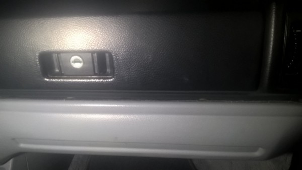

Mousse/joint entre le tableau de bord et le rembourrage genou

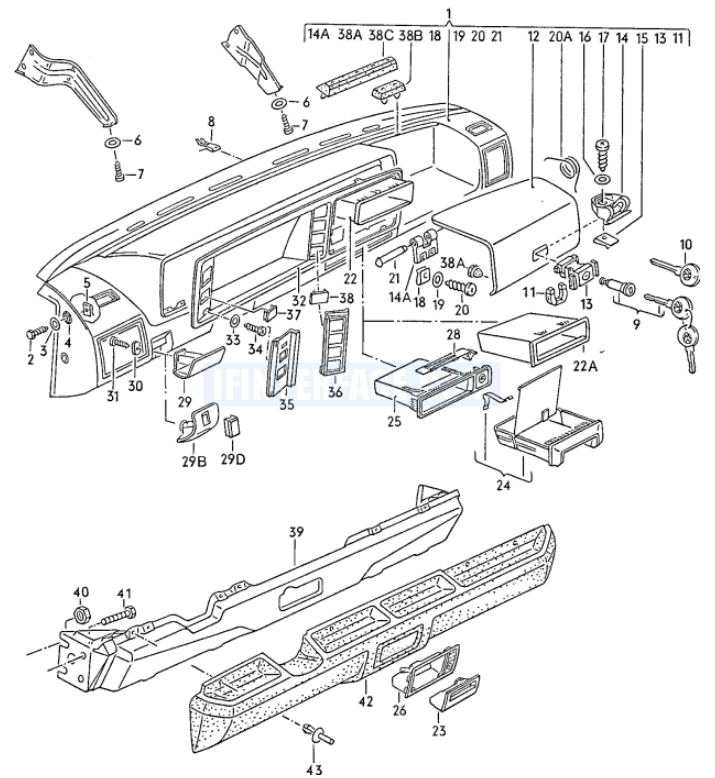

Alors je cherche la mousse/joint qui se trouve entre le TDB et le rembourrage genou (155857893G) svp ?
Dans la photo en PJ c'est un joint qui est entre le numéro 1 (TDB) et la pièce 42 (rembourrage genoux), mais je trouve pas dans ETKA.
Avec le temps la mienne est HS.
Merci d'avance,
Bonne journée,
Merci d'avance,
Bonne journée,

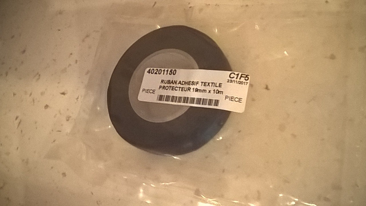

Re: Mousse/joint entre le tableau de bord et le rembourrage genou
bonsoir

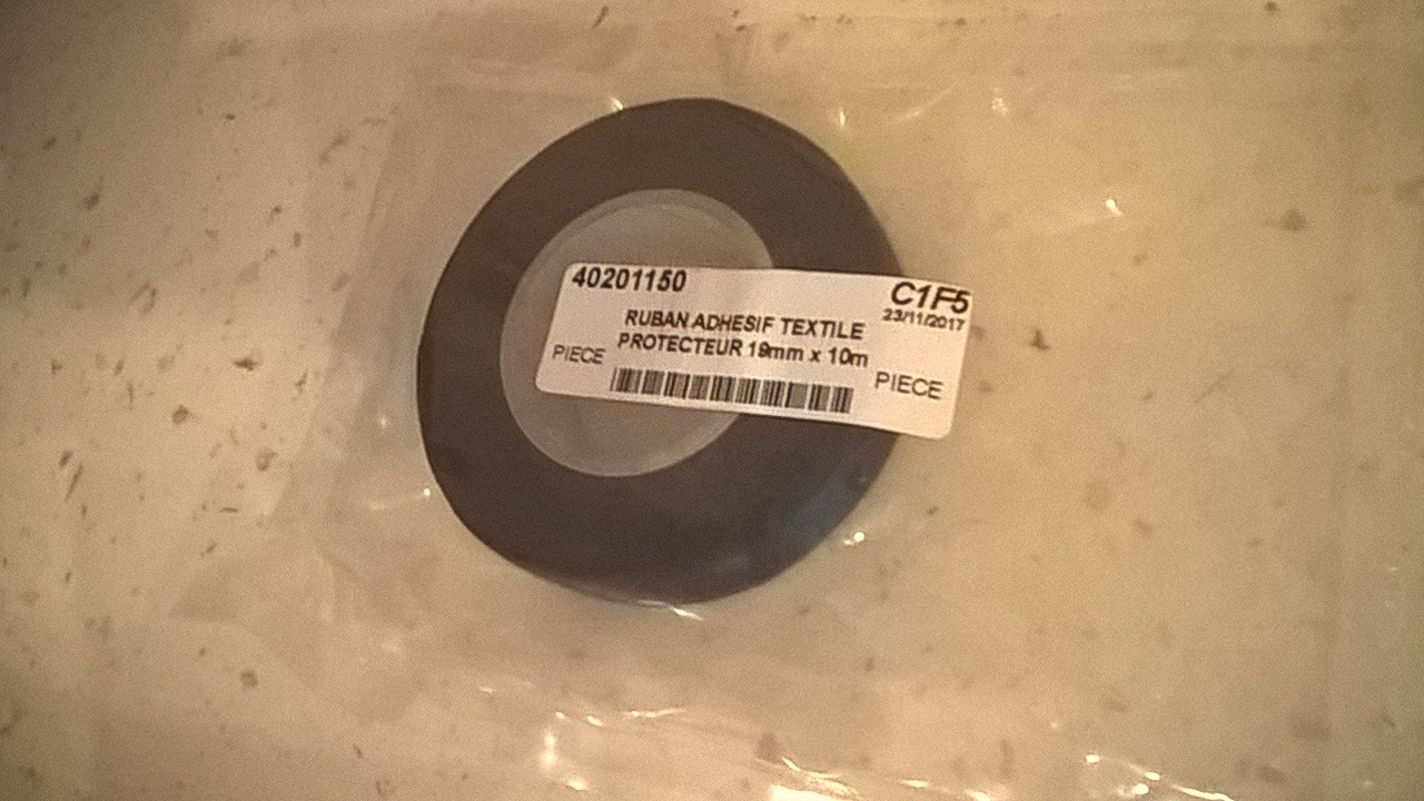

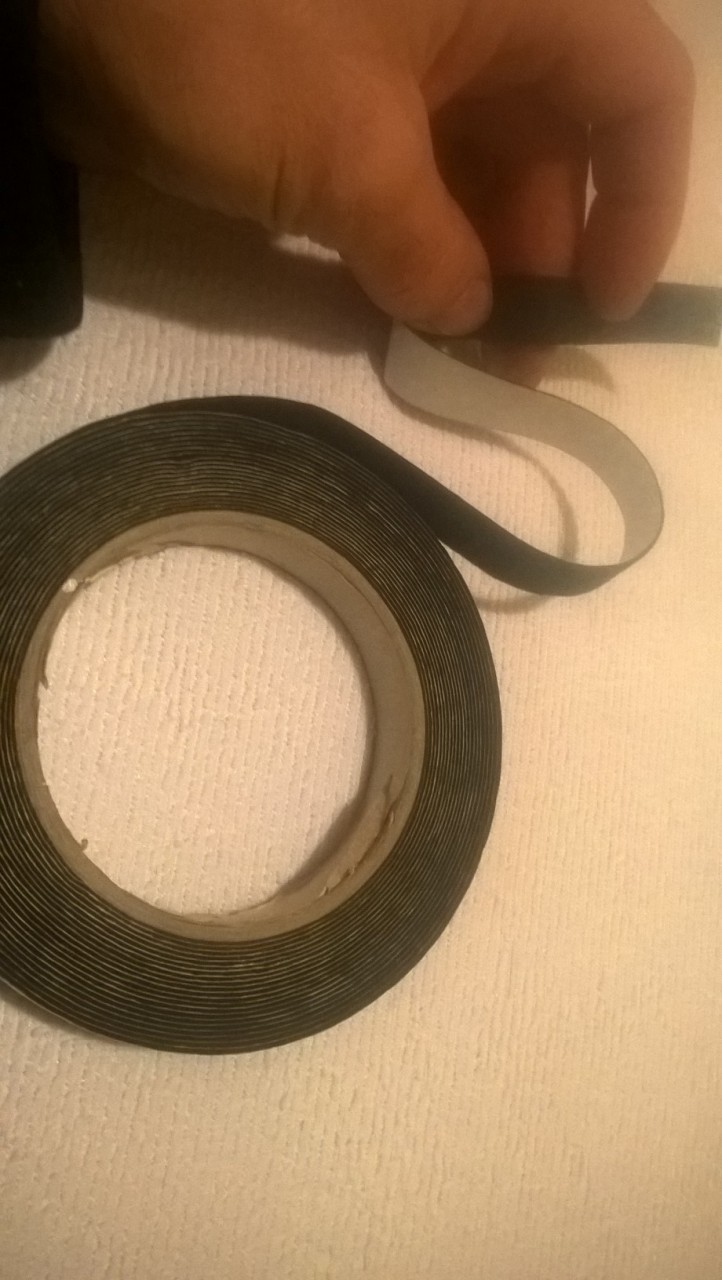

voila les mousses que j'ai en stock pour l'instant. Demain j'aurai les références de la mousse d'origine WW. elle a été remplacée par une nouvelle référence.

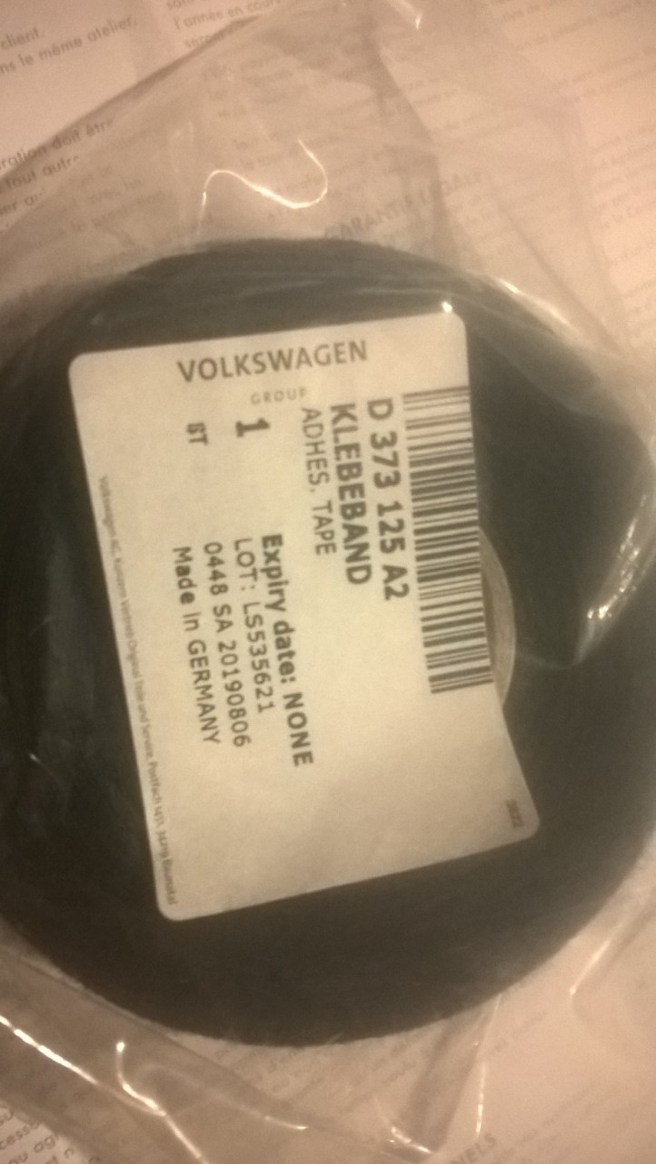

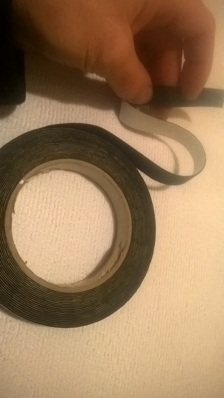

bonsoir .

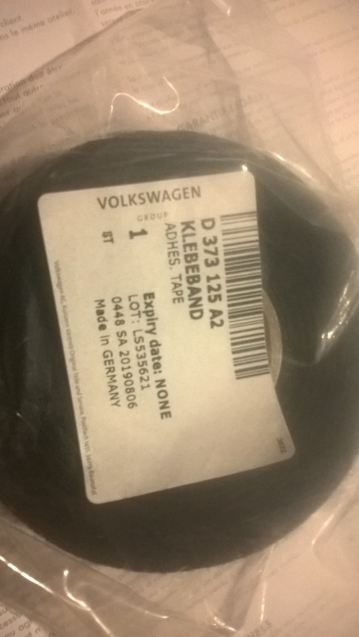

voici la bande adhésive origine VW avec sa ref .

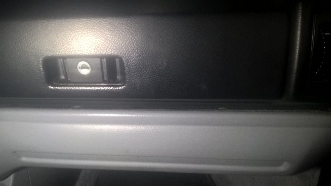

Xavier91
- Messages : 28
- Enregistré le : dim. juin 30, 2019 15:02 pm
Désolé pour le délai,

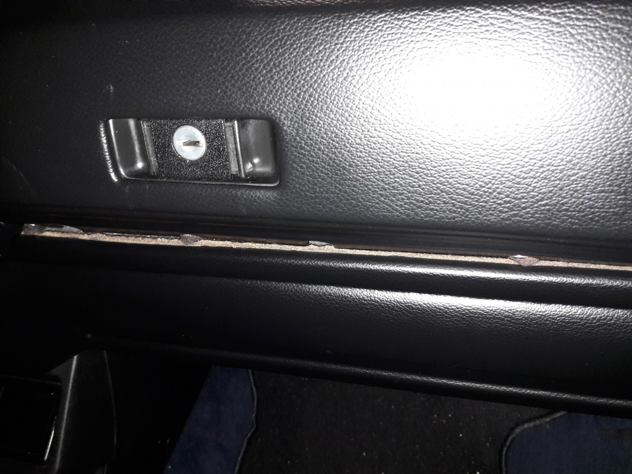

Photo du joint en question ci-dessous, le joint que tu montres semble beaucoup trop fin par rapport a celui que j'ai, non ?
Merci d'avance,
A+
Merci d'avance,
A+
- Messages : 2003
- Prénom : René
- Localisation : [59]
- Âge : 43
Ta photo n'est pas des plus explicites. Je ne vois que la jonction pare-genoux avec le tableau de bord.
Quoiqu'il en soit je me demande si d'origine il y a une mousse à cet endroit. Éventuellement un adhésif de finition tissu noir sur le pare-genou similaire à ce que Barbero a envoyé. En tout cas, une mousse ça ne me dit rien, mais j'ai le droit de me tromper car cela fait un bail que j'ai démonté le pare-genoux...
- Messages : 2556
- Prénom : francisco
- Version : Classic
- Couleur : LA5E Bleu Marine
- Âge : 61
Bonsoir.
J'ai regardé sur la mienne et il s'agit bien d'un adhésif en tissus noir comme montrer plus haut.
J'ai vérifié sur la mienne.

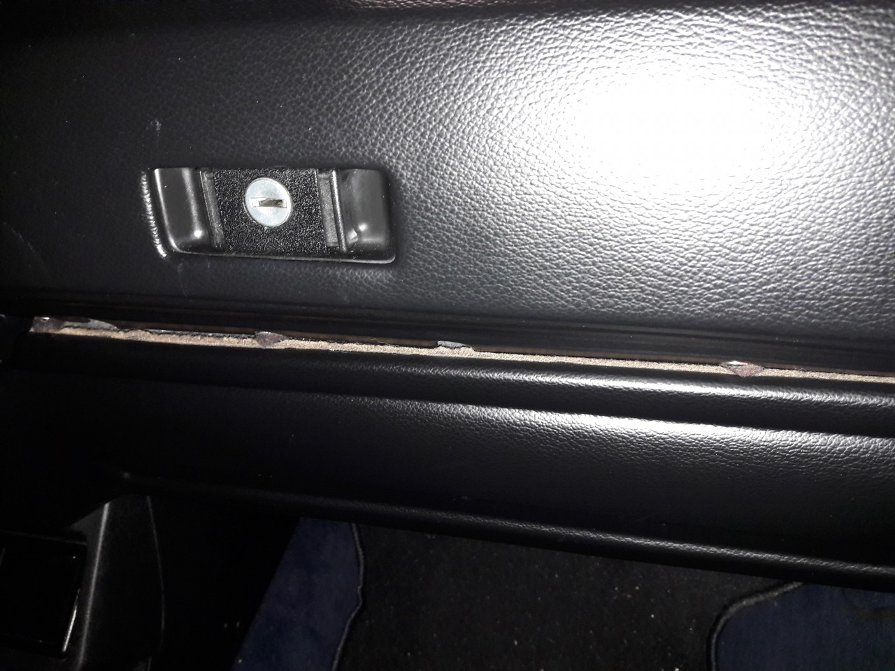

Xavier91
- Messages : 28
Barbero : Peux-tu me faire une photo STP ?
Chreun : C'est exactement le joint donc je parle, qui apparaît en couleur liège sur la photo entre le TDB et le pare-genoux.
Merci pour votre aide.
Bonne fêtes
Bonne fêtes
salut

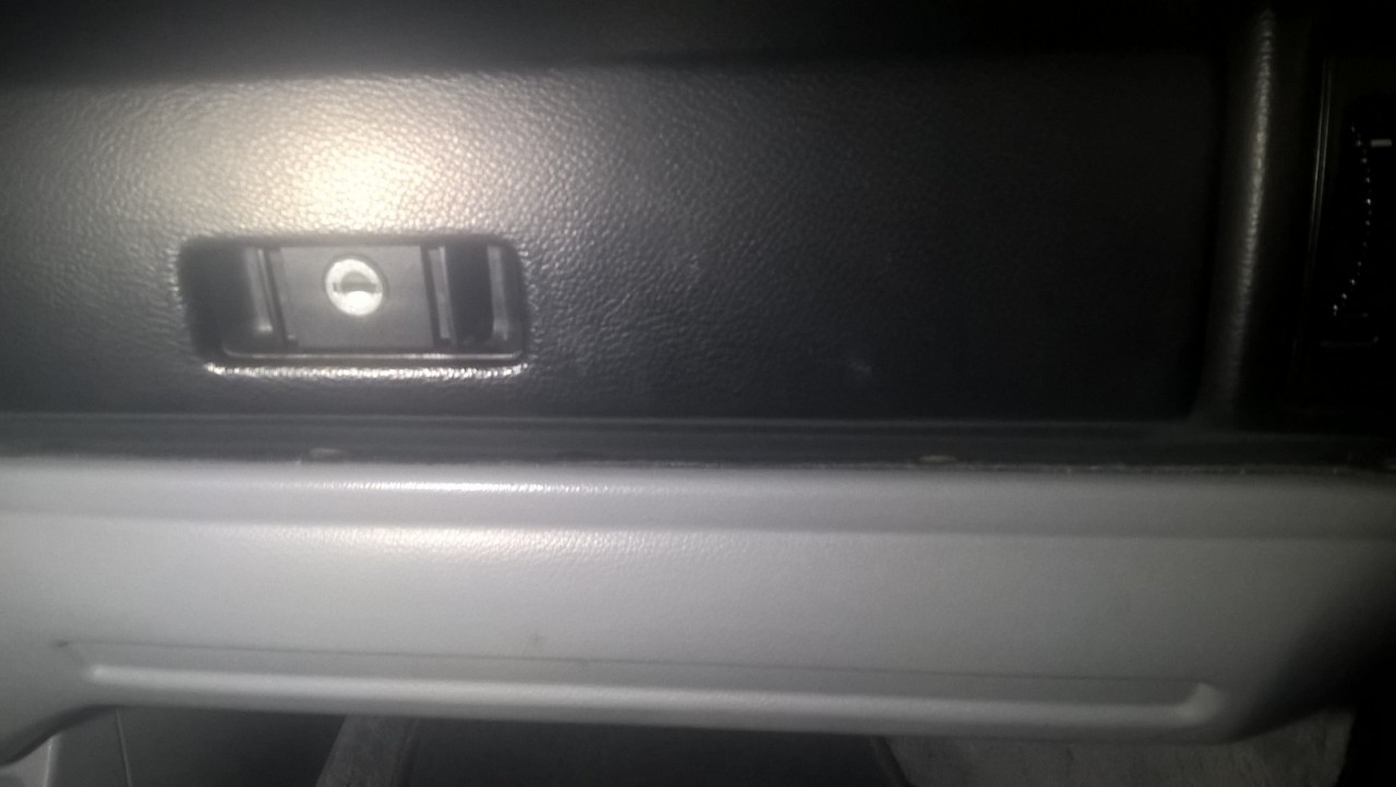

voici une photo mais quand la bande feutrine est en place et non décollée on ne voit pas grand chose .
Joyeux noël .
Joyeux noël .
Xavier91
- Messages : 28
Merci pour la photo, mais comme tu dis on voit pas grand chose,
Si je comprends vos explications, il y aurait 2 joints :
le 1er celui que l'on voit sur mes photos couleur liège (assez épais)
Le 2ème qui serait par dessus pour faire la finition ? (assez fin)
Bonnes fêtes
Bonnes fêtes
- Mr Propre
- Messages : 6502
- Couleur : LY5V Saphir Métal
- Localisation : [56] Vannes
- Âge : 49
Pour moi, il y a un seul "joint". Qui, avec le temps, accumule de la crasse sur la tranche, donnant une sensation visuelle d'epaisseur...
