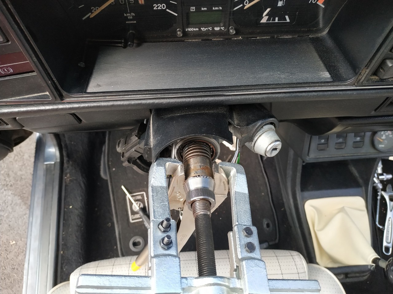

J'ai ensuite serré une pince étau sur la pièce intermédiaire juste en dessous de l'épaulement (changement de diamètre) de la pièce.
Le but étant de tirer sur la pince étau à l'aide de l'extracteur à griffe et que la pince étau entraîne la pièce intermédiaire cannelée avec elle.

Une fois la pince étau en place, j'ai mis en place l'extracteur à griffe avec l'axe central en appui sur l'axe de la colonne. Aucun risque de l'abimer, l'axe de l'extracteur à griffe a une rodule qui vient parfaitement tourner dans le trou de l'axe de la colonne. Et cela fait un centrage parfait.
J'ai mis du dégrippant entre la pièce intermédiaire et la colonne, et j'ai commencé à visser l'axe de l'extracteur à griffe pour extraire la pièce.

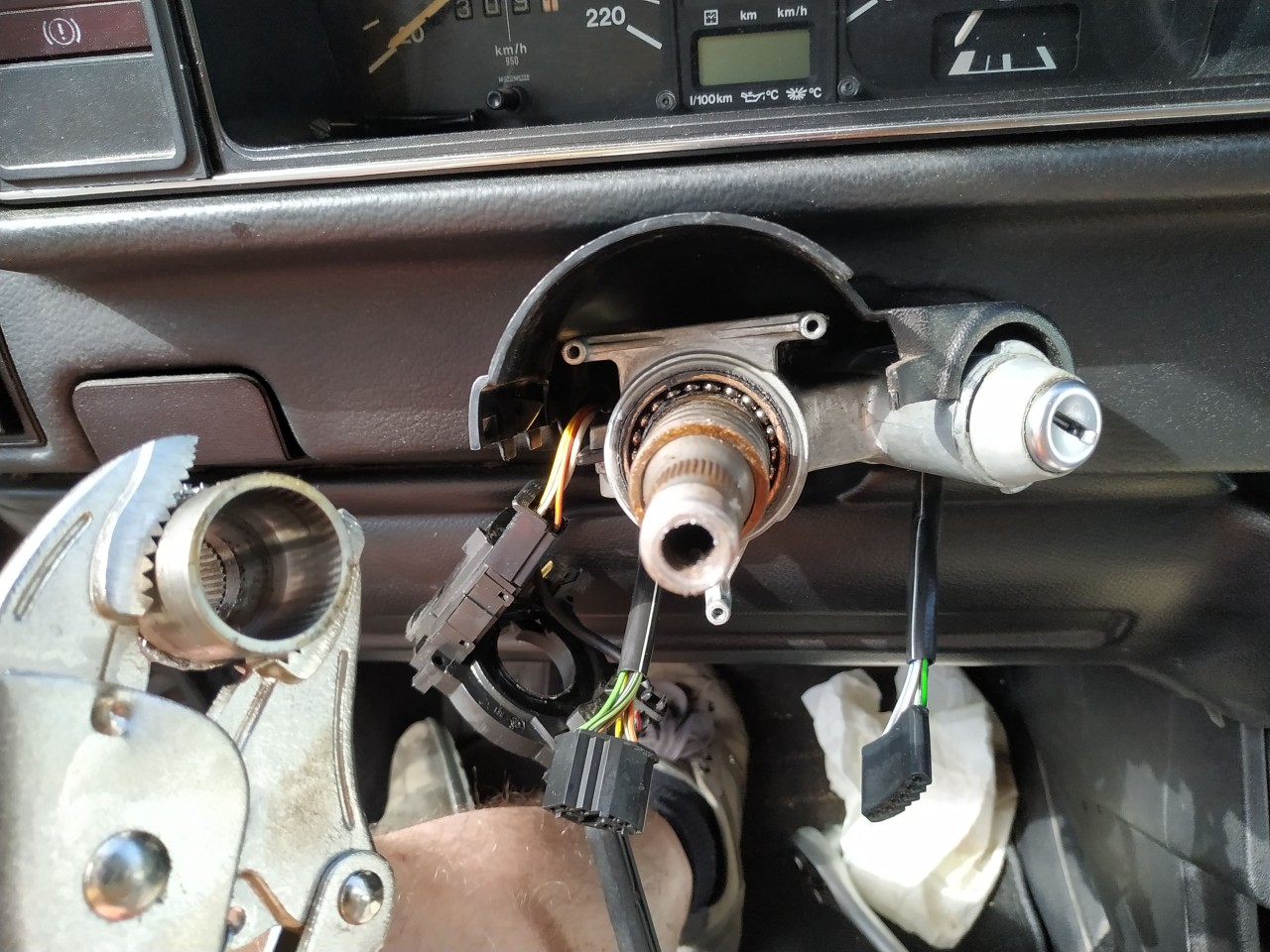

Remise en place du montage pince étau/ extracteur à griffe et je réitère l'opération.
Et là Eureka ! Ca marche (voir la pièce intermédiaire dans la pince étau)! Enorme soulagement (car je n'avais plus trop d'idée)

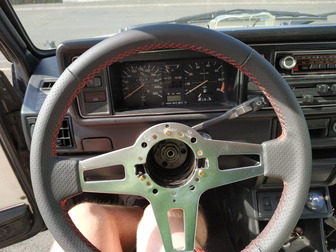

Mise en place du nouveau volant avec l'écrou et la rondelle. Réglage pour qu'il soit bien droit (galère)
Finalement insertion du moyeu sans oublier de connecter le klaxon.
Et voilà !
Je suis très satisfait du résultat tant visuellement qu'au toucher. Ca améliore (encore!) les sensations de conduite !
