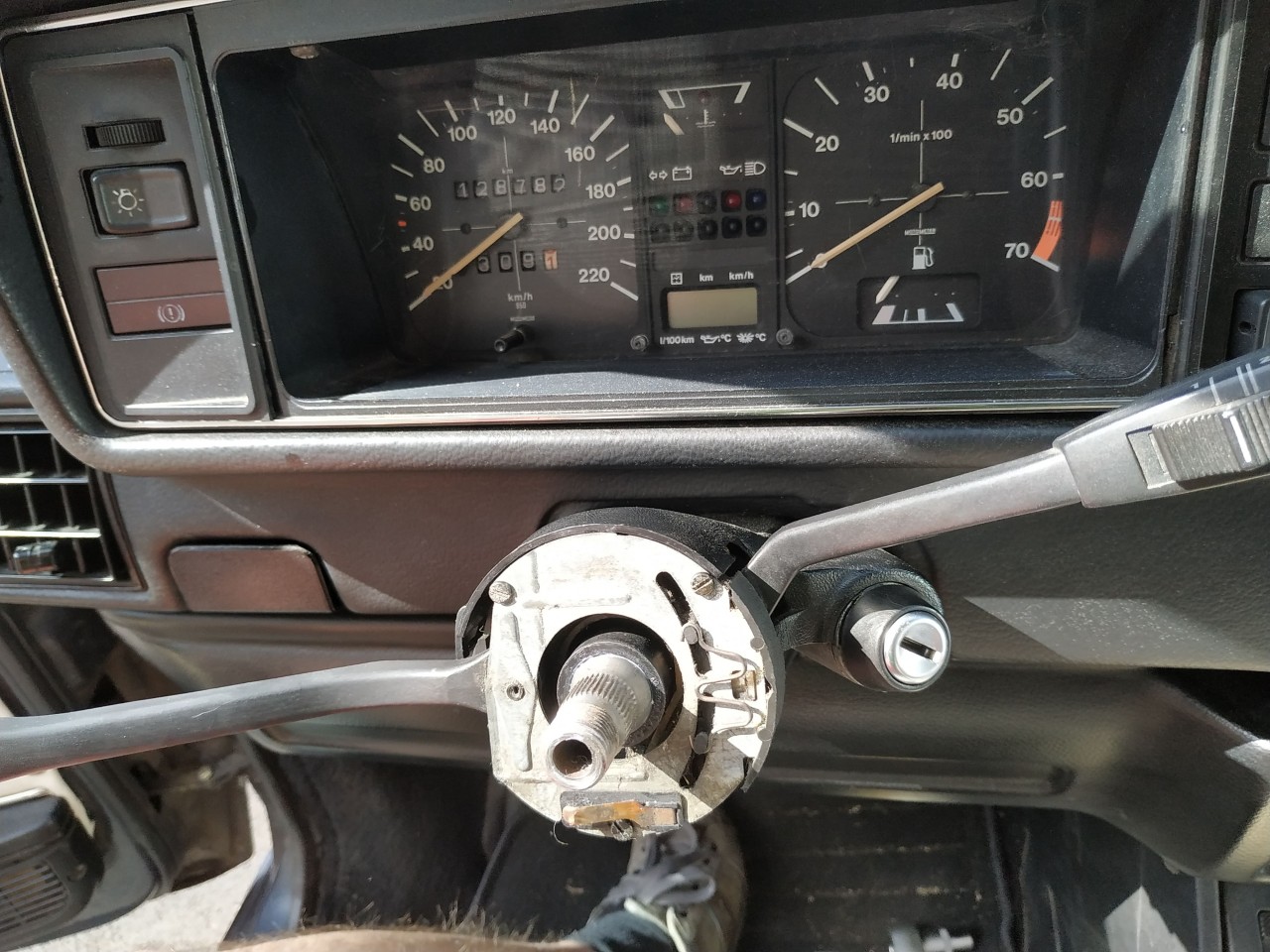

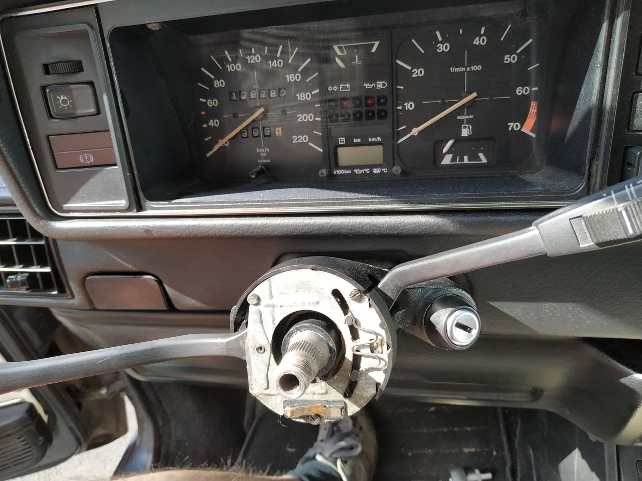

Le démontage du volant 4 branches ne pose évidement pas de soucis, après avoir enlevé le klaxon, on dévisse l'écrou central (douille de 24) et c'est enlevé.

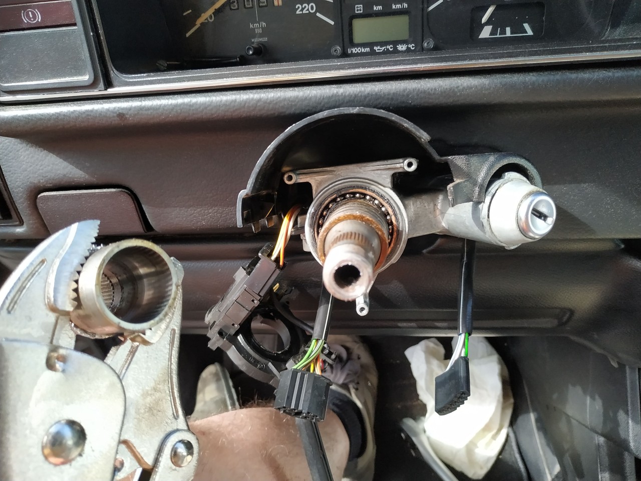

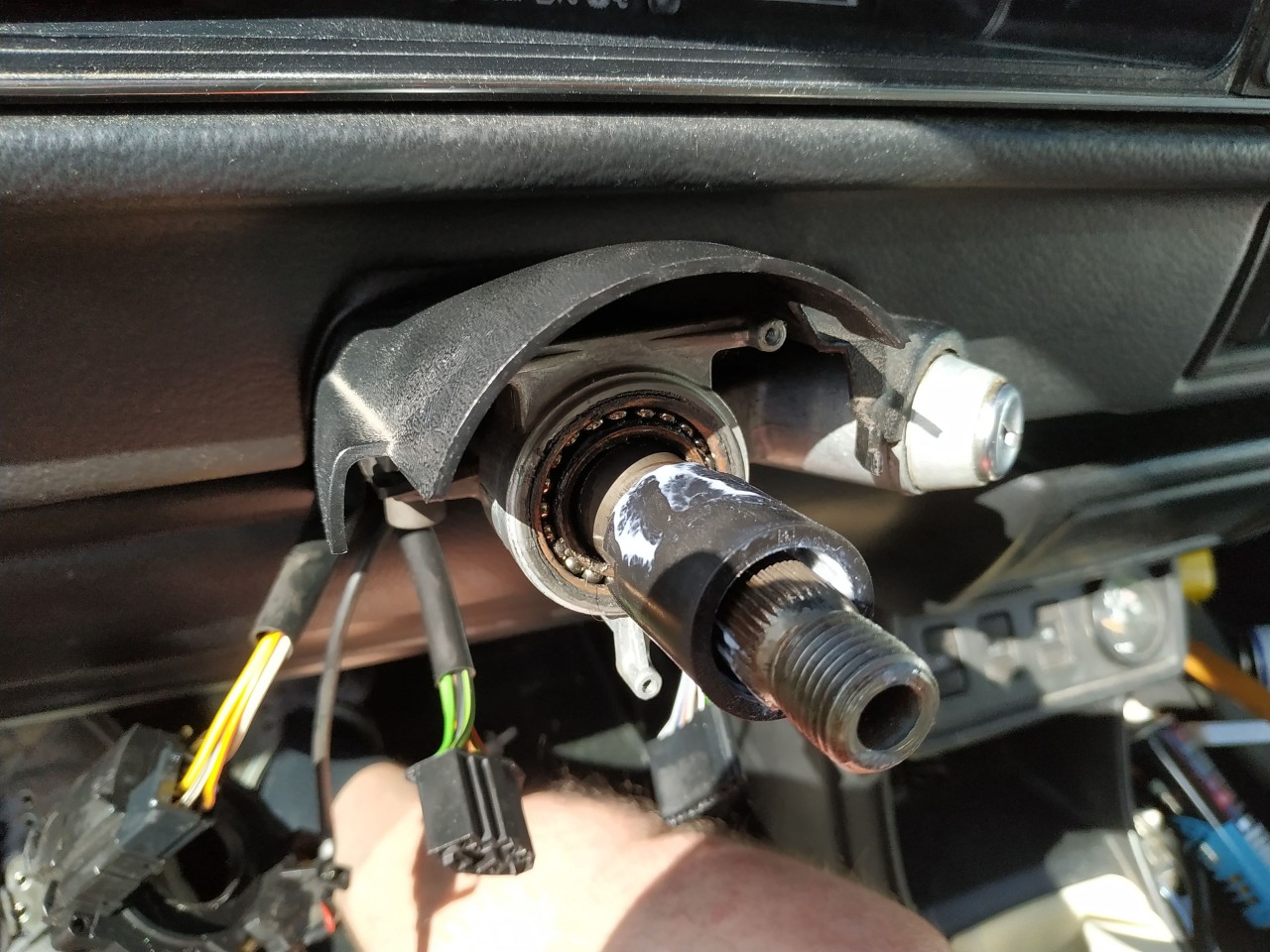

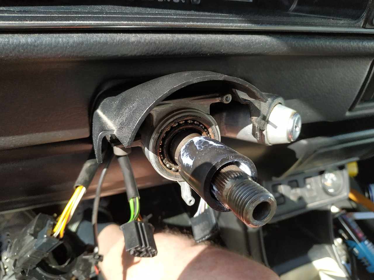

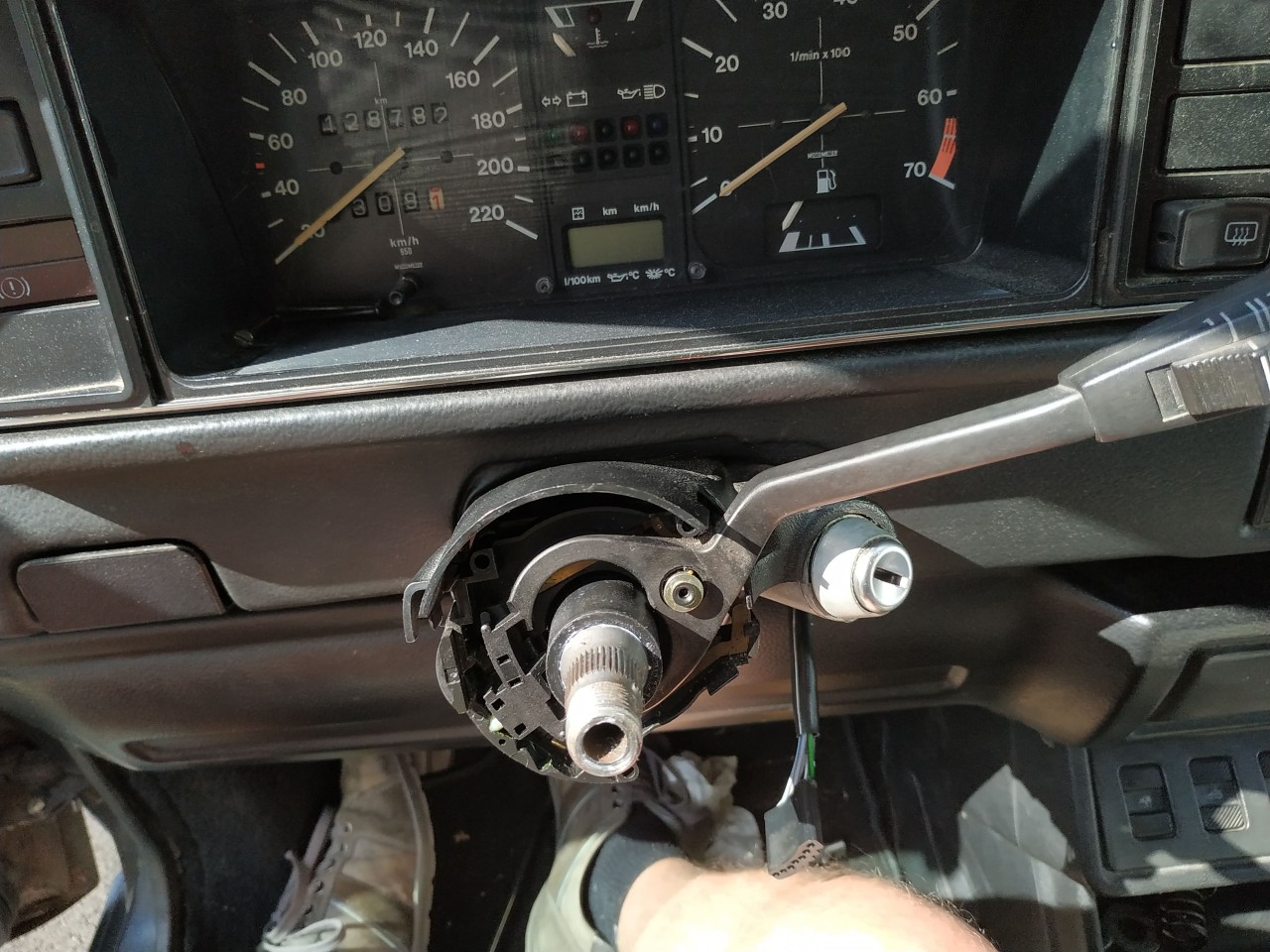

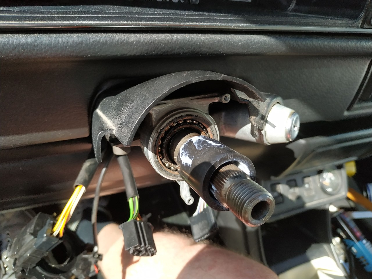

Là où ça se complique c'est qu'il faut enlever la pièce intermédiaire cannelée qui fait la transition "grosse colonne/petite colonne" avec la colonne de direction (qui est donc une petite colonne).
La pièce est montée en force et l'accès est difficile.
Après avoir essayé à l'arrache moyeu/extracteur à 2 griffes, l'accès était trop difficile et je ripais à chaque fois (pas assez de prise sur la pièce intermédiaire cannelée)

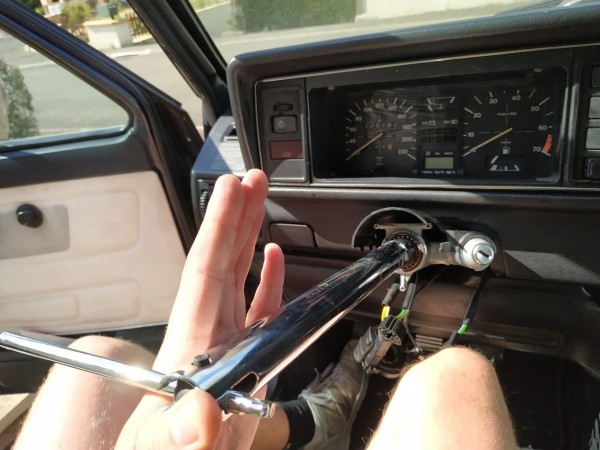

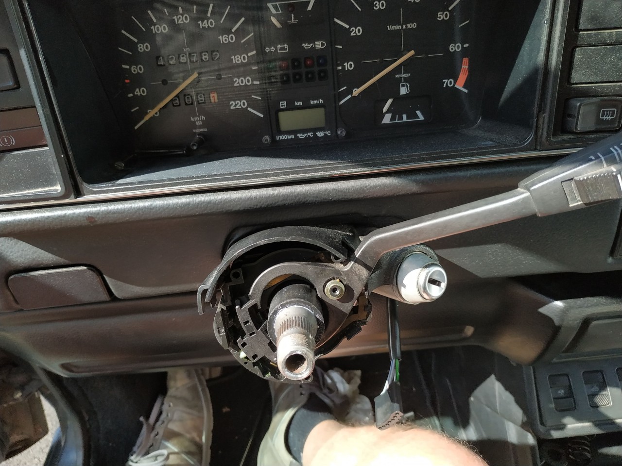

Donc démontage des caches colonnes en plastique (2 vis cruciformes en dessous).
J''ai également démonté les commodos clignotants/essuie glace, en déconnectant quand c'était nécessaire les petits connecteurs plastiques à l'extrémité des faisceaux.

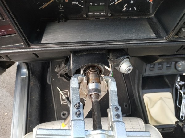

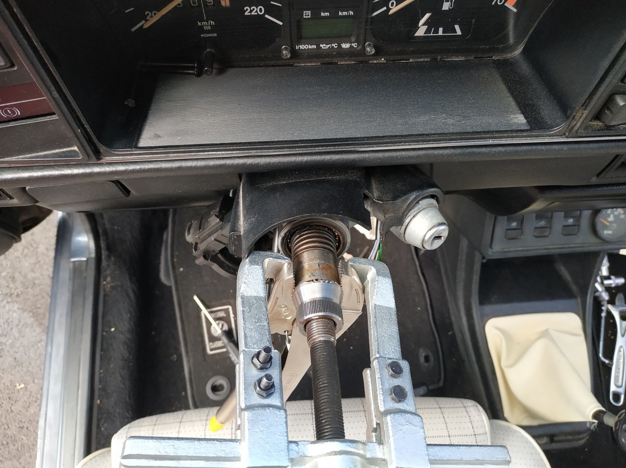

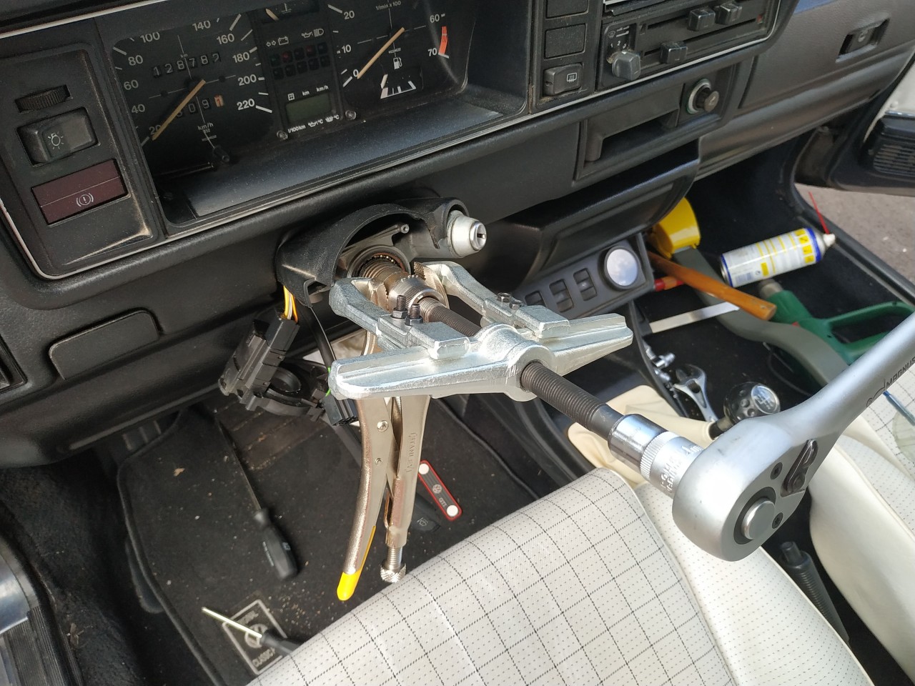

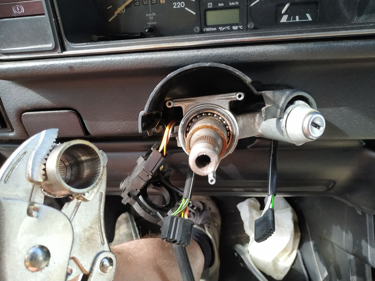

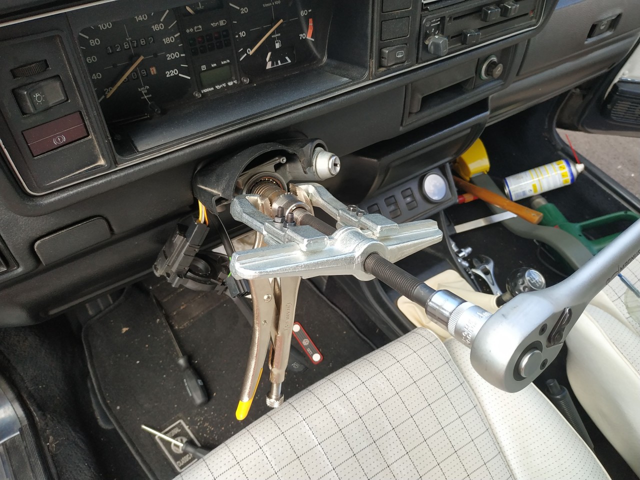

J'ai ensuite serré une pince étau sur la pièce intermédiaire juste en dessous de l'épaulement (changement de diamètre) de la pièce.
Le but étant de tirer sur la pince étau à l'aide de l'extracteur à griffe et que la pince étau entraîne la pièce intermédiaire cannelée avec elle.
De mon coté j'ai essayé de tirer directement à partir de l'extracteur à griffe sur la pièce intermédiaire, mais il n'y avait pas assez de prise et j’abîmais la pièce.

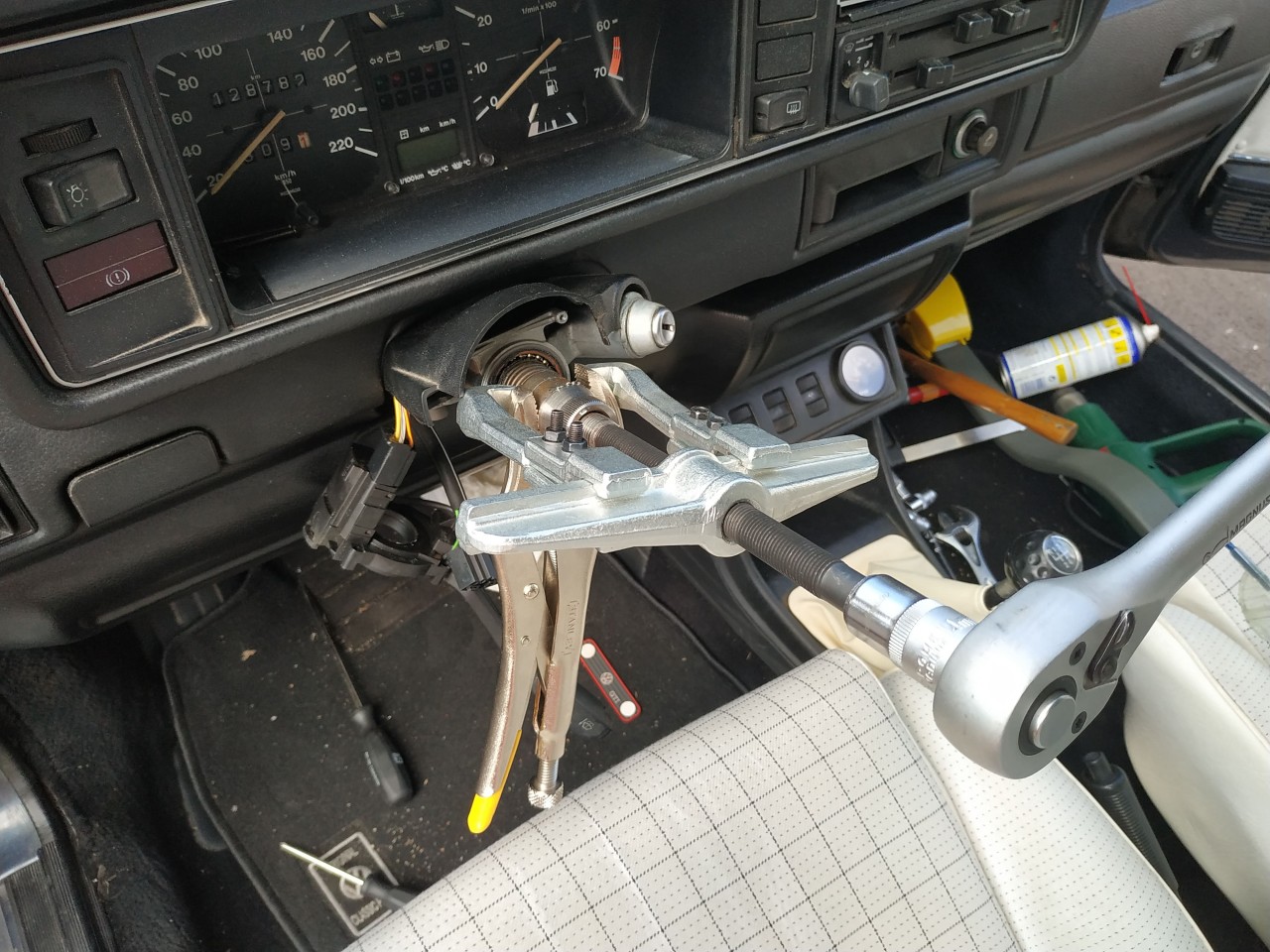

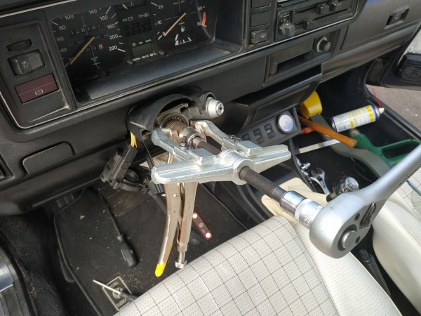

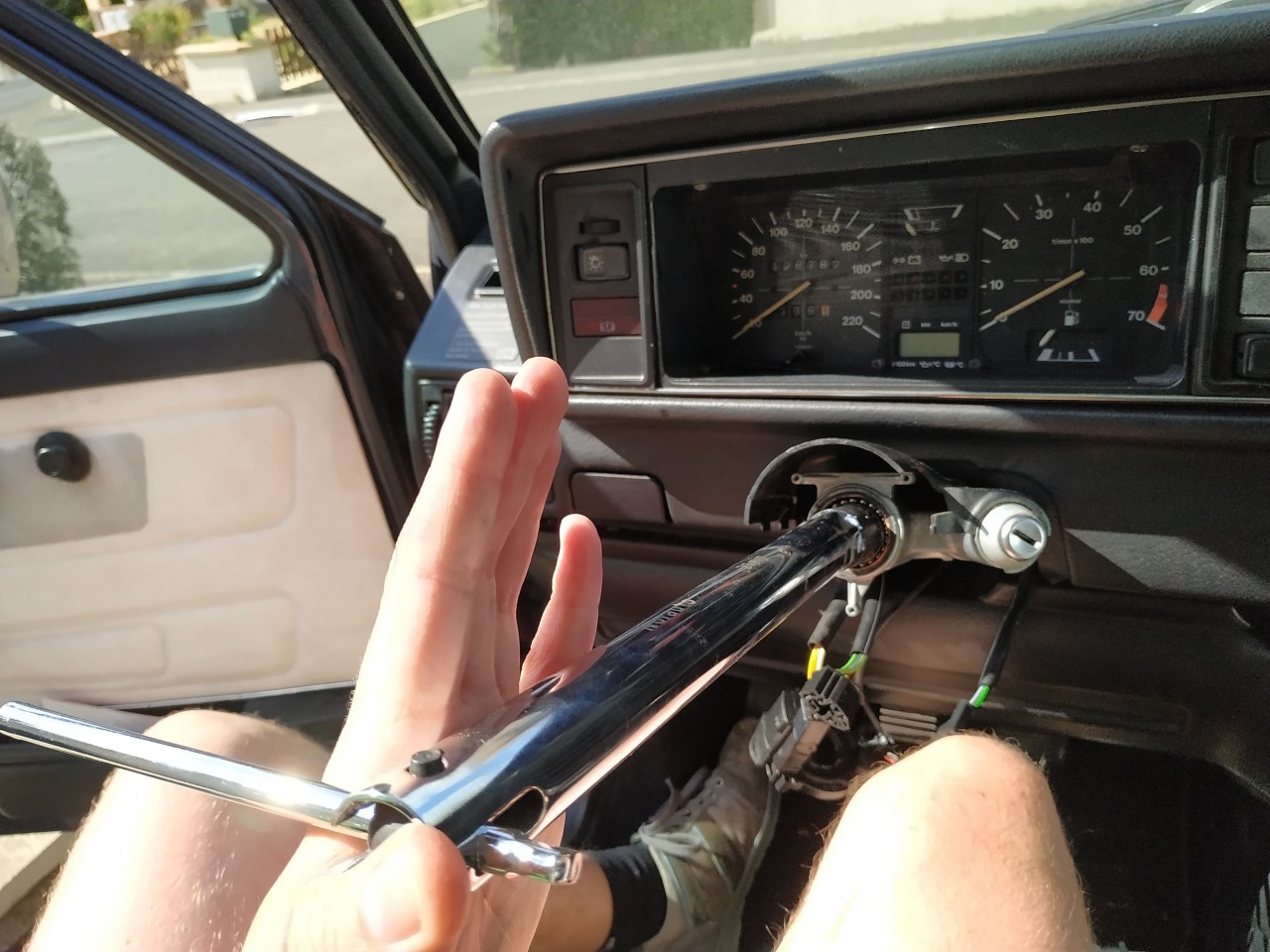

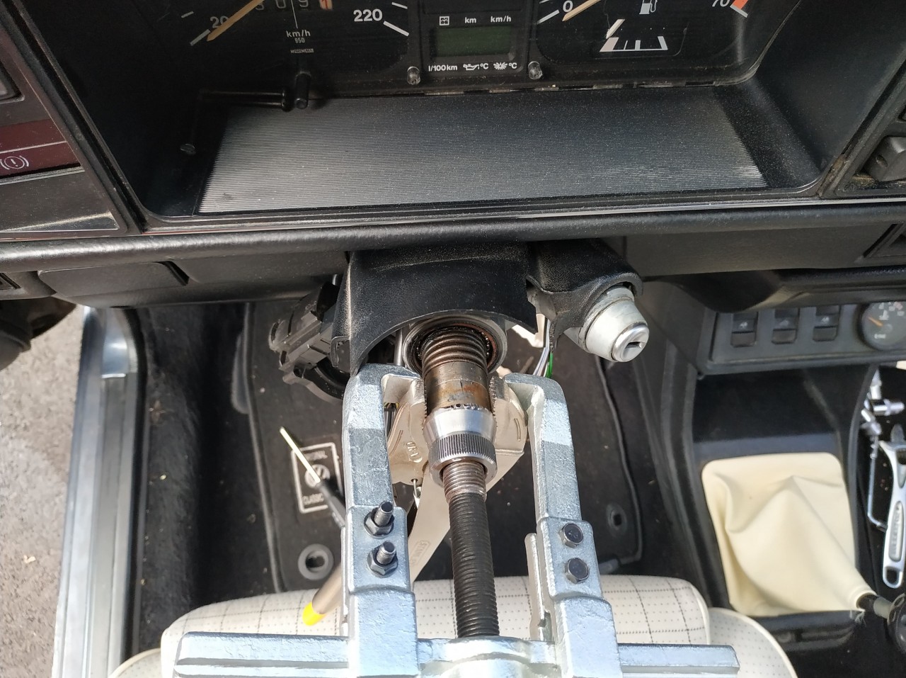

Une fois la pince étau en place, j'ai mis en place l'extracteur à griffe avec l'axe central en appui sur l'axe de la colonne. Aucun risque de l'abimer, l'axe de l'extracteur à griffe a une rodule qui vient parfaitement tourner dans le trou de l'axe de la colonne. Et cela fait un centrage parfait.
J'ai mis du dégrippant entre la pièce intermédiaire et la colonne, et j'ai commencé à visser l'axe de l'extracteur à griffe pour extraire la pièce.
Incroyable mais ça ne venait pas et la pince étau à ripé sur la pièce intermédiaire !
J'ai enlevé mon montage et donné quelques coups de marteau sur la pièce intermédiaire comme pour la débloquer.
Même si en faisant cela, la pièce avait tendance à rentrer et non à sortir, le but était de la débloquer pour la sortir ensuite.
Je conseille cette action car cela a été salvateur de mon côté.
Remise en place du montage pince étau/ extracteur à griffe et je réitère l'opération.
Et là Eureka ! Ca marche (voir la pièce intermédiaire dans la pince étau)! Enorme soulagement (car je n'avais plus trop d'idée)

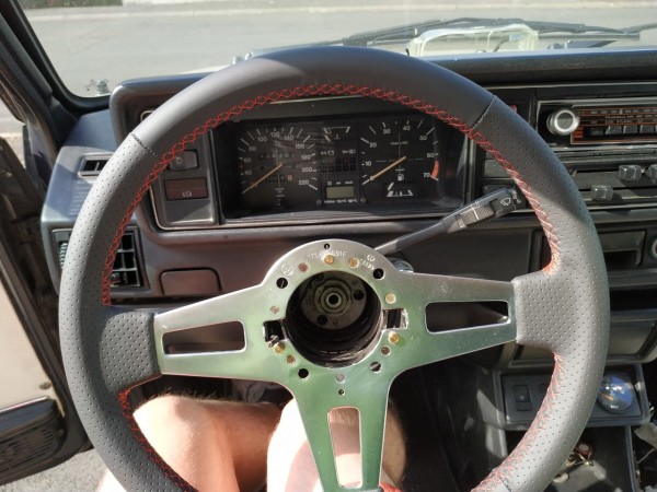

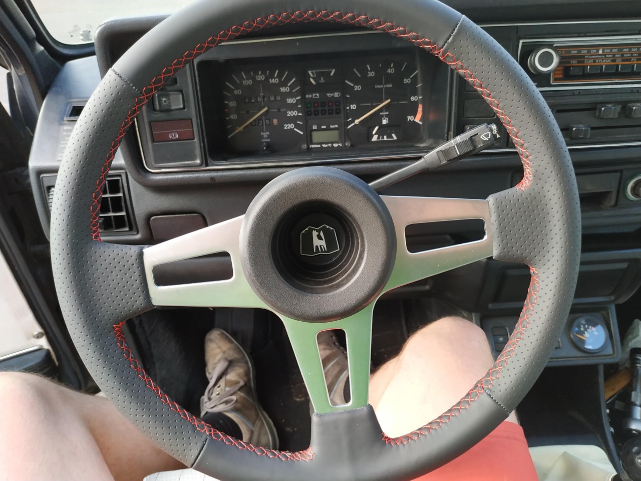

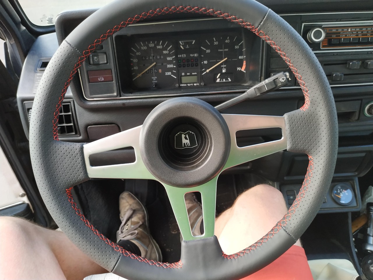

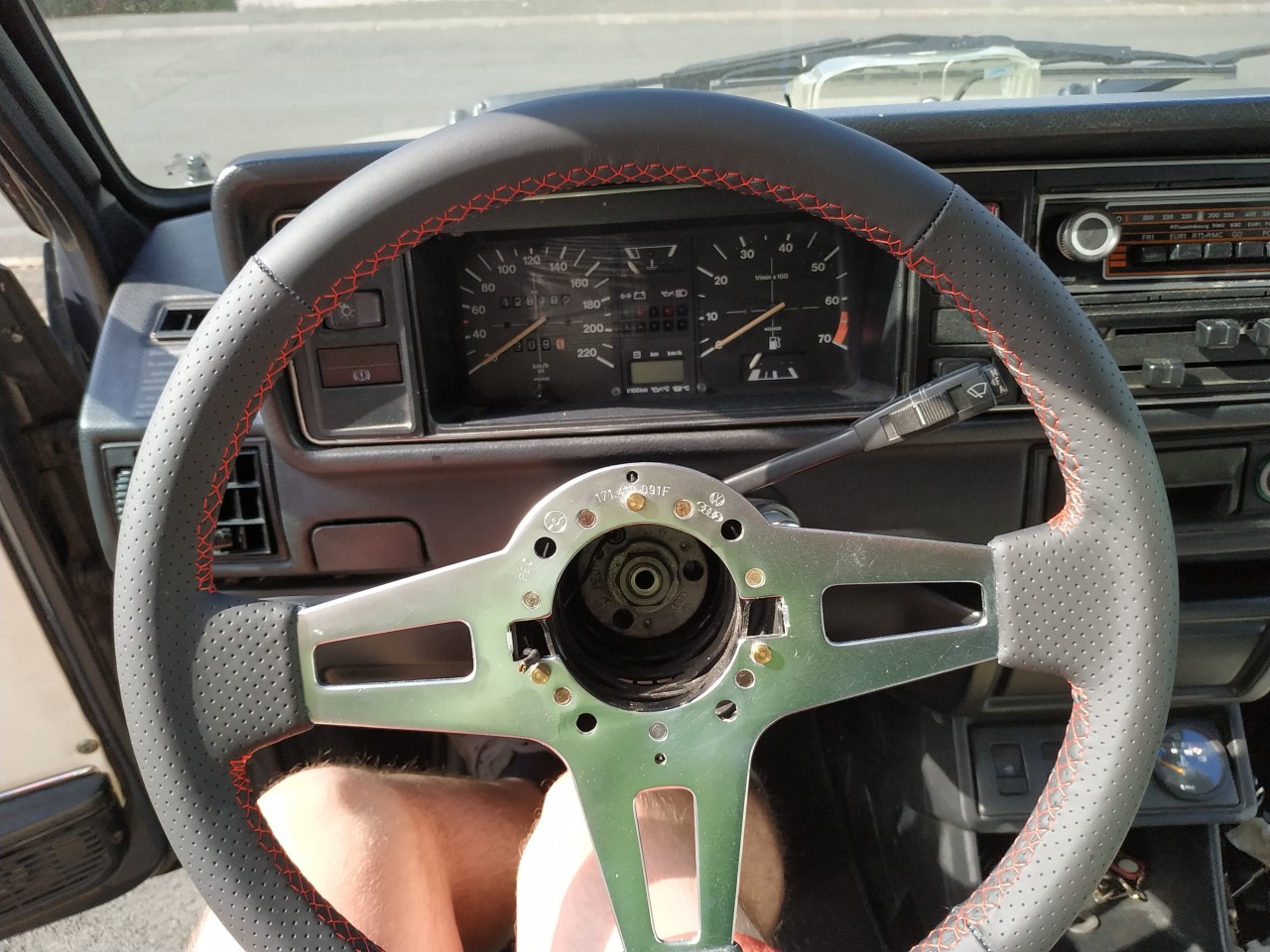

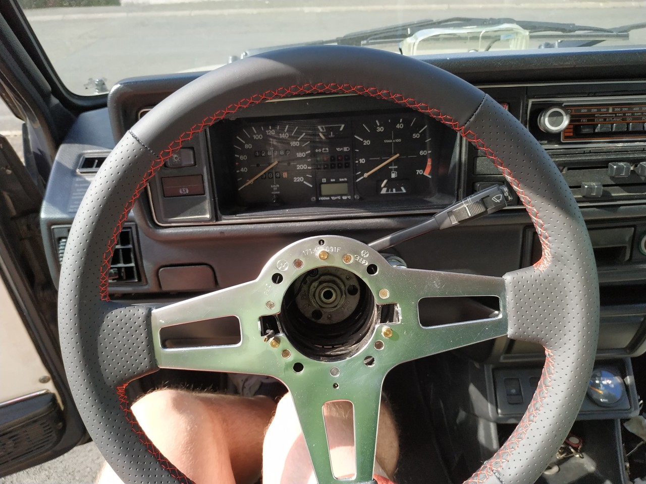

Mise en place du nouveau volant avec l'écrou et la rondelle. Réglage pour qu'il soit bien droit (galère)
Finalement insertion du moyeu sans oublier de connecter le klaxon.

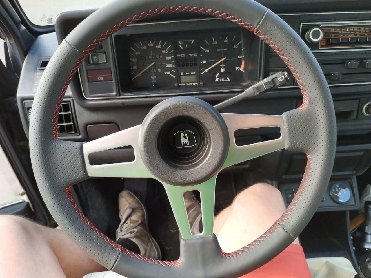

Et voilà !
Je suis très satisfait du résultat tant visuellement qu'au toucher. Ca améliore (encore!) les sensations de conduite !
Je ne regrette pas le travail et la mini galère pour y arriver.

beau volant :)
Membre de la BAT (brigade anti tuning )100% origine
Messages : 2615
Re: Montage volant GTI petite colonne sur grosse colonne
Superbe travaille un cerveau vaut mieux que dix bras.
Très beau volant et surtout bien refait :sup
Messages : 2042
Prénom : René
Localisation : [59]
Message par Chreun »
Sympa ce volant customisé à la sauce GTI moderne (surpiqûres rouges et cuir à trou)
