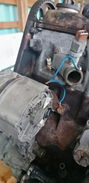

Je déterre un petit coup ce post car j'aimerai savoir si je suis bien connecté entre ma batterie, mon démarreur et mon alternateur.
Comme je vous l'ai déjà dit, tout était en vrac dans le véhicule initial, j'essaie donc de tout reconstituer.
J'ai donc descendu du + de la batterie cette tresse noire qui va sur l' écrou de 13 du solénoïde
Ensuite j'ai refait la prise noire 3 fils, 2 rouges un bleu qui vient s'enficher dans l'alternateur et à l'autre bout j'ai
mis les deux rouges sur l'écrou de 13 du solénoïde et la fiche bleu sur une des fiche du solénoïde.
En photos c'est plus parlant, est ce que je suis bien connecté?
Est ce que normalement il y a d'autres fils qui viennent se connecter sur l'alternateur ou le démarreur?
Est ce que mon fil bleu est bien à sa place?
Au démontage il y avait un fil bleu également qui était pris sous l'écrou de pied d'alternateur( photo), bien sûr débranché.
Allait il sur l'alternateur?
- Au démontage il y avait ce fil bleu, dois je remettre?
Re: Branchement alternateur / démarreur.
Posté : lun. juil. 11, 2022 18:37 pm
par coolraver
Non le fil bleu vas sur le fil bleu côté phare
C'est pour le voyant au tbd
L'autre fil bleu c'est une masse tu peux le supprimer
