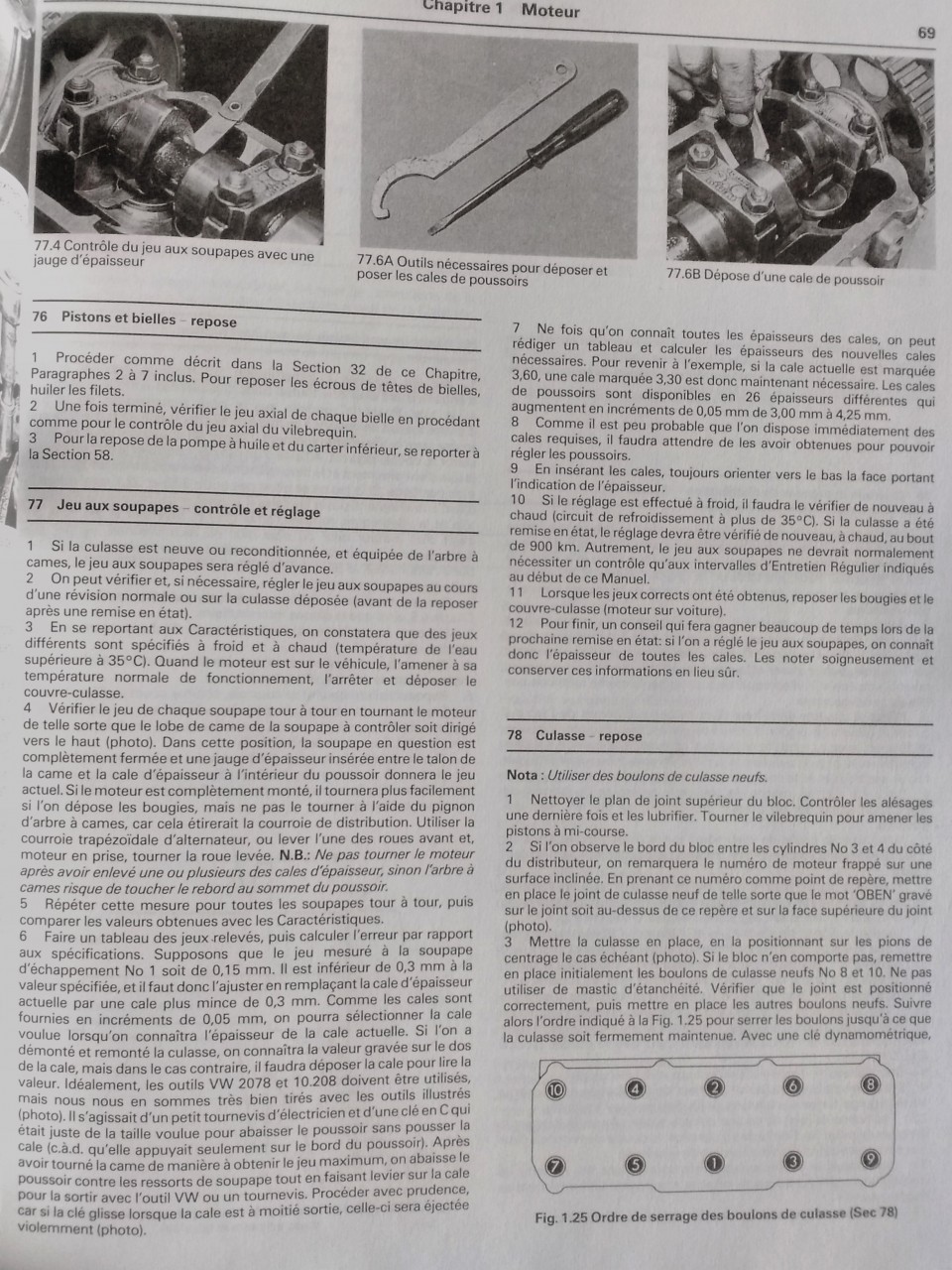

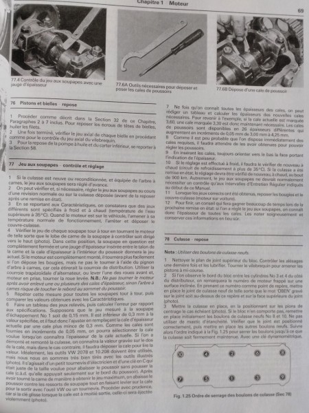

Alors j'ai démonter le cache culbuteur et j'ai mesurer le jeu que j'ai entre mes poussoir et mes came.
J'ai trouvé une tolérance à 2 dixième sur Internet.
À la mesure je ne passe pas 5 centièmes est-ce normal
ci-joint une photo c'est bien comme ça que l'on fait normalement

Cyril.63, je te confirme ta méthode est conforme.
Tu mets la pointe de la came vers le haut et passe ta cale d'épaisseur.
Petit rappel pour faire tourner le moteur, tu mets la 4 et tu avances ou recules ta voiture.
Je ne contrôle jamais le jeu à chaud, toujours à froid, j'aime pas le chaud.

Tu fais rien chauffer tout, tu prends tes mesures, tu notes tout ça sur un papier.
Lis ce tuto
http://www.passiongolfgti.com/imprimer. ... rticle=174

Parfait. Je n ai donc aucun jeu j en deduis donc que mes soupapes sont toujours en appui et donc certainement fuillardes.
Je vais demonter mes poussoirs et regler le jeu comme decrit dans le document.

Pour le compresse poussoir, le Beta 1468n2 convient.
Et la soufflette pour décoller la pastille
