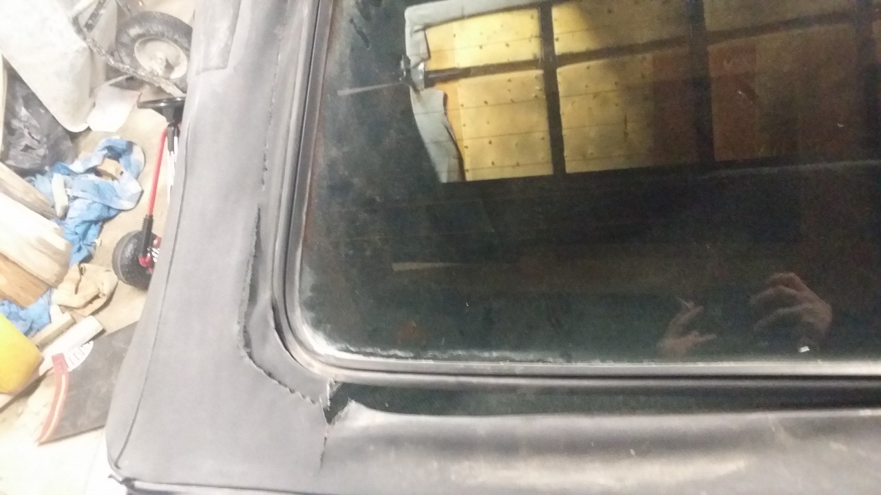

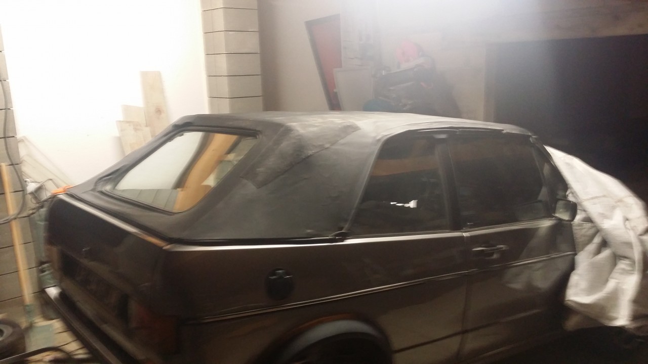

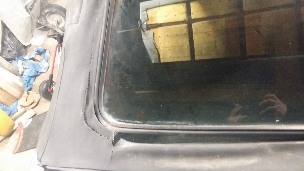

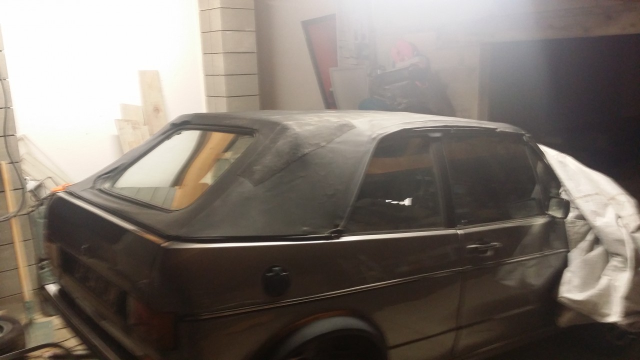

Voici l'état de la capote à la base;

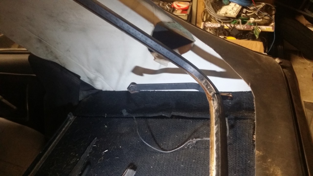

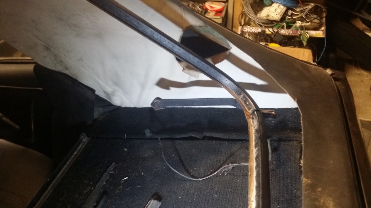

Et premier problème. Voici l'état du cadre de lunette

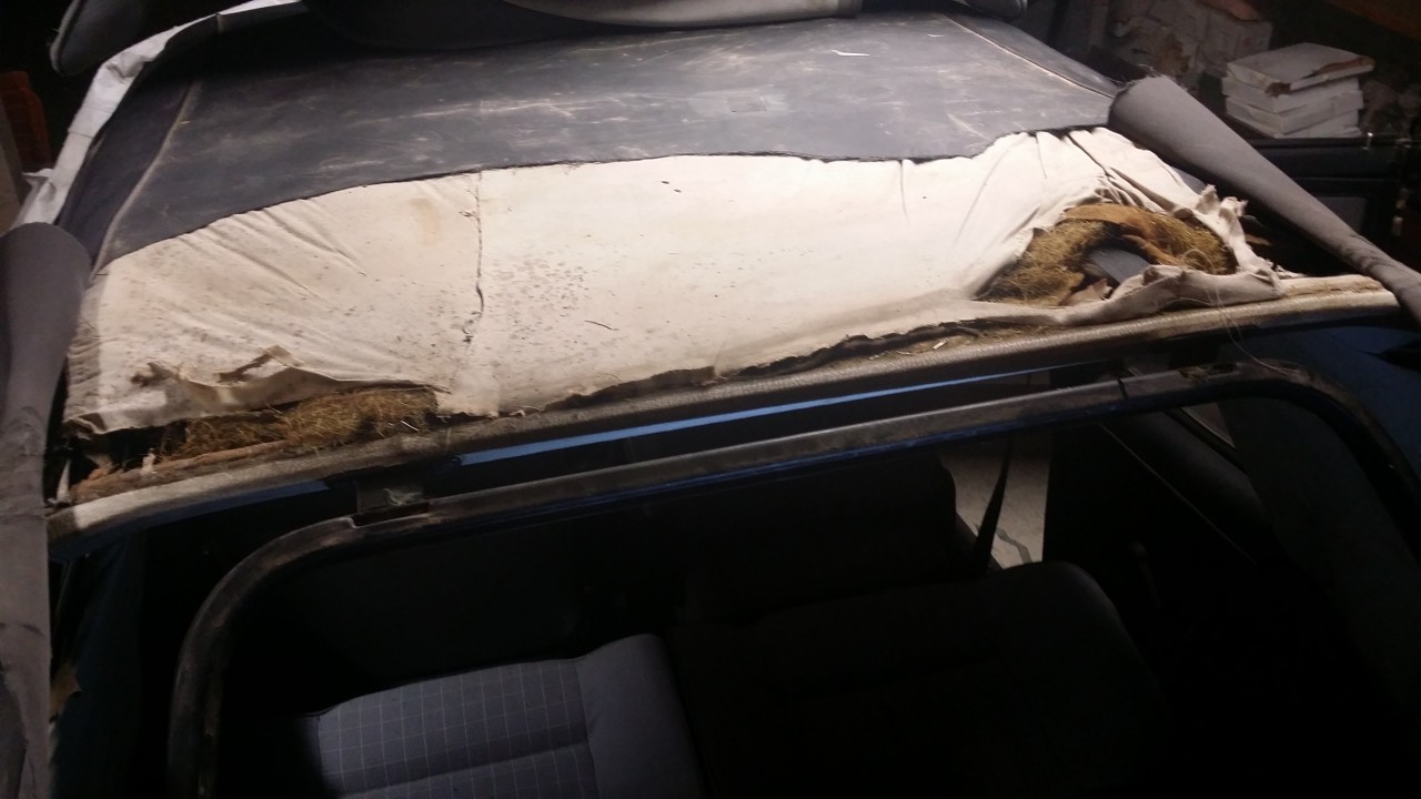

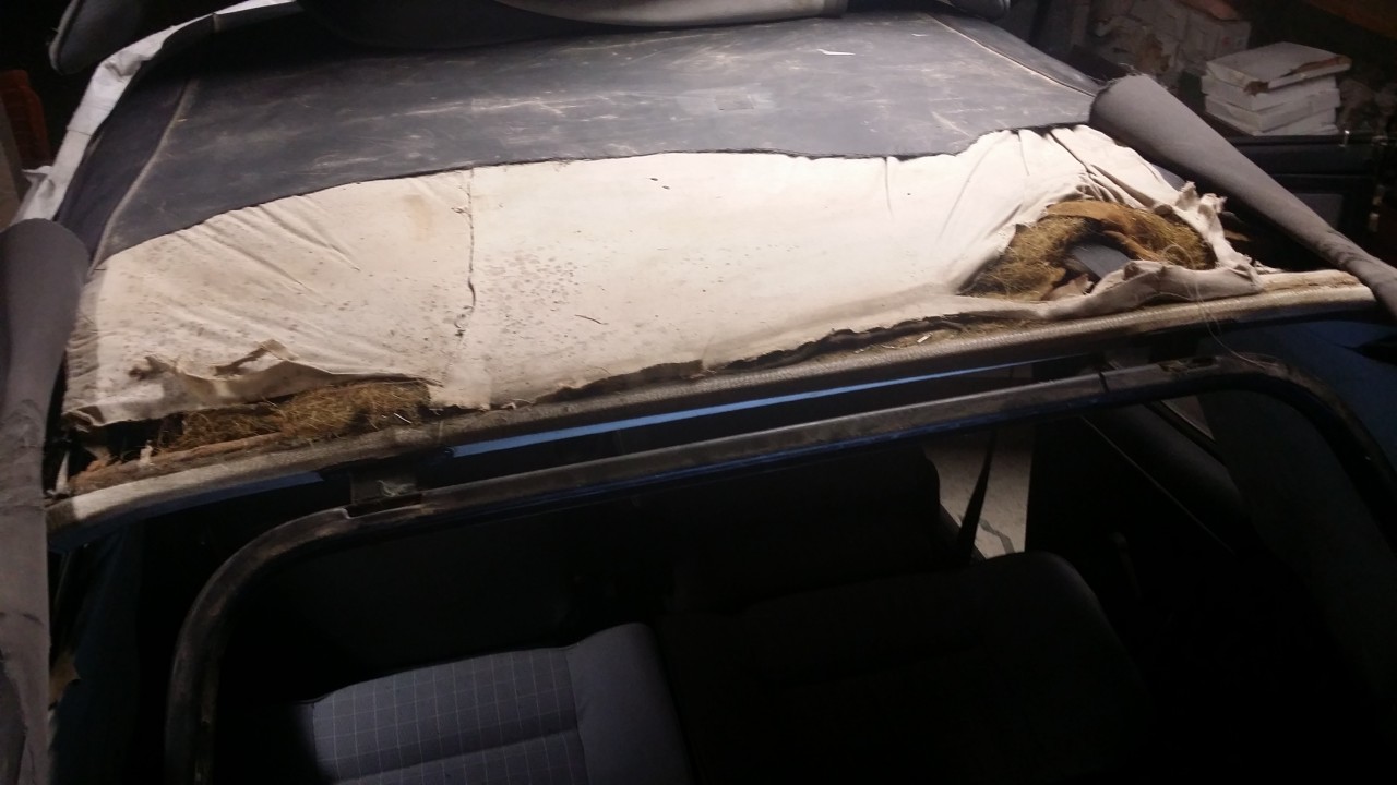

Et de la matelassure
Qu'en pensez vous?

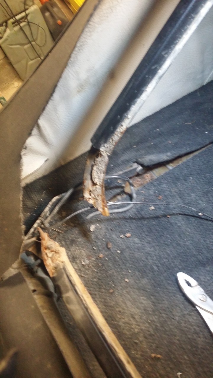

Je n'arrive pas à trouver de cadre d'occasion, manu n'en a pas et rien sur le net, je crois que je vais lancer une reconstruction de ce dernier mais les pattes du cadre visé à la plage arrière doivent être fixe ? Ou articulé ? Car les miennes ne bougent pas d'un poil.

Mes 2 axes fixes entre la lunette et la plage arrière sont fixes, je suppose qu'ils sont censés ce replier?

Non. Il ne bougé pas. J'en ai un fixe et un cassé au niveau de la fixation de caisse.
Bref tout ete à changer..
Résultat après 3 semaines de recherche, j'ai pu me procurer un cadre de lunette arrière d'occasion dans un état proche du neuf et les deux fixations articulé qui fonctionne à merveille.....
