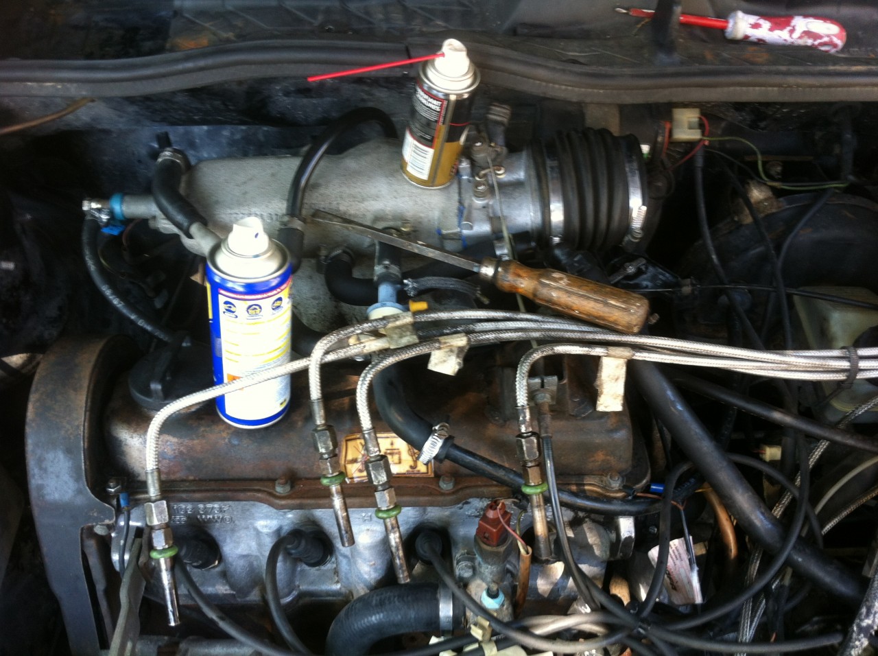

Les injecteurs pulvérisent l'essence, si un ou plusieurs diffusent au goute à goute le mélange est trop riche en essence, les bougie sont noyées par trop d'essence et ta combustion est mauvaise.
Regarde le weelers dealers d'hier soir la Ferrari avait ce même problème
Pour les démonter ça dépend de l'usure des gros joints verts qui les maintiennent. Si bien sec c'est galère, si encore bon ça peut sortir tout seul.
Il te faudra bien graisser pour les retirer. Tu prend une petite bouteille, quelqu'un démarre et tu vois comment ça crache. Regarde celui à gauche bleu, il concerne le départ à froid

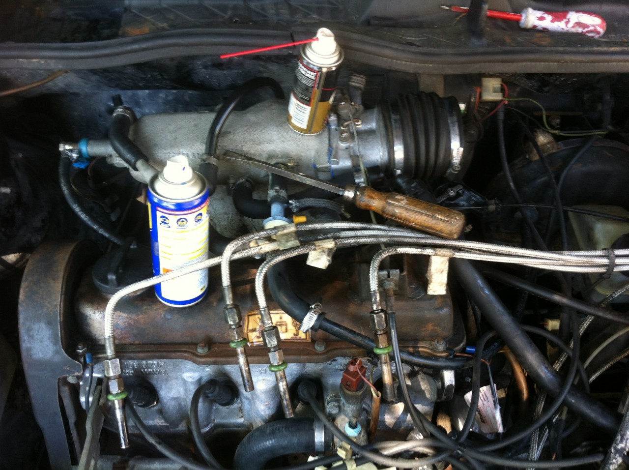

Tu m'as tué avec wheeler dealerolive06 a écrit :Les injecteurs pulvérisent l'essence, si un ou plusieurs diffusent au goute à goute le mélange est trop riche en essence, les bougie sont noyées par trop d'essence et ta combustion est mauvaise.
Regarde le weelers dealers d'hier soir la Ferrari avait ce même problème![]()
