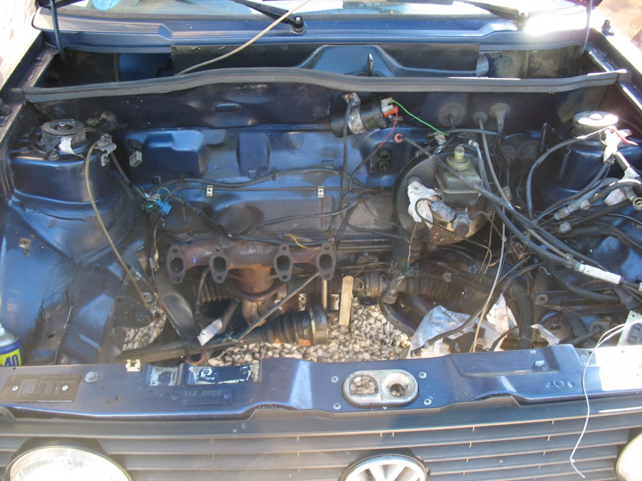

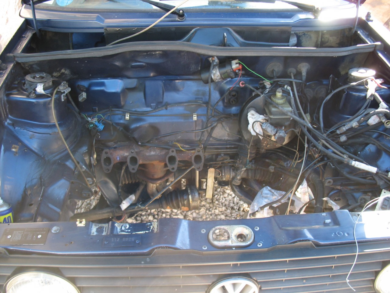

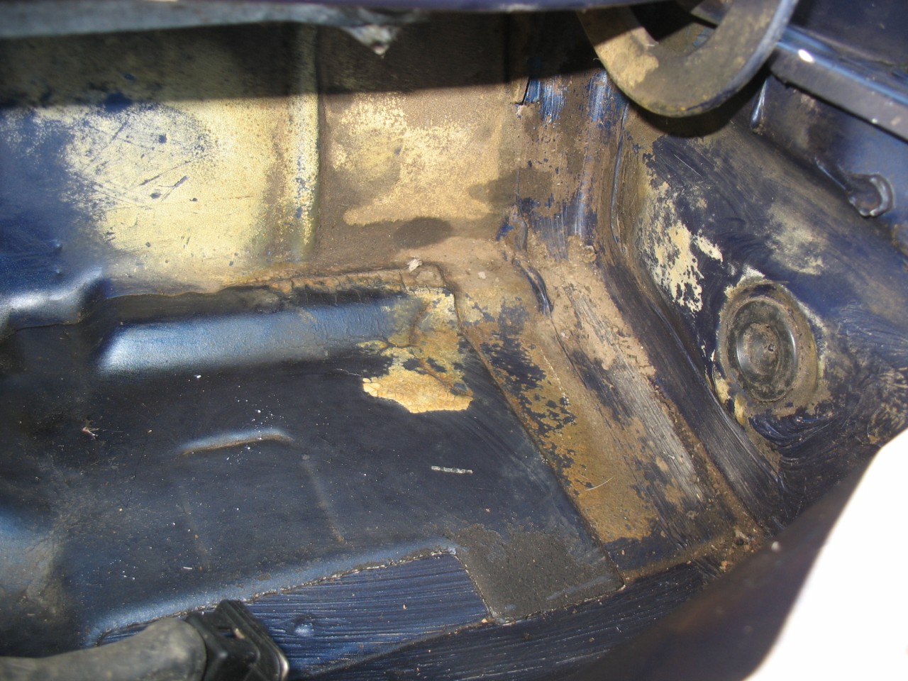

je viens de finir le nettoyage du compartiment moteur et j'ai des traces récalcitrantes de vieux traitement anti corrosion durcies dans les coins.
j'ai essayé le grattage, du gasoil, de l'essence du Wd40 rien de bourge, avec du diluant de nettoyage j'attaque la couche de peinture.
j'ai le même problème au niveau des feuillures des postes.
Auriez vous une astuce pour virer ça?

Essaies avec de l'essence F. C'est assez efficace et n'attaque pas la peinture (sans trop forcer non plus).
Tu en trouves dans les grandes surfaces en bidon de 1 litre.

décaper thermique + essence type F et huile de coude
Messages : 1558
Re: Trace d'anti corrosion
C'est de la cire, faut chauffer au thermique.
Mais, il faudra en remettre pour la protection anti-corrosion. >:(
