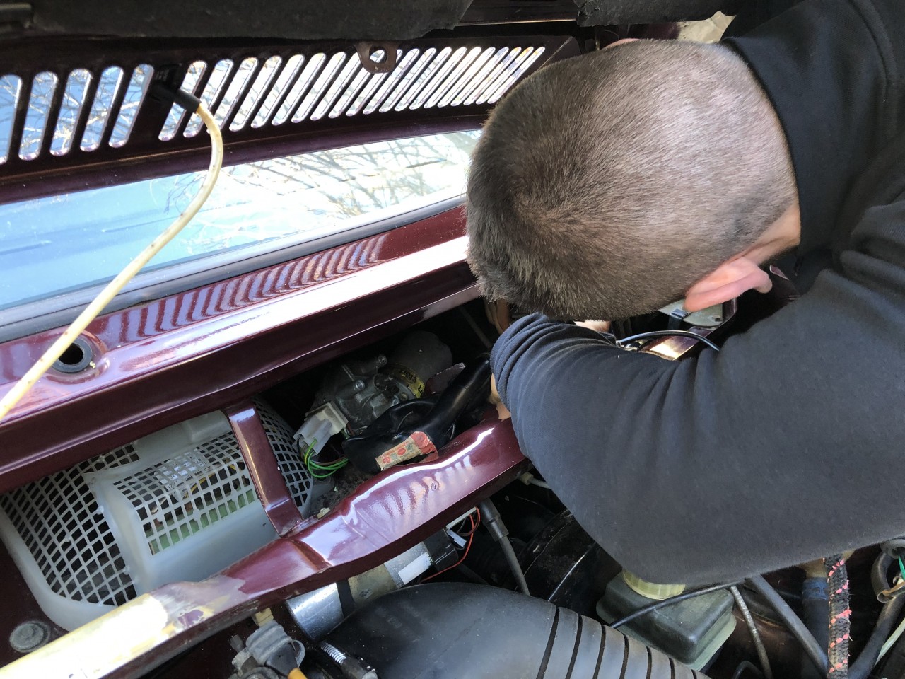

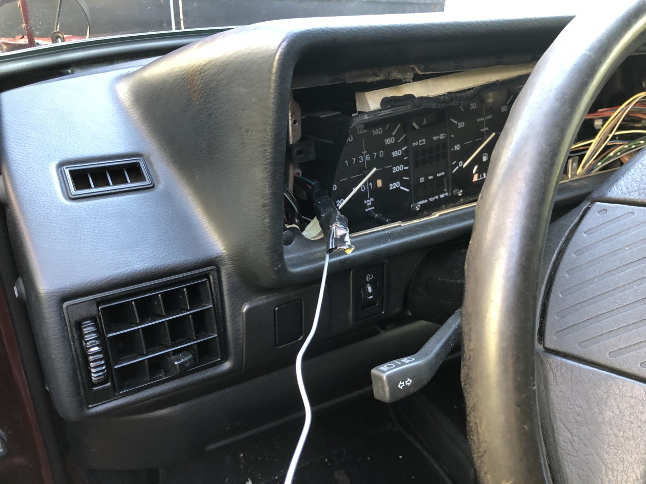

Je suis en train de monter une Hirshmann électrique mais je galère pour passer le câble d’antenne... :grrrrrr J’ai démonté le moteur des essuie-glaces pour être plus à l’aise pour passer le câble mais bon... O_o c’est pas simple de faire ressortir le câble dans l’habitacle... y’a quelqu’un qui aurait une méthode particulière ou je suis bon à y passer toute mon après-midi? :D

La solution est d'accrocher une ficelle au fil d'antenne que tu enlèves.via le logement du poste.
Ensuite en sens inverse cette ficelle t'aide à passer le fil derrière le tdb.

Merci oui effectivement c’était ÇA la bonne solution mais je dis c’était car malheureusement j’ai déjà enlevé comme un bourrin l’ancien câble :mad :mad

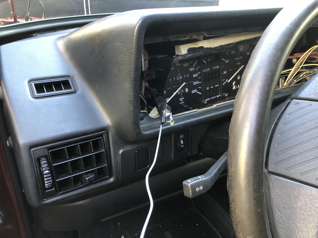

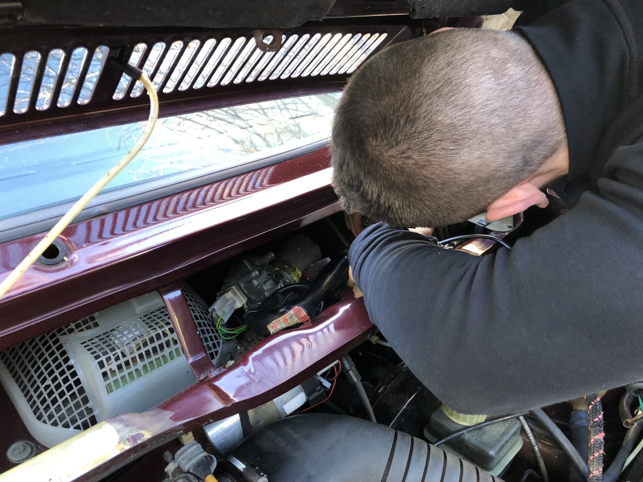

Avec mon frère cette après-midi, on fait ça avec la technique du cintre :lol: A l’ancienne :lol: Finalement y’a rien de mieux :lol: On est carrément passé par le compteur du tableau de bord...

Quand on y pense poser une antenne c’est pas vraiment un travail super rentable... :-D J’ai dû démonter la roue, le garde boue, l’extension d’aile du Kit Karmann, le compteur du tableau de bord, diverses pièces, l’autoradio etc... :mur tout ça juste pour une antenne... :hmmmm Mais bon c’était obligatoire et je la voulais absolument mon antenne électrique Hirschmann (quand on aime on ne compte pas!) :D :D :D
