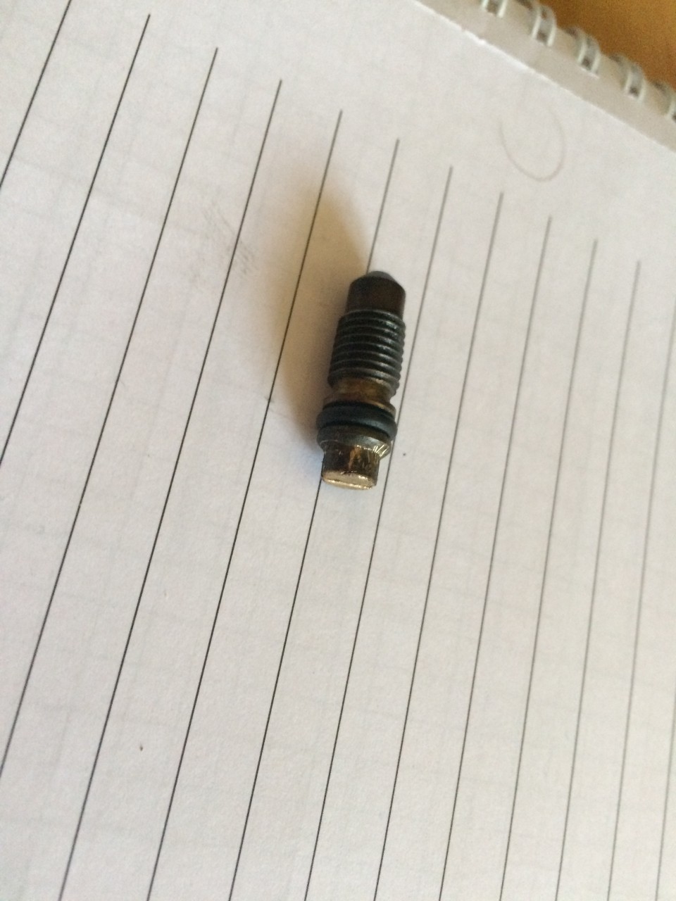

Re: Video ralenti instable - Avis
Bonjour amis cabistes
Du temps a passé depuis mon dernier message. Après de nombreuses tentatives de mon coté et de nombreuses pièces changées....
-Filtre essence
-Bougies - fils
-Injecteur de démarrage à froid
-Tiroir d'air additionnel
...le problème persistait et s'était même amplifié avec l'hiver et les températures proches de zéro.
Le démarrage était immédiat, mais la voiture calait au bout de 5 secondes. Il fallait s'y reprendre à 3 ou 4 fois pour réussir à démarrer et avoir un ralenti instable entre 500 et 1500 tours/min qu'il fallait toujours équilibré avec des coups de gaz. Ce qui prenait 5 bonnes minutes voir plus. Très très désagréable.
Je commençais un peu à désespérer et envisageait de m'attaquer au démontage des injecteurs. C'est au même moment qu'un garagiste m'a été conseillé comme étant expert dans ce type de moteur.
(A noter que j'avais déposé le véhicule chez VW qq semaines avant en vain. Ils ont eu l'honnêteté de ne rien me facturer et de me dire qu'ils n'étaient pas compétents dans ce type de moteur. Ben faut dire que y a pas de prise de diagnostique, donc c'est pas facile...)
J'ai donc déposé mon véhicule chez ce garagiste électricien auto de formation, proche de la retraite (snif). Après avoir échangé qq minutes avec lui, j'ai su que mon véhicule chéri était entre de bonnes mains. On sentait le connaisseur, l'expérience et le savoir faire. Le contenu de son garage a fini de me convaincre (Corvette C4, triumph spitfire, ...et même une vieille harley Indian !)
Au bout d'une semaine coup de fil du garage, ma voiture est prête.
Ce monsieur très professionnel me fait démarrer le véhicule qui était froid et là Alléluia le moteur s'ébroue parfaitement avec un ralenti parfaitement stable. je fais un essai et le véhicule a complétement perdu ses hésitations et hoquets et a retrouvé de la puissance ! Un vrai bonheur. Le moteur est à nouveau souple de 1000 tr à 4000 tr/min.
Au retour les explications tombent. Résultat une accumulation de petits défauts avaient été résolus:
-La vis de ralenti situé derrière le papillon n'était pas la bonne.... Elle se montait bien dans le logement, donc le filetage et le joint torique étaient les bons, mais la longueur et l'extrémité étaient incorrectes !
-Certaines durites utilisées pour le système antipollution d'origine ont été supprimées (voir photos ci dessous avant-après). Elles ajoutaient inutilement des micro prises d'air et perturbaient les flux d'air.
-Le régulateur de contre pression a aussi été nettoyé.
Je pense que le problème principal était la vis de ralenti. donc pour les personnes ayant un problème similaire, pensez à regarder de ce coté là !

Pour les photos avant après, tu n’a pas inversé ?
Car sur celle d’après il n’y a plus de stabilisateur de ralenti.
yoruck
- Messages : 187
- Enregistré le : mer. oct. 05, 2016 13:48 pm
je ne pense pas qu'il se soit tromper,
vu que sur sa vidéo du début le stabilisateur de ralenti s'y trouve.
il a donc été supprimé par le mécano
