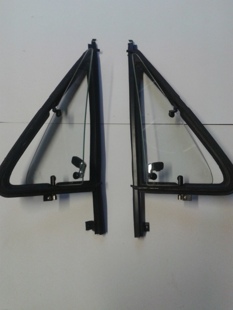

Je suis entrain de refaire ma Golf 1 Cab Quartett et je voudrai y mettre des custodes ouvrantes.
De ce que j'ai vu il faut un montant long ?
Je cherche le même modèle que la photo ci-dessous afin de conserver le jonc chrome. C'est un modèle spécifique ou le jonc chrome se monte par dessus ?

Un montant long???
Il te faut l'armature de la vitre
La vitre
Et le joint spécifique pour jonc chromé

J'ai cru comprendre qu'il y avait le modèle cab :
Et le modèle berline, plus court ?
Mais je suis pas sur de mon coup.
Ok pour le joint.

Ça doit pas être très facile à trouver...
J’en ai sur la mienne, s’il te faut une mesure.
Par contre, utilité est quand même limitée :?
Vérifie bien l’etat des joints, qui ont tendance à coller.

Ah je connais pas ledu petites...
Sur ma us c'est les longues qu'il y a

idem pour mon US , se sont les long
Messages : 16788
Re: Custode / Déflecteur avant ouvrant
Les portes sont différentes entre berline et cab d'où des déflecteurs qui diffèrent.
De mémoire, le plus difficile a trouver ne sont pas les "armatures" mais les joints.

De ce que j'ai vu on peut trouver en neuf les joints et les vitres. Par contre le prix...

Ouais et dire que les 2 miens sont morts.....
http://www.mk1autohaus.com/Opening-Vent ... _8487.html
yoruck
Messages : 187
Enregistré le : mer. oct. 05, 2016 13:48 pm
Message par yoruck »
moi les miens sont hs aussi
j'ai acheter sur classic part, ils sont dispo tous les 2
https://www.volkswagen-classic-parts.de ... 33978.html
https://www.volkswagen-classic-parts.de ... 507b1.html
ils sont dispo aussi chez werk34
comme ils sont au même prix j'ai prit chez classic part mais j'ai pas encore installé donc je sais pas faire de retour

Et ils sont prévus pour le jonc chromé ?
yoruck
Messages : 187
je sais pas trop j'avoue que j'ai pas regardé quant j'ai acheté j'avais juste regardé le numéro des pièces sur le etka vw et y avais que un modele qui correspondait a celui vendu sur classic part.
je regarde ce soir

je pense qu'il sont bon pour les jonc chromé c est ecrit dans la description
Vent wing seal (front left)Fits models with and without chrome trim!Golf Mk1 and CabrioletJetta Mk1Caddy Mk1

P'titBoulon63 a écrit : jeu. août 30, 2018 13:35 pm Et ils sont prévus pour le jonc chromé ?
On m'a dit que le jonc chromé est sur le joint de porte et non sur le joint de custode.
Et qu'il n'y a qu'un modèle de joint de custode.
