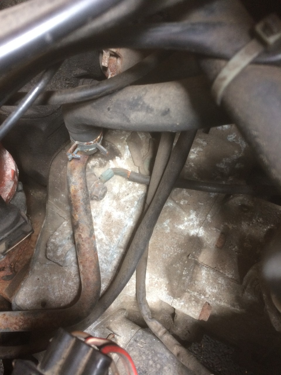

Regarde si la masse qui part de la batterie et qui va se visser sur la boite de vitesse est bien fixée.
ronan2907
Messages : 49
Enregistré le : ven. avr. 24, 2015 15:15 pm
Re: Redémarrage à chaud impossible
Message par ronan2907 »
Comme sur la photo ci-joint ?
Messages : 3185
Apparemment c’est bon.
Plus de démarreur a chaud, je vois pas, désolé.
Essaye de brancher le démarreur en direct sur la batterie quand le problème survient pour voir.
Messages : 1552
Ton fil de masse est oxydé, le mien à 39 ans, il est bien plus joli et pas de vert de gris.
Prochaine fois, tu utilises un cable de démarrage de la borne - à la culasse pour vérifier si ton moteur est bien à la masse.
Il faudrait nous dire si tu entends le solénoïde qui s'actionne quand tu tournes la clé.
