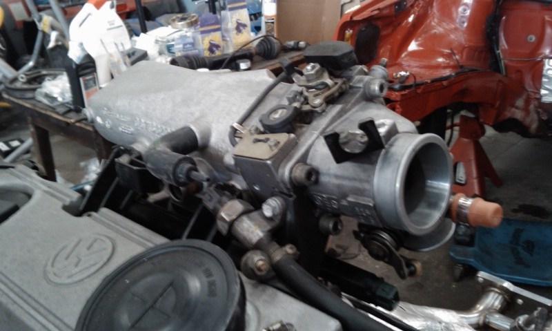

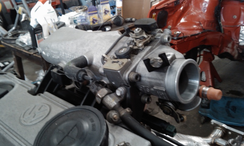

Moi j’ai mi celui d’une audi 80 qui est plus gros donc il a fallu que je rabote la pipe d’admission.

Merci pour ta réponse, j'ai pas trop envie de raboter l'admissionMIALHE a écrit : dim. juil. 08, 2018 21:50 pm Moi j’ai mi celui d’une audi 80 qui est plus gros donc il a fallu que je rabote la pipe d’admission.
Tu as un gain avec cette modif?

Si tu veux pas raboter ne met pas un papillon plus gros alors sinon il s’ouvrira pas.
Tu gagna en gain mais il faut que tout suivent, boite a air sport, pot et collecteur sport et encore mieux avec arbre a came sport.

Mou aussi j'ai mis un d'audi 80 et j'ai pas eu besoin de lier me collecteur. (Moteur JH)
Sinon il y a aussi celui de g60 qui se monte mais là aussi il faut jouer avec la lime.

C’est bizarre car celui qui venait de l’audi 80 était semblable à ceux de G60.

Je confond avec KR
