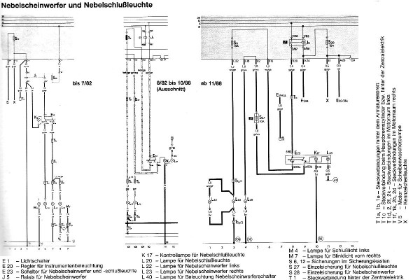

Bonjour
Est ce que quelqu'un aurait les schémas électriques des branchements
d'anti brouillard arrière et de la lumière de malle arrière svp.
Aucunes de ces deux fonctions n'éclairent dans mon Classic Line de 92.
Merci d'avance pour vos conseils afin d'essayer de remettre cela en ordre.
Denis
Denis

si ça peut t'aider, j'ai trouvé ceci en allemand : https://golfcabriowiki.de/images/7/73/Z ... SL-NSW.jpg
Nebelschlussleuchte = antibrouillard arrière

Merci Kliketde13
Je vais donner cela à mon épouse qui est prof d'allemand pour traduction.
Cela devrait aller.
Je vous tiendrais au courant.
Cela devrait aller.

Re: Schéma Anti brouillard AR et lumière de malle.
Problème résolu lié à quelques masses.
Merci pour le schéma, celui ci pourra servir à d'autres.
