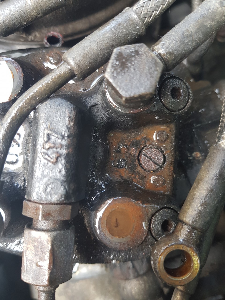

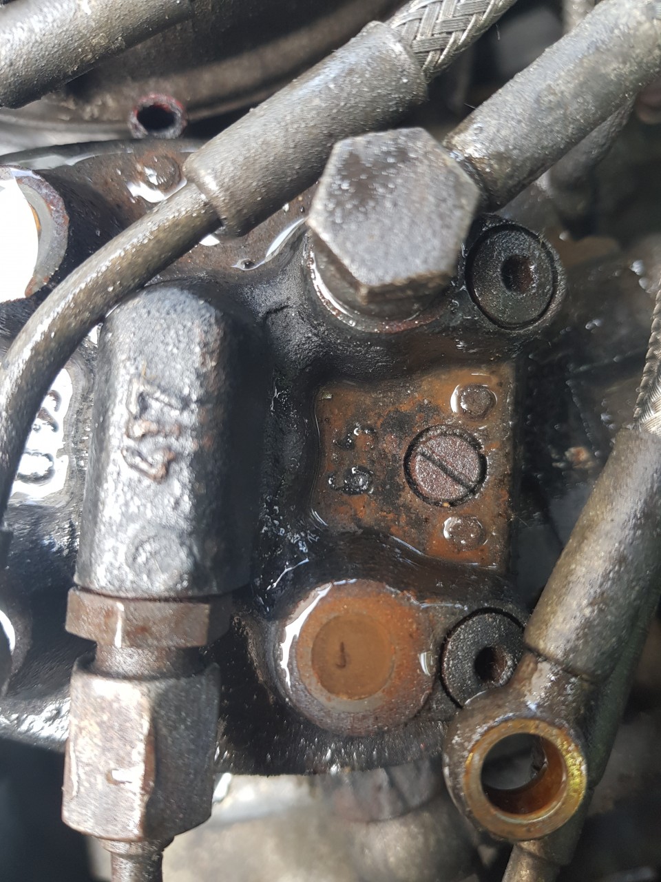

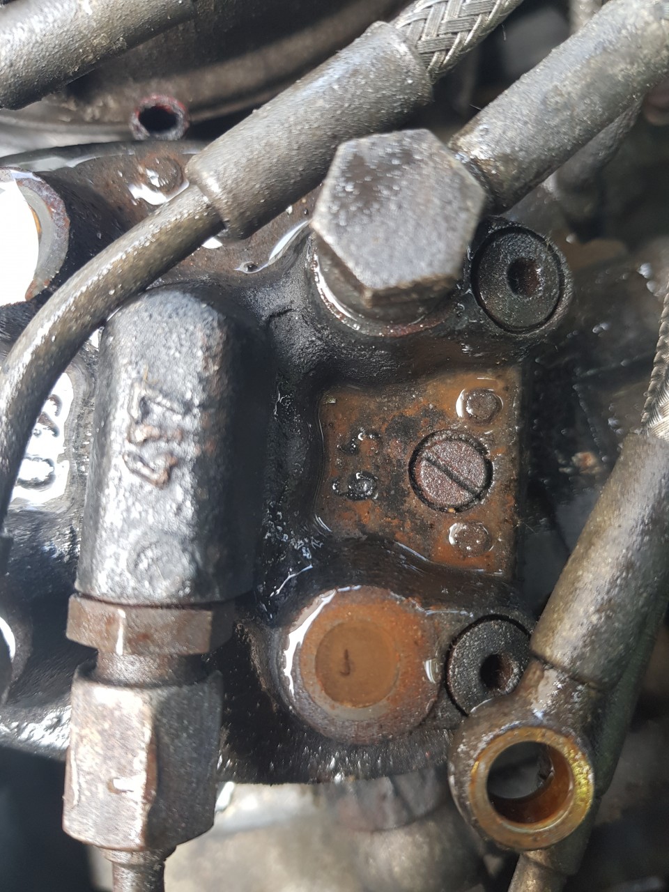

Bonjour à tous,ce matin j'ai jeté un oeil aux système injection.
demontage des flexibles et j'ai découvert de la rouille dans le systèmes, et en dessous le piston descend bien mais je le trouve mou en le soulevant mais pas grippé
Mon réservoir et neuf ,je pense que les injecteurs la pompe et idf son sale ou naze je démontré les injecteurs ce week end et contrôlé les jet.
