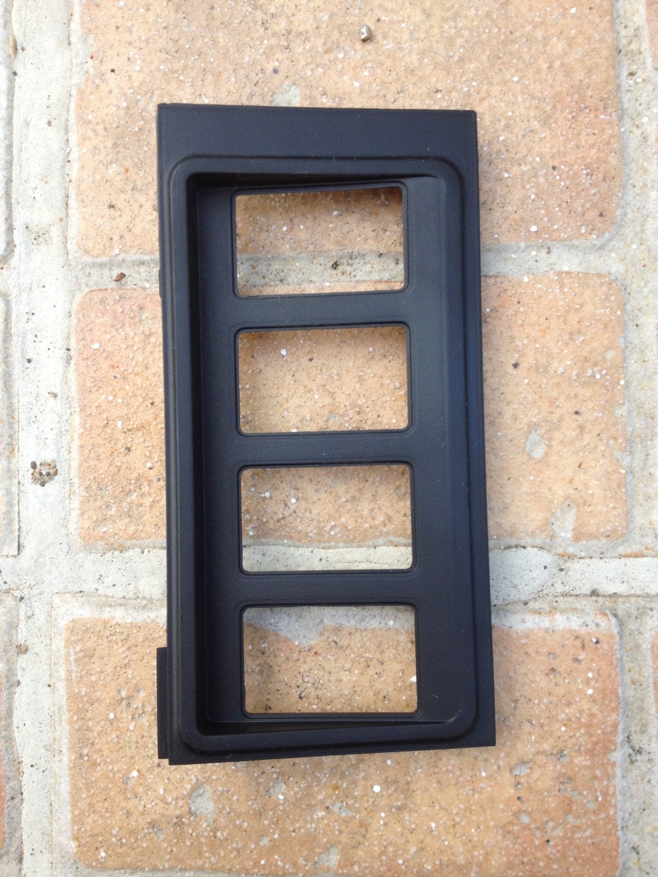

Tu as le cache qui va au dessus des boutons? Malheuresement pour toi c est l ensemble du comptour plastique qu il faut changer qui va de l autoradio jusqu au autres boutons a gauche du Volant, ca se trouve seulement d occasion et pas souvent en Bon etat. En fait les boutons sont separés par des petites lamelles plastiques cassés chez toi :?

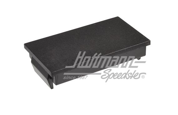

Il te manque seulement le cache, c’est lui qui tient les boutons en place.
Le pourtour du tableau, si les fixations sont cassées, tu peux mettre des rondelles de la bonne taille pour tenir le tout. Il y a aussi une vis au dessus de l’emplacement pour l’autoradio.
C’est pas facile d’en trouver un nickel...

soukeler a écrit : dim. mai 13, 2018 19:02 pm Merci pour la réponse ,
Donc si je comprend bien , j'ai besoin de tout le pourtour qui va de la gauche des compteurs a la droite de l'autoradio ?
Merci et bonne soirée.
Denis
(: ce sont les lames qui tiennent tes boutons qui sont cassés, essai de remonter le cache sur le photo de spida pour voir si ça tient quand même, si ça de ballade il te faudra changer tout le contour ;)

...et un petit cache car tu n'as que 3 interrupteurs
