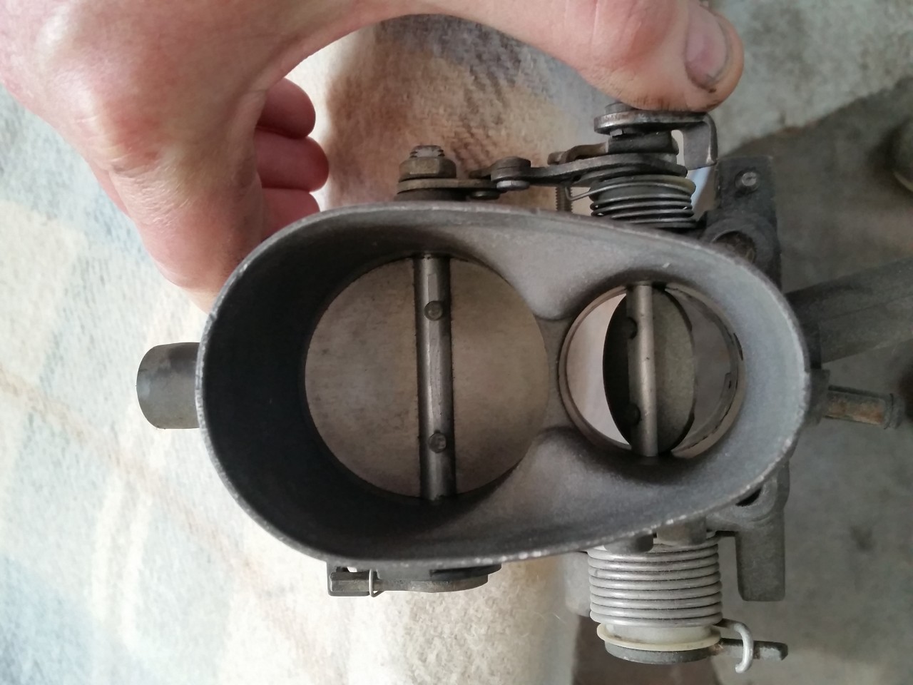

Bonjour je recherche cette petite pièce ( voir photo ci contre) est trouvable ou je dois changer tout le boîtier papillon ? Merci à vous Image

Quel le motif de vouloir remplacer cette commande ?
Tiben59
Re: Boîtier papillon
Message par Tiben59 »
Parceque la commande n'ouvre pas un papillon a la fois mais il ouvre les 2

Tu peux pas le dégripper ?
Messages : 1557
C'est une commande d'origine.
J'ai en possession une commande de compétition pour l'ouverture des volets en simultané, ça n'a rien à voir.
Essaye de desserrer l'écrou ou démonter le tout et le remonter, aucune raison que les 2 volets fonctionnent en même temps.

J'ai regardé cette après midi c'est un petit ressort qui gêne a l'ouverture. Il ouvre le premier a moitié et le second en milieu de course dc le moteur broute

Messages : 1557
Ça fonctionne comme ça.
Je ne connais plus le rapport d'ouverture du volet avant d'actionner le second.
Je regarderai un des miens en stock demain, je te confirmerai avec la photo.

Tiben59, tu écris 2 message ou tu te contredit :
Sur l’un tu ecrit qu’il s’ouvre en même temps et sur l’autre que l’un commence a s’ouvrir puis le 2eme en milieu de course.
Comment s’ouvre exactement tes papillons ?

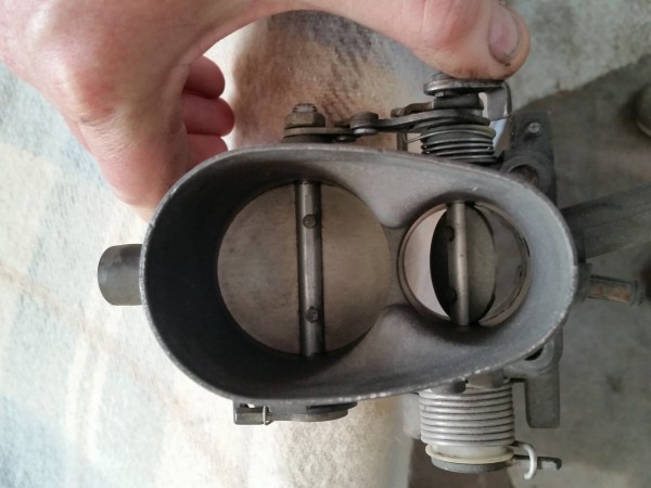

Voici la photo, donc quasi ouverture avant d'ouvrir le gros

Et si tu continues à accélérer le gros s’ouvre ou pas ?

Oui mais c'est compliqué a expliqué jessaierais de faire une vidéo
