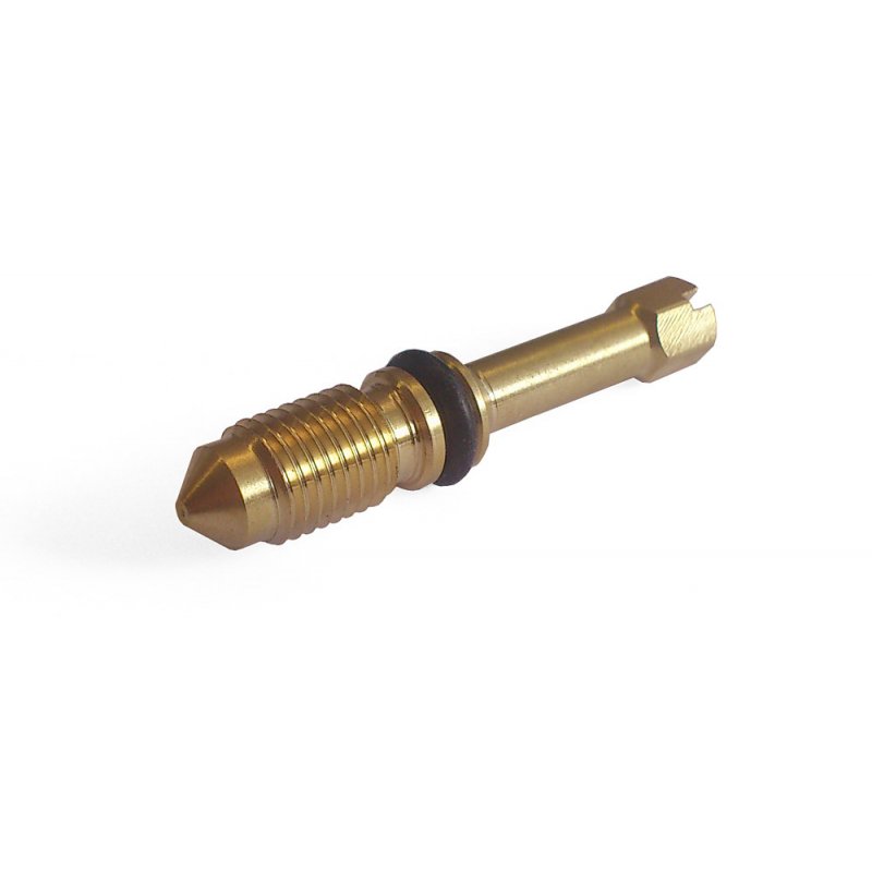

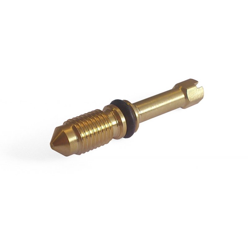

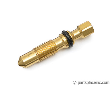

J'ai trouvé 2 modèles assez différents visuellement mais similaires fonctionnellement parlant je pense .
comme j'ai un 1.8 EV de Golf 2 gti , je suis pas sur de mon coup , même si je suis convaincu que les 2 feraient l'affaire
je vais attendre d'avoir sorti la mienne , mais je doute de pouvoir refaire l'empreinte car la matière s'est barrée, pas juste deformée :mad
je verrai selon le cas .
