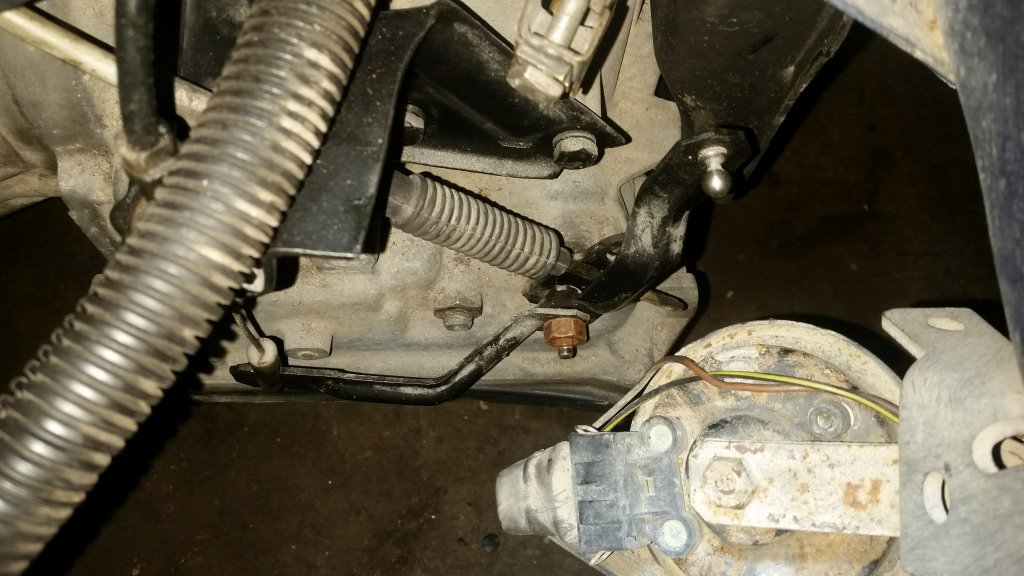

Bonjour
j'entame le remontage de mon cabrio GLI 2H
Je cherche à savoir quel pièce est manquant pour raccorder le câble à la boite.
Quelqu'un peut il me renseigner sur le nom , une photo ou une vue éclatée pour m'aider dans ma recherche
merci d'avance

J'ai fini par trouvé , il s'agit d'un câble tout simplement

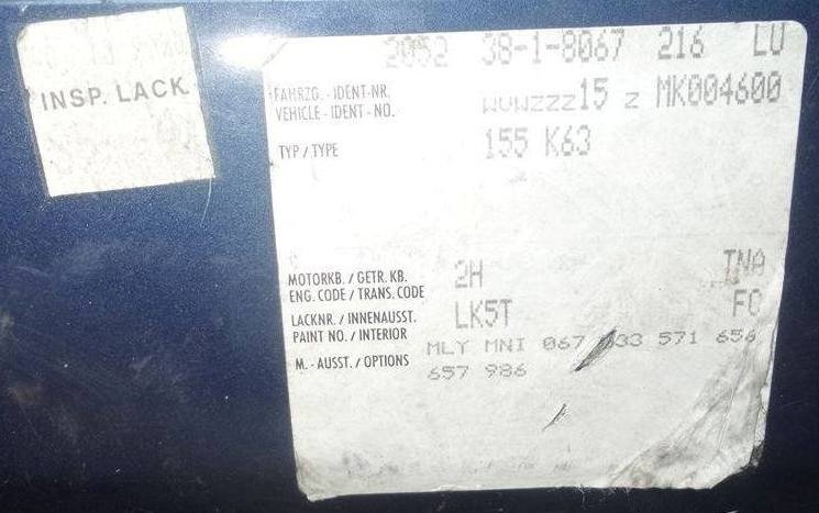

- Messages : 34692
Re: Boîte automatique raccordement
Non sur son étiquette de coffre il est bien inscrit 2H et la boîte auto a bien existé sur ce moteur.
- Messages : 34692
Pourquoi Le mécano dit que c'est une Ricaine alors que l'on sait que c'est une Luxembourgeoise ?Fabian a écrit :
Elle a été vendue neuve au Grand duché du Luxembourg , mais mon mécano et les différences aux modèle normaux , fait dire que se serais une petite ricaine, ce qui m'arrange peu , certaine référence comme la courroie de climatisation est introuvable pour le moment

Fabian a écrit : mer. avr. 04, 2018 13:41 pm C'est bien une automatique .
Euh la courroie de clim se trouve chez oscaro.... (j'avais changé la mienne mais je sais plus la ref)
Et pour ton câble il a l'air de manquer la "coquille" de la petite rotule. Tu peux en trouver dans les casses sur certaines voitures
