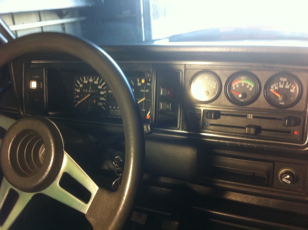

Salut Thibault, je viens de finir les miens :) j ai suivi le tuto de branchement du forum :sup en gros : non pas de câblage d origine tu dois passer par le passe fil pour aller brancher tes sondes, alors sur ex ça doit être légèrement différents mais sûrement une au niveau de la sonde buzzer que tu devras remplacer par une double vdo pression d huile, pour la batterie sur un plus après contact! Il y a plusieurs style aussi ceux plus haut ou cela
Pour le câblage c est pas si galère que ça et le branchement sur la boîte a fusible ce fait bien aussi! J ai mis du temps a me lancer par peut de faire des bêtises mais au final :sup
