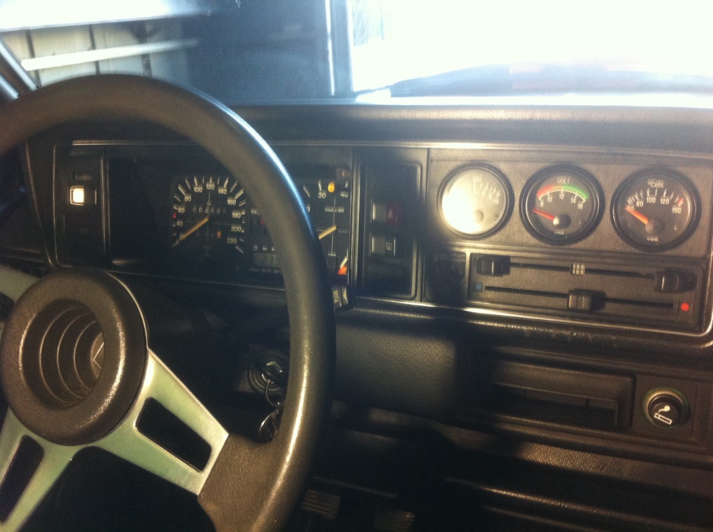

Comme je l'ai mis dans le titre du sujet, je souhaiterai me lancer dans l'installation des 3 manos façon GTI / GLI.
Si je ne dis pas de bêtises, d'origine les 3 manos sont la température d'huile moteur, la pression d'huile moteur et la tension de la batterie.
Par contre je ne sais pas si ma cab est déjà pré cablée pour l'installation de ces manos.
Est ce que les sondes sonde déjà existante et j'ai "juste" à les relier aux manomètres ?
Est ce que le cablage est présent mais pas les sondes ?
Est ce que rien n'est présent et je dois tout installer ? Et si rien n'est présent, est ce que les emplacement des sondes sont existant sur mon moteur ?
Bref pas mal de questions dont j'espère que vous avez les réponses !
Pour ce qui est des infos qui pourraient vous être utiles, mon cab est de 91, c'est un 1.8L EX (carbu donc) en boite auto !
Du coup est ce que le fait que ce soit une boite auto change quelque chose sur le modèle des sondes ?
Est ce que le cablage est compliqué à faire si il n'est pas présent ?
Et une dernière pour la route, où est ce que je pourrai trouver ces 3 manos ? Je voudrai des manos d'origine si possible ou ressemblant le plus possible à l'origine.
Un grand merci d'avance pour toutes vos réponses !!

Dans la rubrique technique / electricité, tu as déjà ça https://www.golf1cabriolet.com/manometr ... t-montage/

Salut Thibault, je viens de finir les miens
j ai suivi le tuto de branchement du forum
en gros : non pas de câblage d origine tu dois passer par le passe fil pour aller brancher tes sondes, alors sur ex ça doit être légèrement différents mais sûrement une au niveau de la sonde buzzer que tu devras remplacer par une double vdo pression d huile, pour la batterie sur un plus après contact! Il y a plusieurs style aussi ceux plus haut ou cela
Pour le câblage c est pas si galère que ça et le branchement sur la boîte a fusible ce fait bien aussi! J ai mis du temps a me lancer par peut de faire des bêtises mais au final

Merci pour le lien du tuto !
Dommage que le câblage ne soit pas présent, j'avoue que la partie électrique c'est pas vraiment mon fort
Bon après le tuto a l'air vraiment bien fait !
Par contre Olivier, tu veux dire quoi quand tu parles de la sonde buzzer à remplacer par une double vdo pression d'huile ?
Pour ce qui est du style des manos, je préfère rester le plus proche possible de l'origine et il me semble que les tiens sont ceux qui étaient montés sur les GTI d'origine. Reste plus qu'à en trouver en bon état !
Du coup pour le branchement, j'avoue que je n'avais pas pensé non plus que je devrais me brancher sur la boite à fusible aussi....

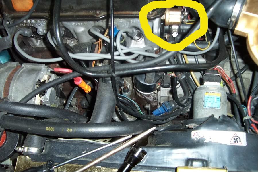

Pour le mano de pression d'huile, Il te faut la sonde installée sur la culasse à la place du simple contacteur monté d'origine.

A privilégier : le faisceau. Si tu en trouves ne serait ce que la moitié, c'est déjà beaucoup plus simple.
Ce faisceau existe aussi sur les audi coupé gt et les b3 1eres modèles coupé et cabriolet.

Par contre ou est ce que je peux trouver cette sonde de pression ? Il faut que je cherche quelle référence ?

Pour la sonde un peu partout chez meca par exemple, franchement le faisceau avec le tuto c est simple

le faisceau d'origine des 1600 eg2 ou US ne te servirai a rien car les post 82 ne sont pas precablé en conséquence
tu sera de toute façon obliger de tirer des fils

Sur les US, il faut recuperer le faisceau d'origine des manos. Il est de plus, indépendant du reste et en 2 parties, une partie sondes et une partie habitacle et il se branche sans aucune modification.
Les faisceau Audi comporte en plus un relais pour l'éclairage des manos.

pour le montage des manos si tu utilises un mano de pression d'huile de 5 bars tu peux aussi le faire avec une sonde de chez vw que tu montes sur le support de filtre a huile.

5 bars ça va être juste non ? Vaut mieux 7 bars minimum
